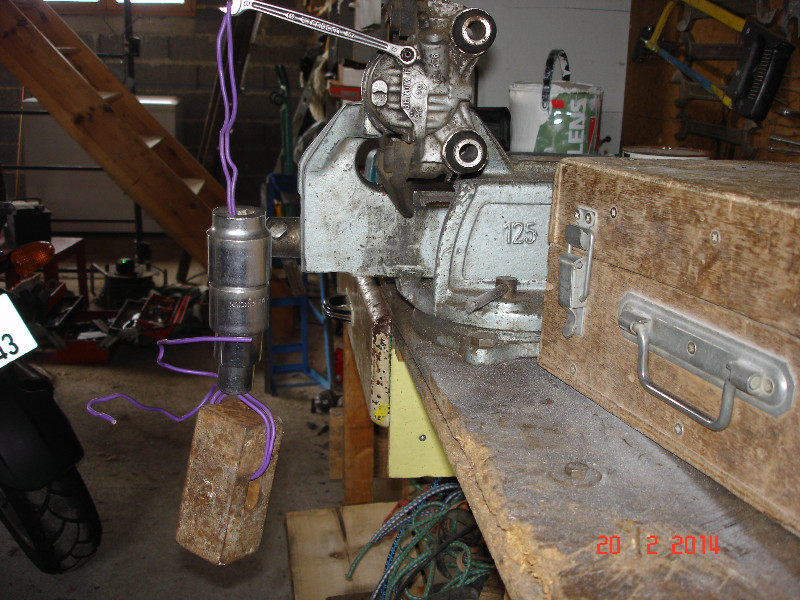

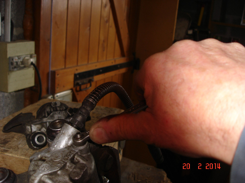

pour info, j'ai essayé par plusieurs fois de recupérér des purges cassées, mais j'y suis jamais parvenu..... malgré les conseils et explications de JPB; je pense qu'il faut un bon coup de main et l'avoir vu faire pour y arriver!
Moi, je te conseille de trouver un étrier à la casse ,faire desserrer par le casseur la purge!! et à ce moment, de tenter d'extraire sur le tien la purge cassée.
Donc dans mon stock il me restait un etrier avec purge cassée , que j'ai amené chez un rectifieur qui me l'a fait pour 24 € en me disant dès le départ qu'il ne garantissait pas d'y arriver systématiquement.

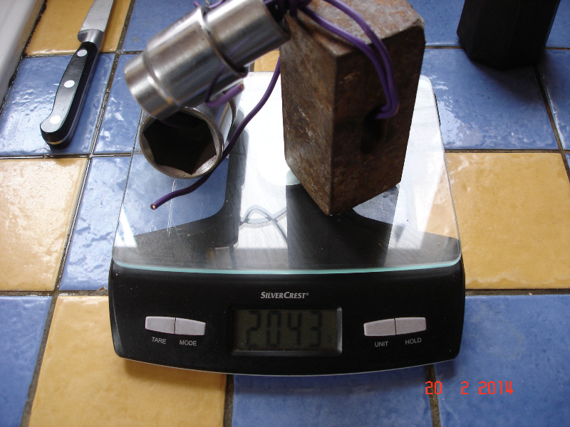

Je te mets une autre photo ou j'illustrais la couple de serrage qui est de 2 kgs et c'est pas grand chose!!
Rassure toi, c'est le passage obligé pour apprendre! la première fois que j'ai oeuvré, j'ai cassé les 2 avants! mais depuis j'ai été épargné!
Mais récemment et pour illustrer qu'il ne faut pas utiliser de lampe a souder si étrier en place: sur mon camping car, j'ai fait explosé le flexible de frein, soit à cause de la contrepression dans le piston, soit que j'ai chauffé malencontreusement le dit flexible!
donc moralité, à notre niveau de dextérité, il vaut mieux passer un peu plus de temps et travailler dans des bonnes conditions!donc: travail à l'établi pour les prochaines fois!!
