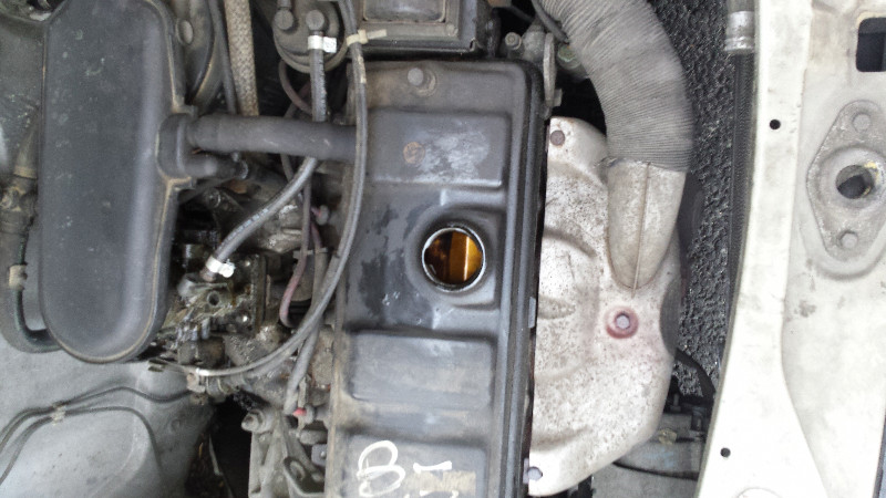

Pour faire la purge sur certaine 205 il faut accrocher le bocal en l'air sur le capot
sinon il n'y a que la petite vis à ouvrir
je pense que tu vas avoir bientôt d'autre avis

Hello Ray31,
Est ce que le radiateur de la voiture chauffe quand celle-ci est en fonctionnement?
Les ventilateurs se déclenchent-ils?
Est ce que tu pourrais poster une photo de l'aspect de ton moteur et de ton liquide de refroidissement (après fonctionnement)?

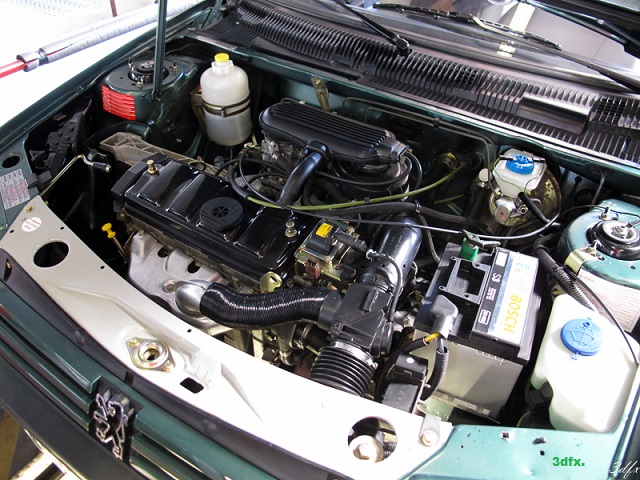

Deux moteurs ont équipé la 205 XS :
- le XY8 (moteur X) hérité de la 104 entre 1983 et juin 1987
- le TU3 à partir de juillet 1987 .
Donc pour commençer met nous une photo de ton moteur pour déterminer le type de moteur.

Peugeot 205 1.4 85cv (Moteur TU)
Exactement le même que sur la 1ère photo postée par CEV

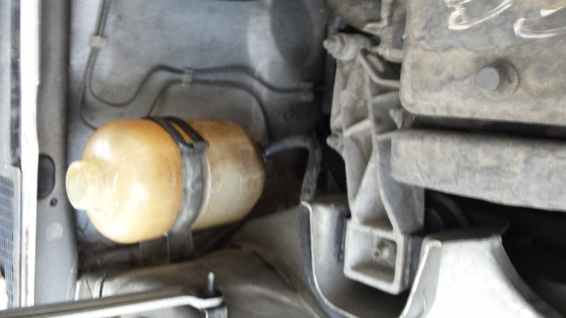

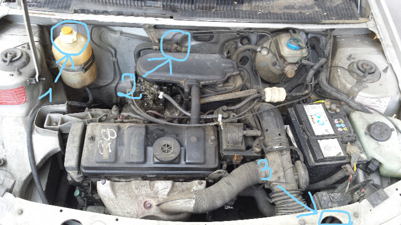

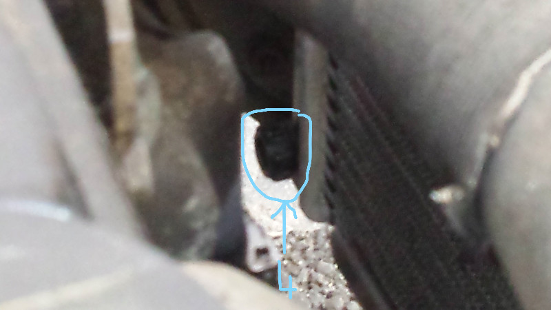

Voici les photos. En visualisant précisément quels bouchons, valve et vis je dois retirer je ciblerais mieux les emplacements.
Pour le numéro 4 est-ce bien le bouchon du radiateur ? Je ne vois pas où se trouve la fameuse vis qu'il faut dévisser avec une clé ?
Num. 1 = bouchon du vase d'expasion ; Num. 2 = vis reliant chauffage/radiateur intérieur ? ; Num.3 = bouchon du radiateur extérieur ?
Num.4 = vis de vidange sous le radiateur se situant en bas à droite sous le bouchon radiateur num. 3, c'est ça ? Une sorte de plastique rond à dent arrondis permettant que ça ne glisse pas, mais impossible à desserrer à la main c'est trop dur. Je n'ai pas osé forcer avec une pince de peur de péter la plastique

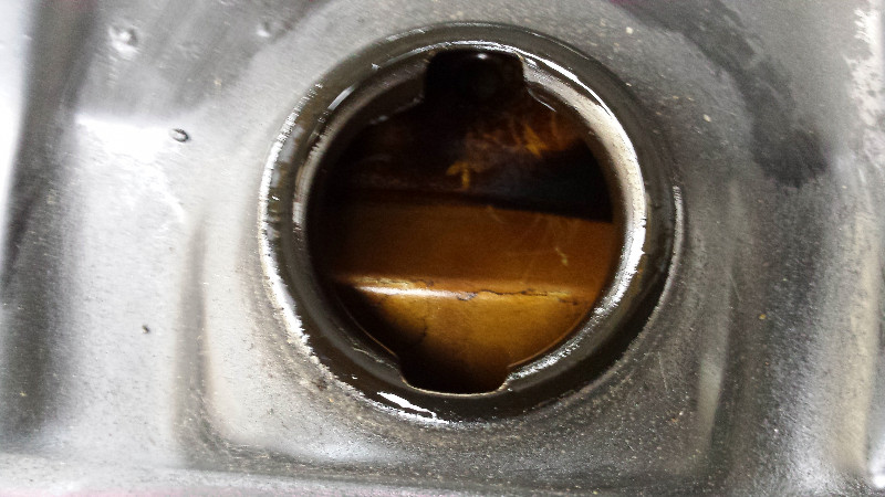

Je ne perçois pas de mayonnaise ça semble normal, j'en suis pas sûr mais qu'en pensez-vous ?

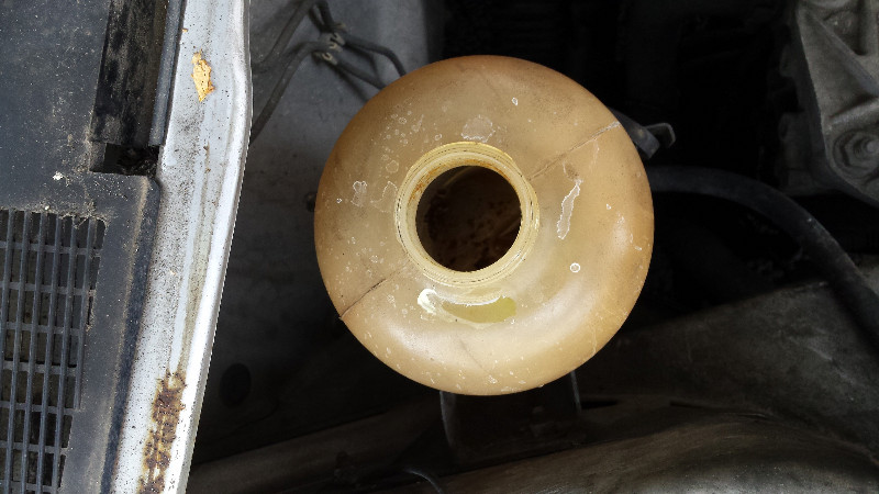

le vase est vide mais j'ai constaté du dépôt à l'intérieur. c'était des résidus que je ne parvenais pas à décoller la 1ère fois que je l'ai nettoyé. Quand je verse du liquide un paquet de dépôt flotte dedans, dépôt qui a du se décoller avec la chaleur.
C'est ce liquide que j'utilise (universel à -30 degrés Celcius marque Carrefour), ça ira ?

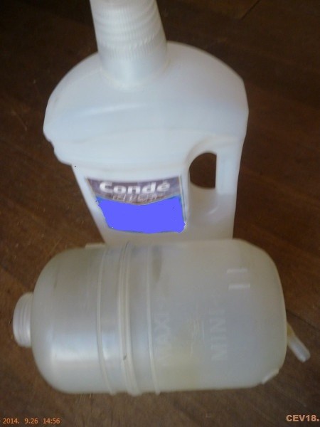

Le vase d'expansion quand je l'ai nettoyé la 1ère j'ai passé un temps fou à décoller le fond avec une tige et un bâton. y'avait comme une sorte de pâte durcie au fond du vase. J'ai décollé 95% du dépôt. Ensuite là quand j'ai remis du liquide toute à l'heure j'ai vu qu'il y avait des sortes de résidus, des saletés foncées mais je ne sais pas si c'est comme une sorte de mousse chocolat. J'ai pensé que c'est normal puisqu'au fond du vase il restait des résidus que je n'arrivais pas à retirer au 1er lavage. Mais comme le liquide à chauffé dans le vase je crois que c'est normal que les résidus se soient décollés et flottent dans le liquide, non ? Eventuellement je pourrais tenter de le laver à fond pour lever tout doutes. J'avoue que là tu me fais peur j'espère que c'est pas grave.

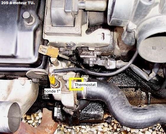

Bonjour
Emplacement du calorstat ou thermostat sur moteur TU :
https://conseils.oscaro.com/remplacer_t ... ement.html
Pour nettoyer le vase d'expansion, ça se fait bien avec du graillon ou du sable mélanger avec du vinaigre blanc ou bien du liquide vaiselle ou autre.
On le secoue quelques minutes comme un shaker, en bouchant l'orifice de la durite basse .Ensuite un bon rinçage et c'est comme neuf.
Bon courage.
