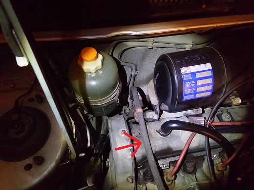

Voyez ci-dessous la durite souple venant du réservoir, il n'y a rien jusqu'au carbu (la durite est reliée a une rigide sous la caisse et file direct au réservoir)

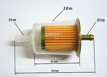

Du coup, je suis tenté de monter un filtre standard en plastique, qu'en pensez-vous et que me conseillez-vous ? (et quel diamètre prendre pour la "tige" du filtre" qui entre dans la durite, 6 ou 8 mm comme ci-dessous ?

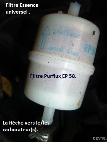

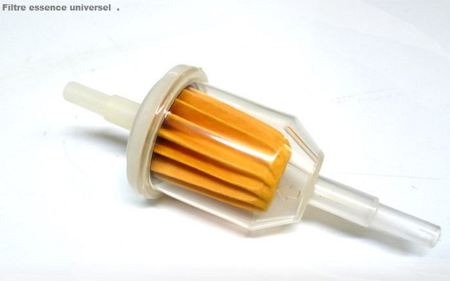

:voyons: Il existe 2 types de filtre à carburant universel.
1) Moins de 1200 cm3 , il est conique, c'est le modèle de ta photo.
Filtre à carburant universel, moins de 1200 cm3.
2) Plus de 1200 cm3, il est cylindrique et légèrement plus grand.
Filtre à carburant universel, plus de 1200 cm3 . Dans la marque Purflux, c'est la référence EP 58 .
Ce filtre n'était pas toujours présent, et pouvait être monté en sortie de réservoir ou bien dans le compartiment moteur .
Emplacement filtre à carburant en sortie de réservoir.
Un filtre se place toujours avant une pompe . :wink:

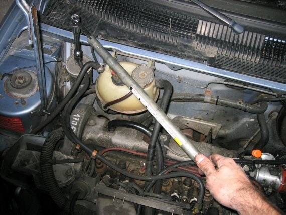

Re: XU sans filtre à carburant ?
D'après le schéma, il devrait se trouver là:

Merci pour ces infos, je n’était pas au courant du coup des 1200cc / + de 1200cc et j'aurais surement fait une erreur.

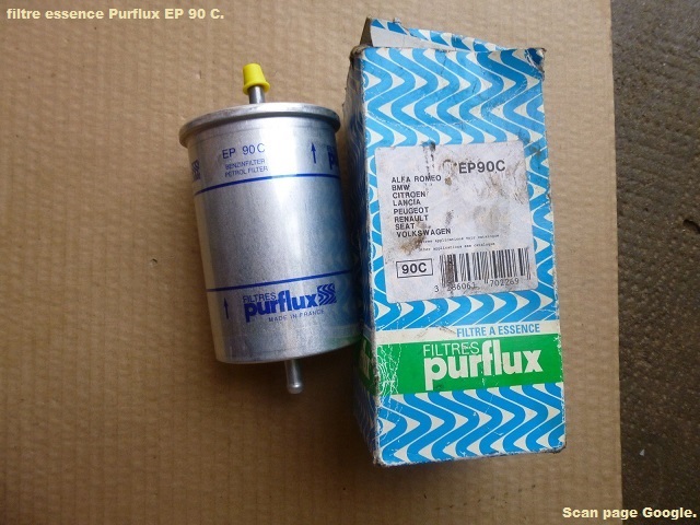

Sur le schéma, il semblerait qu'il s'agit du filtre version "métal" que l'on peut voir sur la photo ci-dessous, et que je n'ai pas sur mon modèle de 205
J'ai suivi a la main la durite d'arrivé au carbu, jusqu'au réservoir et rien ...

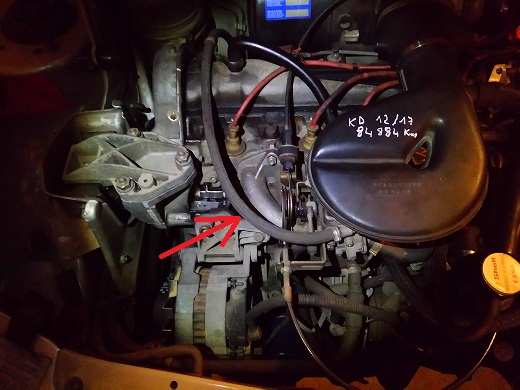

N'ayant ni fosse ni pont, j'ai scruté le moindre recoin sous la voiture avec une caméra endoscopique.
Zéro filtre a essence, rien nulle part, nada.
Je sais ce qu'il me reste à faire maintenant, installer ça un peu avant le carbu (grosso modo à l'emplacement là ou point la flache rouge sur la première photo)

:voyons: Le filtre en métal est plutôt réservé aux versions catalysées.
En Purflux, c'est la référence EP 90C , sur nos 205.
Filtre essence moteur TU catalysé.
