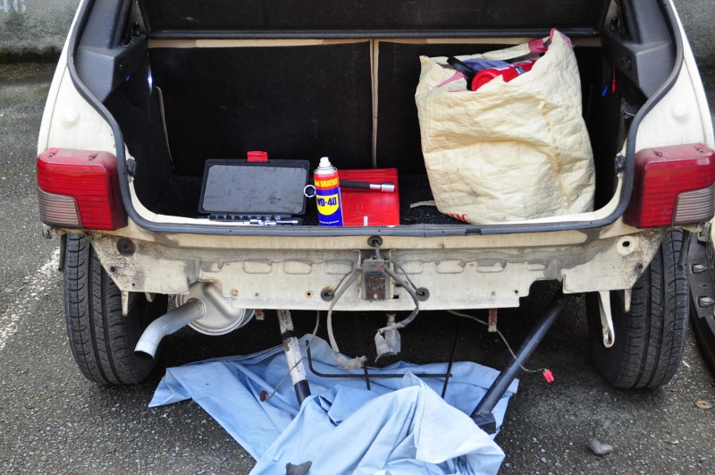

On commence par enlever la roue de secours et démonter la jupe + pare-chocs pour avoir de la place pour travailler comme il faut. On peut aussi enlever le silencieux arrière pour être à l’aise.

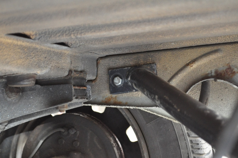

Et on peut installer sans le serrer l’attache remorque sur les deux visses arrière (sur un fert plat qui tient le pare-chocs via une visse dessous).

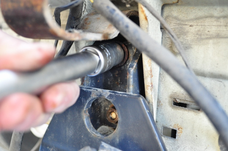

Ensuite on peut mettre le boulon qui tiendra la tige de droite de l’attache remorque, toujours sans serrer pour avoir du jeu
Enfin on installe les visses au fonds au gauche là où on avait placé les écrous cage. Quand les trois sont en place on peut les serrer, ensuite le boulon de droite et enfin les deux derrière.

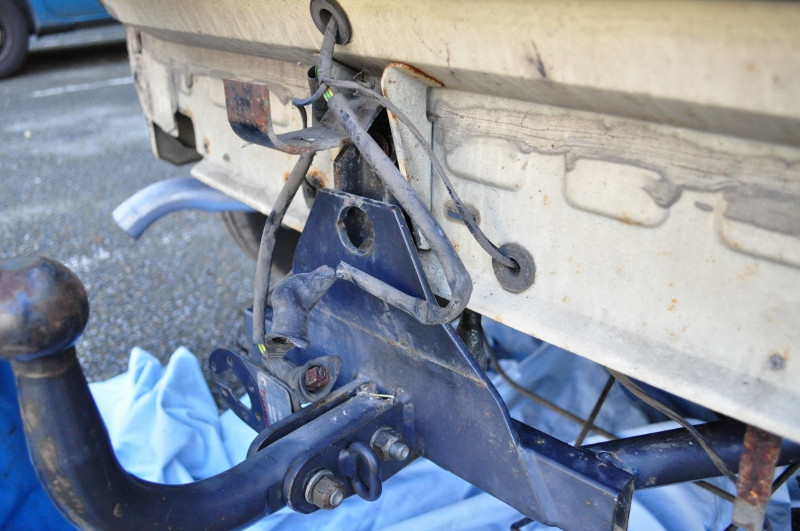

L’attache remorque est maintenant monté et prêt à tracter une remorque, il ne manque plus que les feux.

Contrairement a mon montage (j’ai modifié), le faisceau doit passer sous l’attache remorque et remonter ensuite dans le coffre via le trou à droite de la visse qui tient la roue de secours.
Là on a deux câbles, l’un va à gauche (celui avec les fils pour la gauche) et l’autre à droite (celui avec les fils pour la droite).

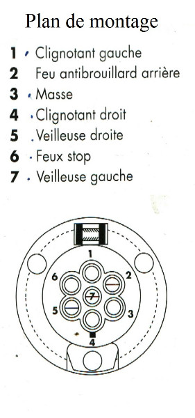

Concernant la prise, voilà les emplacements des différents plots.

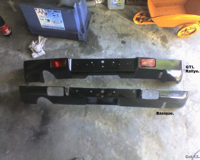

Avec une jupe type GTi, est-ce que cet attelage peut se monter sans gêner la vision de la plaque?
Est-il forcément obligatoire de tomber le pare choc? Car j'ai peur que mes écrous tenant celui-ci soient tous rouillés et je parvienne à le faire correctement. :oops:
205 GR de 1991
Re: [Fiche] Montage d'un attache remorque d'origine
sy125gi a écrit :Avec une jupe type GTi, est-ce que cet attelage peut se monter sans gêner la vision de la plaque?
L'attelage se monte avec les 2 types de jupe arrière :
Concernant son montage, pas le choix, il faut bien démonter le pare-chocs .
Bon courage . :)
