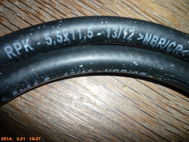

Le diamètre intérieur est 6mm.
Pour connaître le diamètre intérieur d'une durite,il suffit de mesurer le diamètre extérieur de l'embout mâle sur lequel elle sera fixée et de retrancher 1 mm.
La durite est vendue au mètre ,achète la plutôt en concession ,elle est plus chère et de meilleure qualité que la générique toutefois.

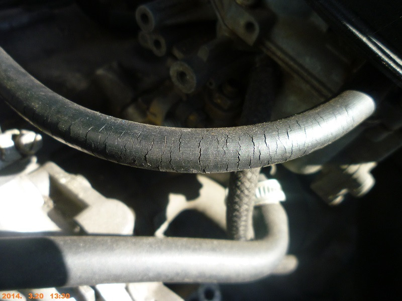

Voici l'état de la générique datant de Mars 2012 et remplacée il y une quinzaine de jours par celle-ci :
Durite carburant vendue au mètre en concession Citroën.
