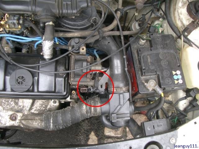

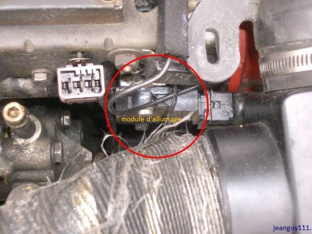

Il se trouve à côté de l'allumeur :
Emplacement module d'allumage sur moteur TU.
Il est fixé par 2 vis empreinte torx.
De la pâte thermique de type microprocesseur doit être mise entre l'allumeur et le module à cause de l'échauffement. :wink:
Normalement cette pâte est fournie avec le module neuf.

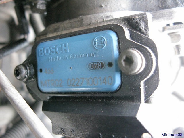

Bonjour, pour ma part c'est une bobine d'allumage en un seul bloc avec au dessus les 4 emplacements pour les bougies et tjrs sur la même pièce une prise qui correspond à celle en photo ce serait ça?
