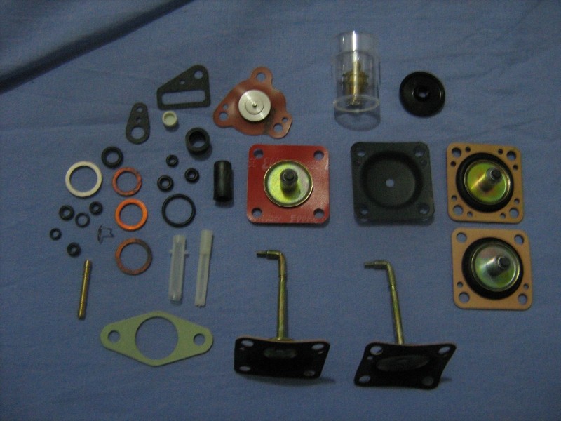

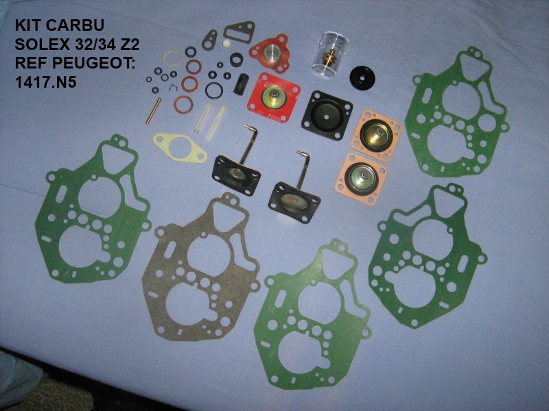

Voici les photos de ce qu'il y a dans une pochette de refection carbu de chez peugeot, cette pochette est la plus cher et la plus complete.
Reference peugeot: 1417.N5 (119 euros)
Pochette pour les carbu SOLEX 32/34 Z2

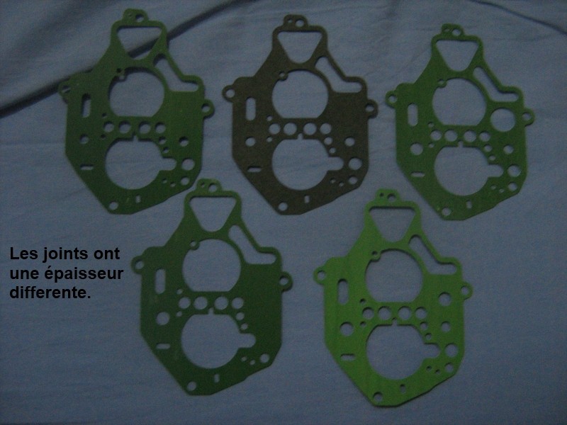

En prime de l'épaisseur, ils ont surtout des perçages différents, les joints ^^
Par contre, ce kit a bien un défaut, c'est que les capsules avec les tiges brillantes, ne sont montent pas sur tous les Z2 ... genre celui de la GR, c'est de la baise, pas compatible ...
Description: HS
205 GR de 1992 - 115000kms

Tozankyaku a écrit : Par contre, ce kit a bien un défaut, c'est que les capsules avec les tiges brillantes, ne sont montent pas sur tous les Z2 ... genre celui de la GR, c'est de la baise, pas compatible ...
+10000 !! je me suis aussi fait ''avoir'' pour la RG.
La tige de ma pompe de reprise est en plastique noire et si je la remplace par une tige métallique, cette dernière n'a aucune action...

Quel arnaque cette pochette de carbu !!
Je viens de voir sur le site de peugeot que meme les 605 avec des moteurs XU avaient cette pochette de joint !!
Ils ne s'embetent pas chez peugeot !!

Et bien disons que c'est (beaucoup) plus simple pour eux d'avoir une référence de pochette pour réfection de carbu pour l'ensemble de leur gamme plutôt que une par type de carbu ou de moteur...
Mais le prix est franchement abusé...
rétrospectivement j'aurais du en acheter une sur ebay ou sur B2H.

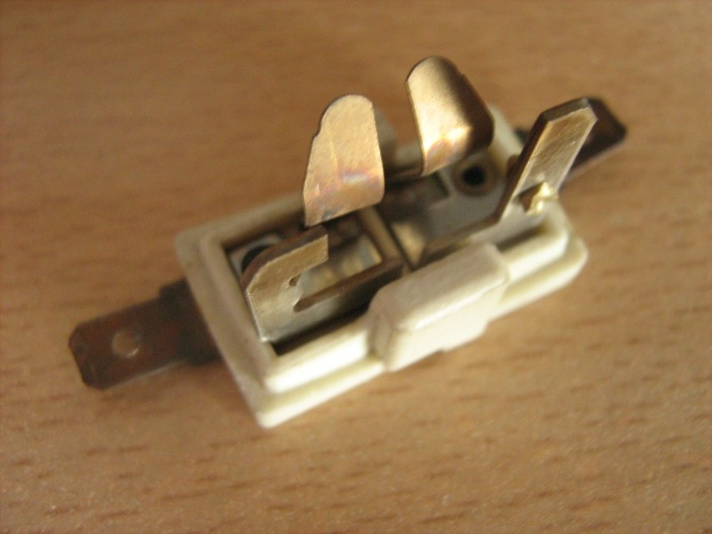

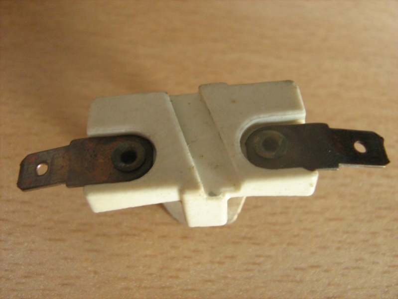

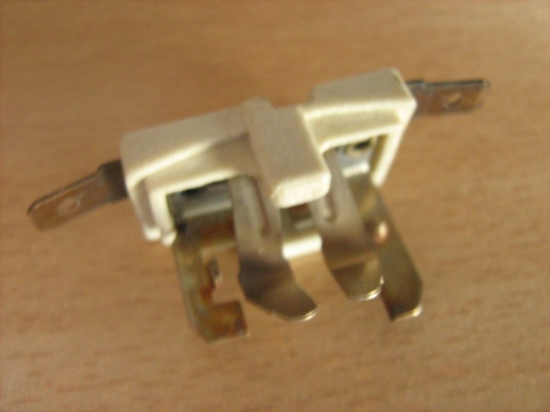

Je recherche ce support d'ampoule H2 que l'on peut trouver dans les feux CIBIE 35 (ancien modele)
Tenez moi informé si vous avez ça de coté chez vous et que ça ne vous sert pas !

salut
J'ai galéré pour en trouvé, j'ai réussi à en trouvé par hazard chez un client sur son camion, il voulait les dégagé..
Il en vendent en neuf sur mister auto je crois mais 15euro pièce sa fait mal..
Mais je continue a regardé si j'en trouve je te tiendrai au jus...
