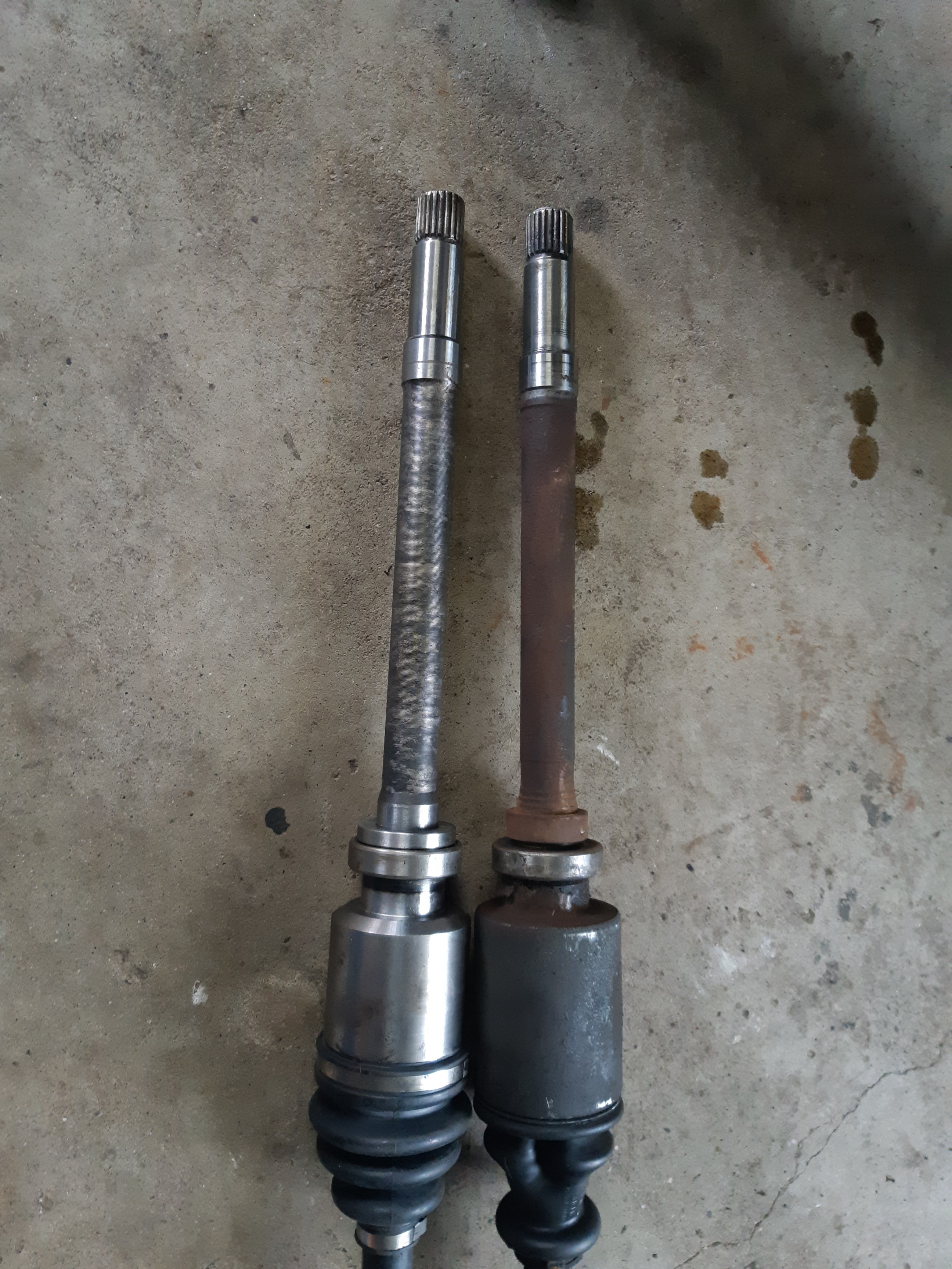

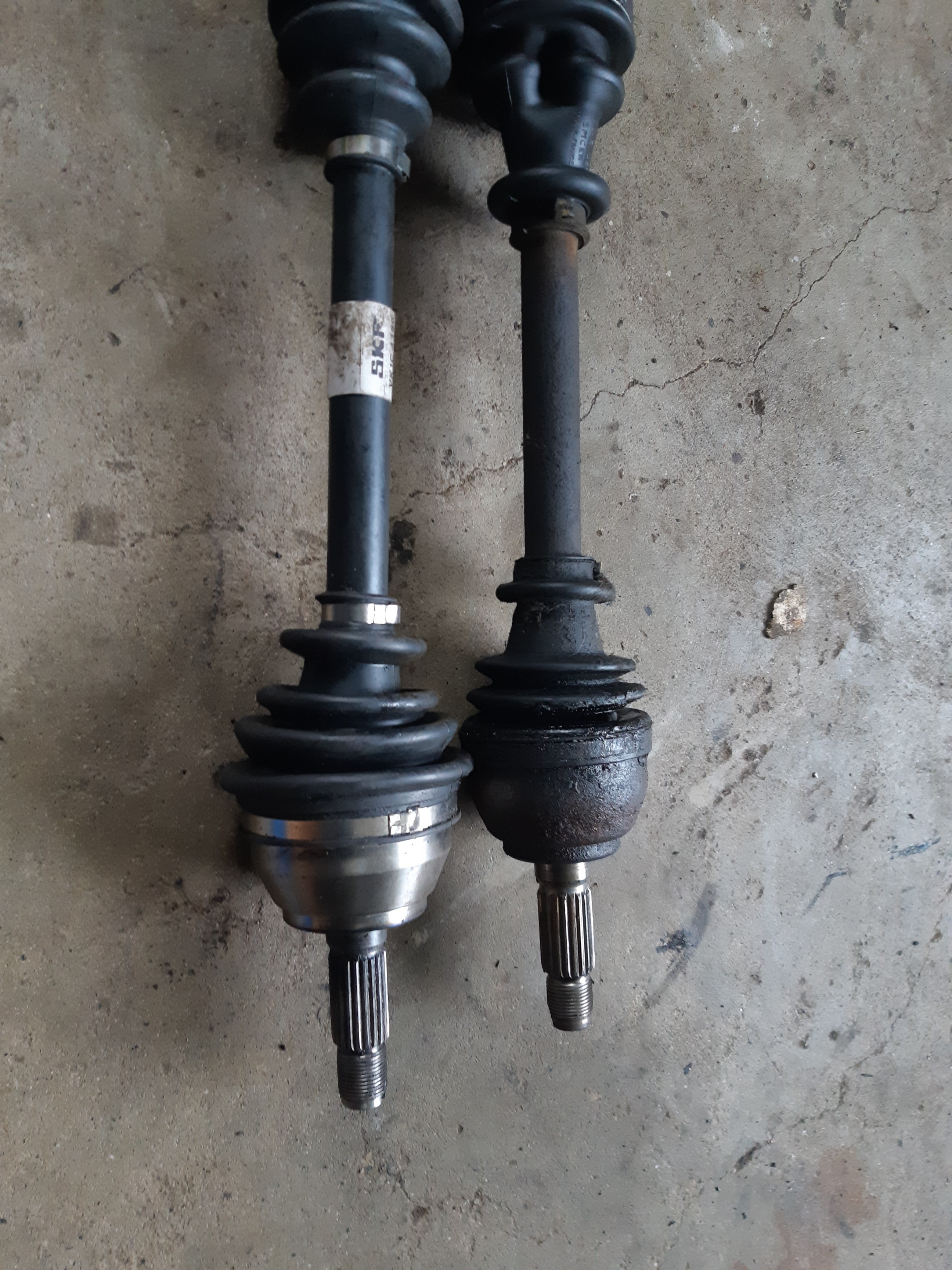

Salut à tous,
Je partage une mésaventure que j'ai eu avec un cardan SKF, en effet j'ai pour habitude de prendre des cardans neufs, plutôt que de refaire mes soufflets de cardan😏. Sur la cab j'ai un soufflet craqué, j'ai donc commandé sur le net un cardan neuf SKF, pensant naïvement que SKF était une marque sérieuse 😐. Lors du remontage de mon cardan je galère comme un chien pour remettre la rotule, dans son logement, en vain, sachant que ce n'est pas premier changement de cardan 🤨, je démonté, j'essaie l'ancien, qui lui, ne pose aucun soucis🤪.
J'ai donc comparé et la c'est le drame 😵
On vois clairement que le neuf est plus long et différent, ce qui explique que je n'arrivais pas à remettre ma rotule, j'arrivais pourtant à le mettre dans le moyeu.
J'ai vérifié, je me suis pas trompé, c'est la bonne réf 4386.
Voilà, moralité, réparez vos soufflets devos cardans d'origine, c'est ce que je vais finalement faire😌
Messages : 4103
Re: 205 cabriolet 1995
Et un de plus! Décidément... :roll:
Il faudrait faire une compilation! , , , j'ai commencé aussi et c'est loin d'être exhaustif...

Etrange mésaventure, car effectivement, SKF jouit d'une bonne réputation.
En ce qui me concerne, j' ai pris l' habitude de changer tout le cardan, plutôt qu' un simple soufflet endommagé, même si le cardan ne claque pas: En effet, sur les voitures de type 205, Super5, AX, et consorts, les cardans donnent des signes de faiblesse vers 120000 kilomètres, et ces voitures prennent de l' âge. Arrivera un jour où ces pièces deviendront au fur et à mesure indisponibles; je me dis donc que dans un souci de tranquillité durable, il est préférable de changer les cardans en préventive...
Pour le moment, je n' ai jamais eu de souci de différence de longueur de cardan; par contre, je ne commande jamais ce type de pièces sur le Net, mais je les prends en "échange standard" chez des accessoiristes près de chez moi.

Message par philiopate »
Je suis d'accord avec toi et je remplaçais aussi toujours mes cardans par des neufs, le soucis est que la qualité des pièces neuves est de plus en plus mauvaise et je préfère maintenant réparer une pièce d'origine, l'expérience me montre que les pièces d'origine sont de bien meilleure qualité 🤪. Tu as également raison de privilégier les magasins au sites internet mais néanmoins le prix me pousse souvent à commander sur le net🤑

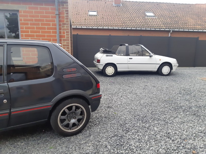

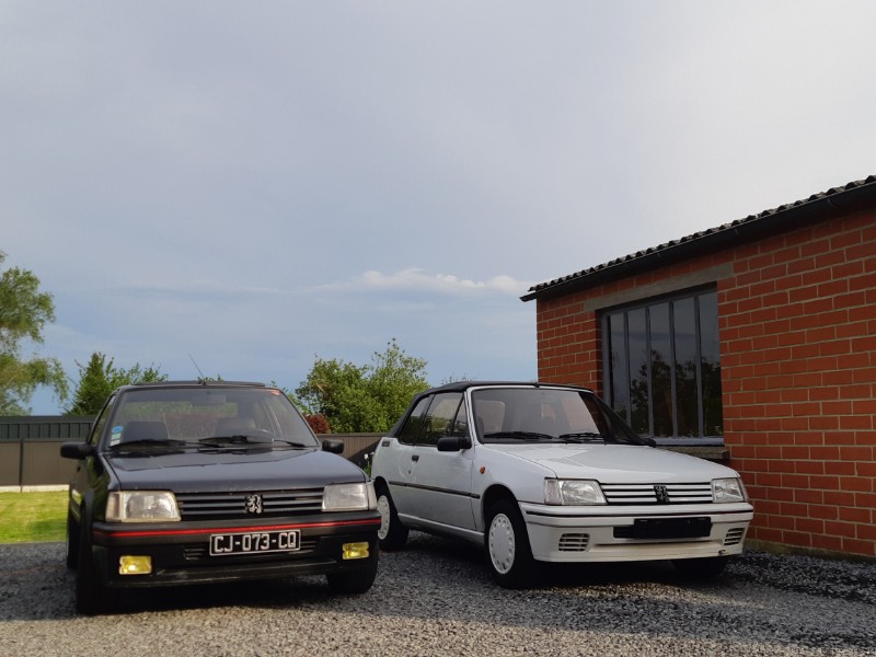

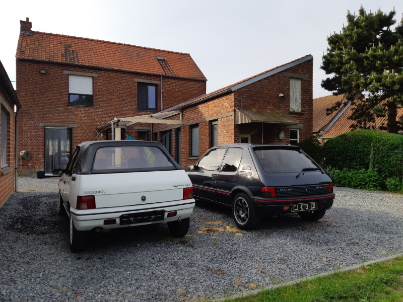

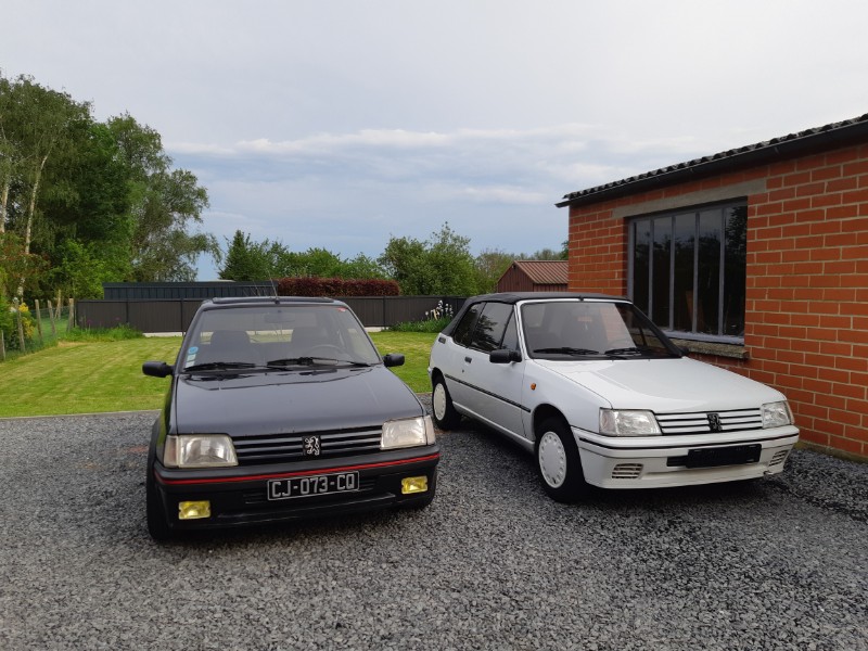

Salut à tous :)
Quelques photos après un bon lavage, son premier depuis que je l'ai récupéré ::d
Elles partagent le même garage et elles ont l'air de s'entendre :langue3:
J'avais un peu peur que mamie gti soit jalouse, mais ça va :wink:
Je ne regrette pas du tout mon achat, le 1l4 est suffisant pour balader et pour l'instant le monopoint fonctionne à merveille :bien:
Le côté cabriolet en 205 c'est le pied :mrgreen: 8)
