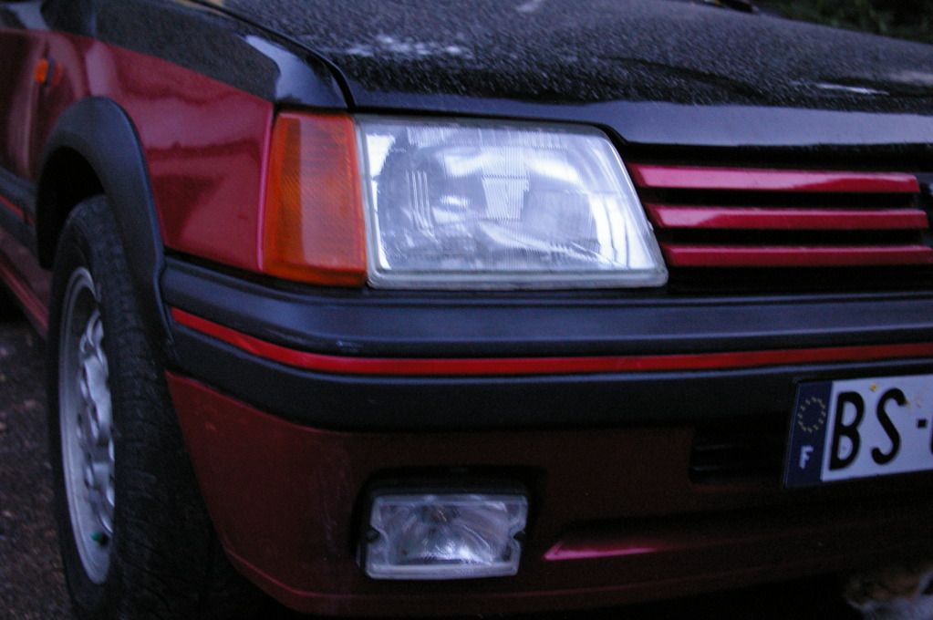

donc un peux d'image
avant
pendant
presque après
je ferais une belle séance photo pour la montré aujourd'hui :bien:
