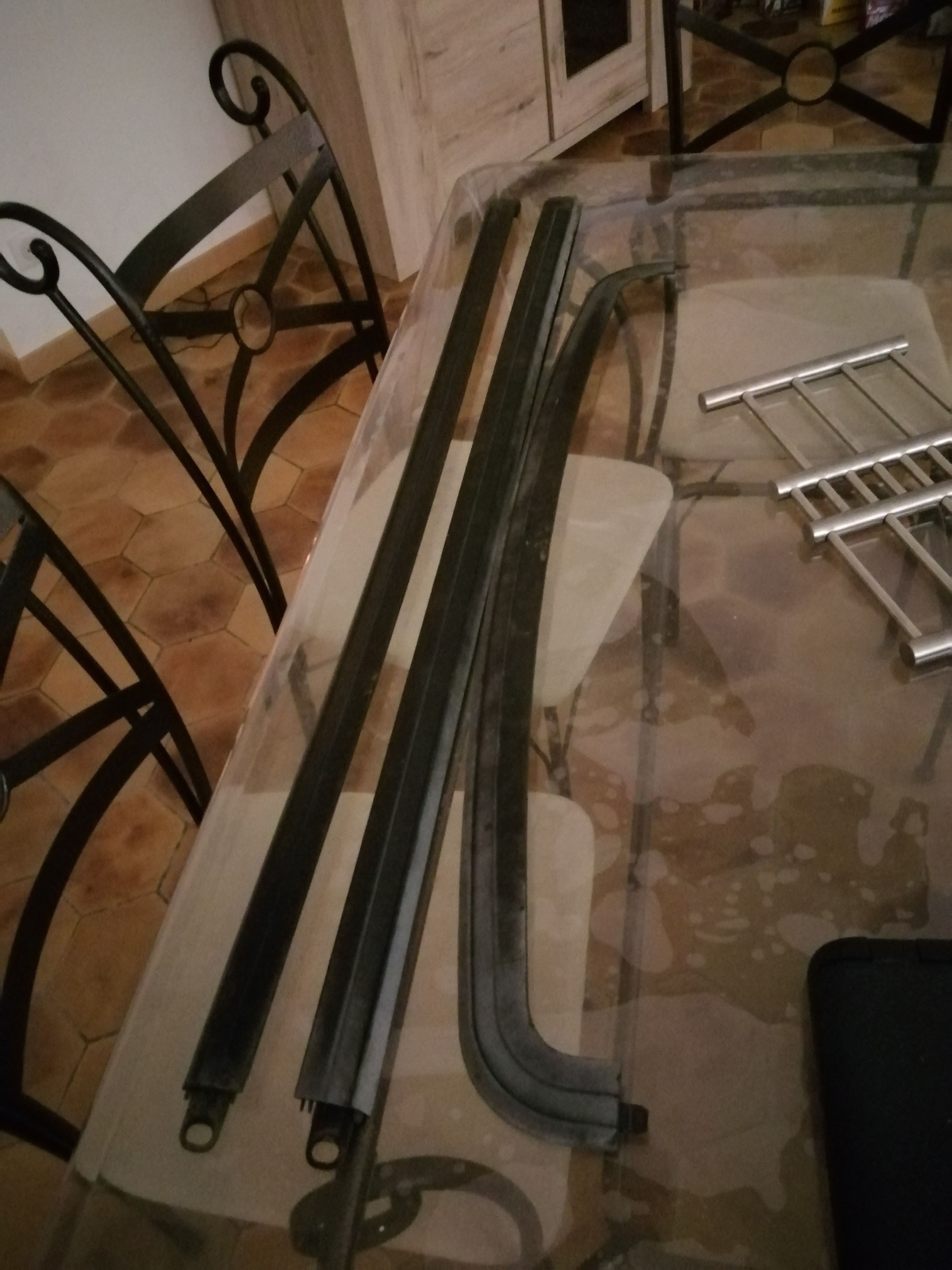

Petite trouvaille à la casse pour 10 euros vendredi matin.
Elles seront repeinte en blanc au printemps... :)

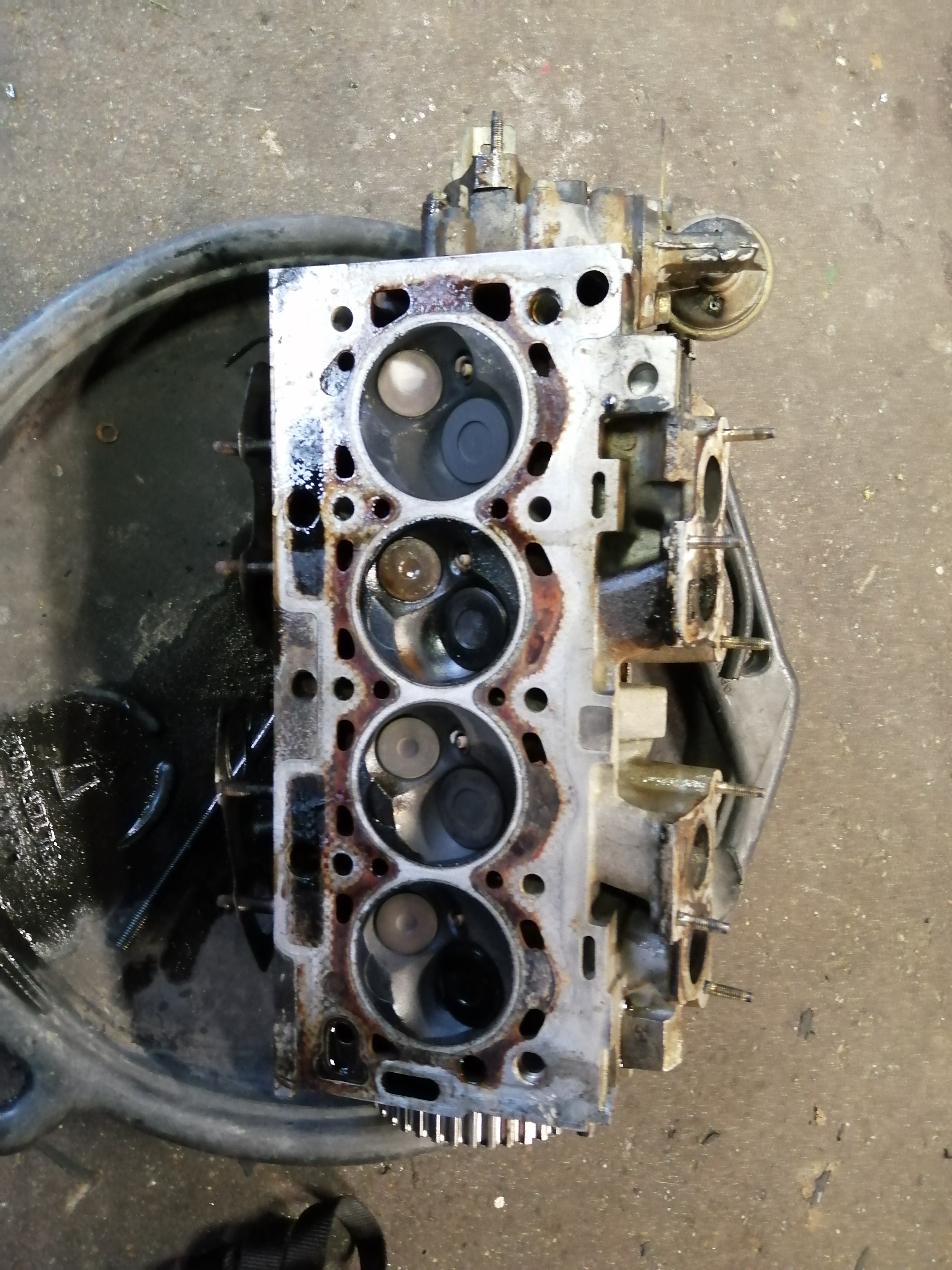

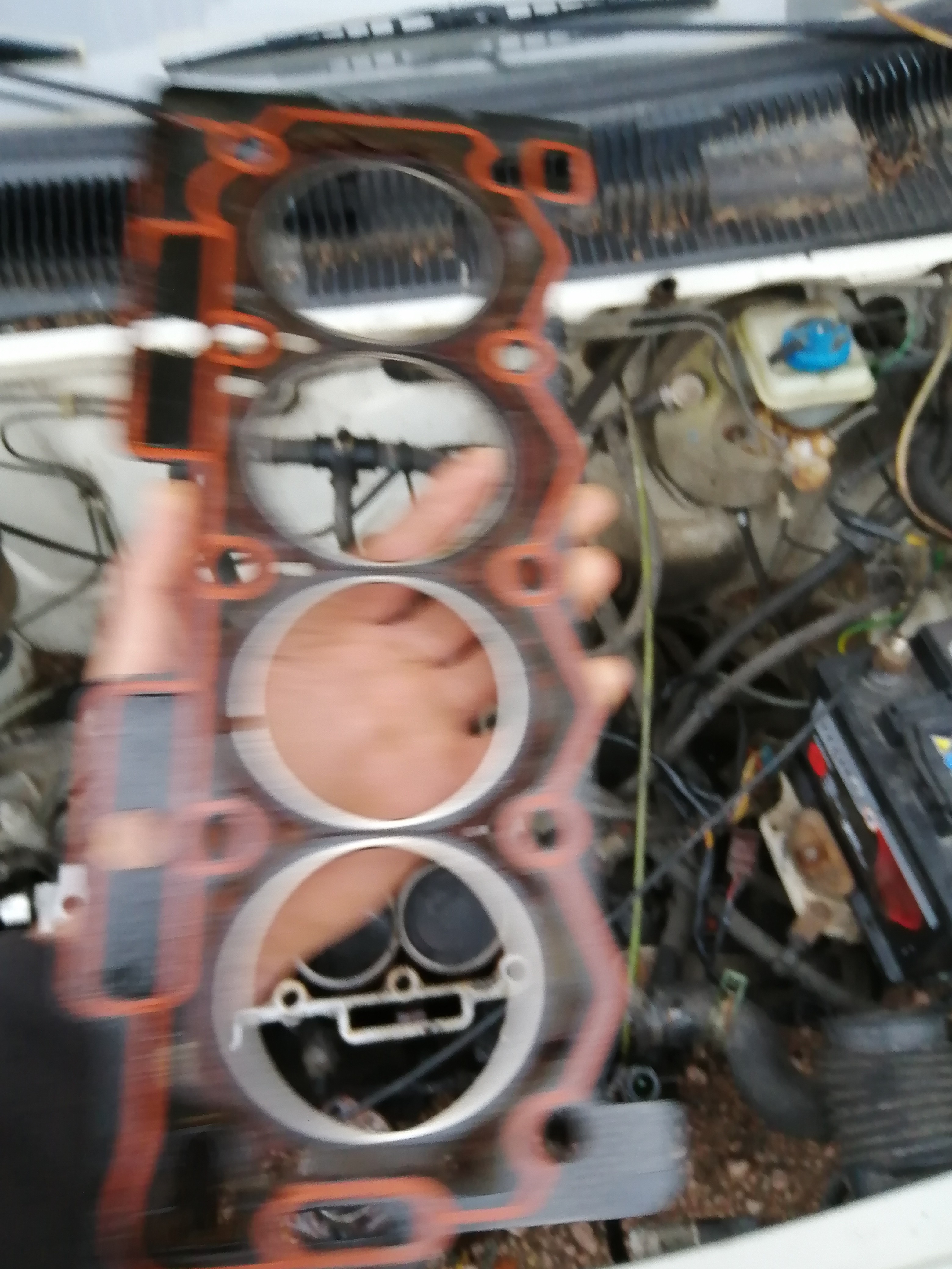

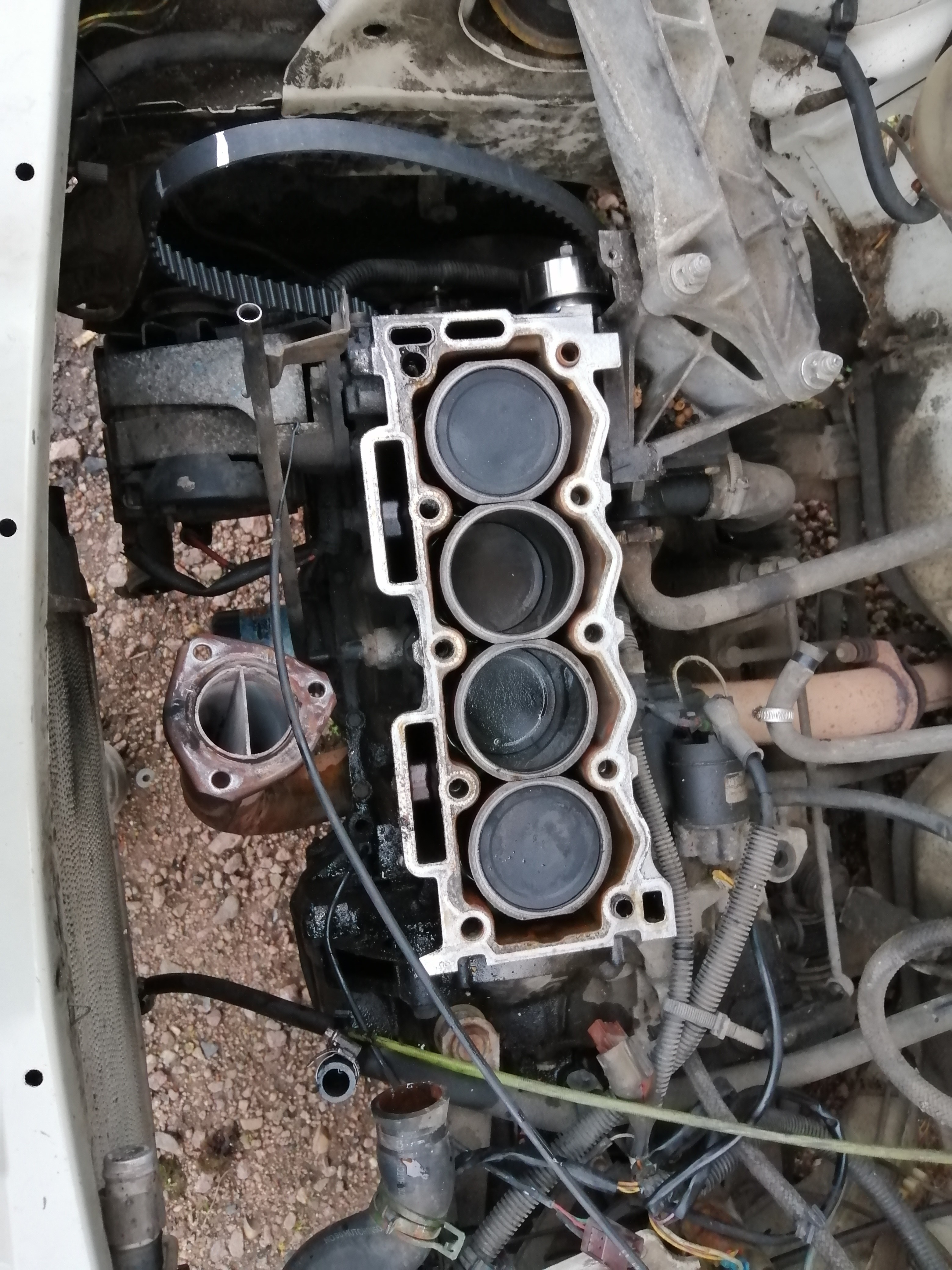

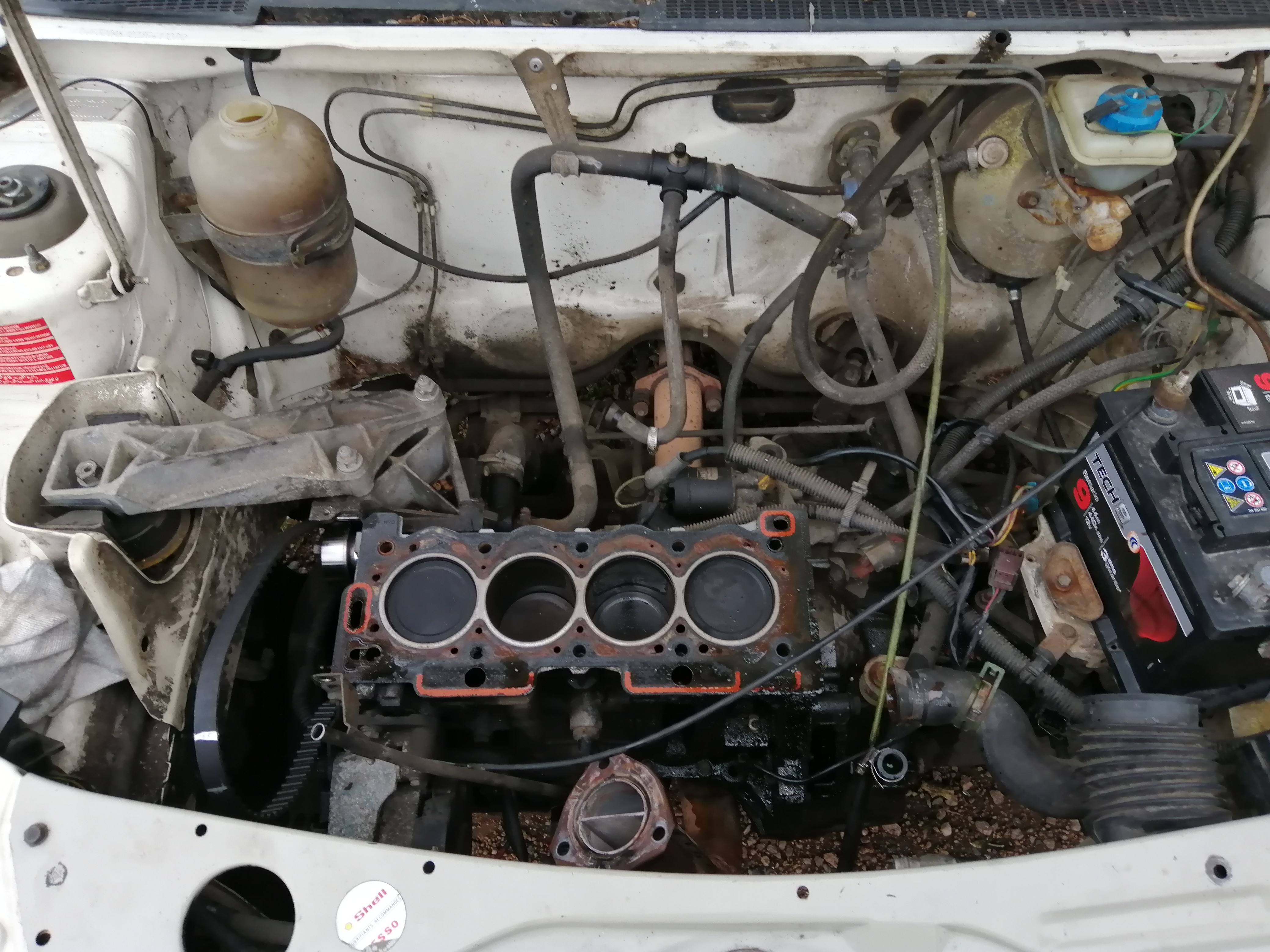

Salut :)
Deculassage fait ce jour, elle l'avais bien fuite au dessus de l'alternateur...
Elle part vendredi en vérification...
Remontage dans la foulé...

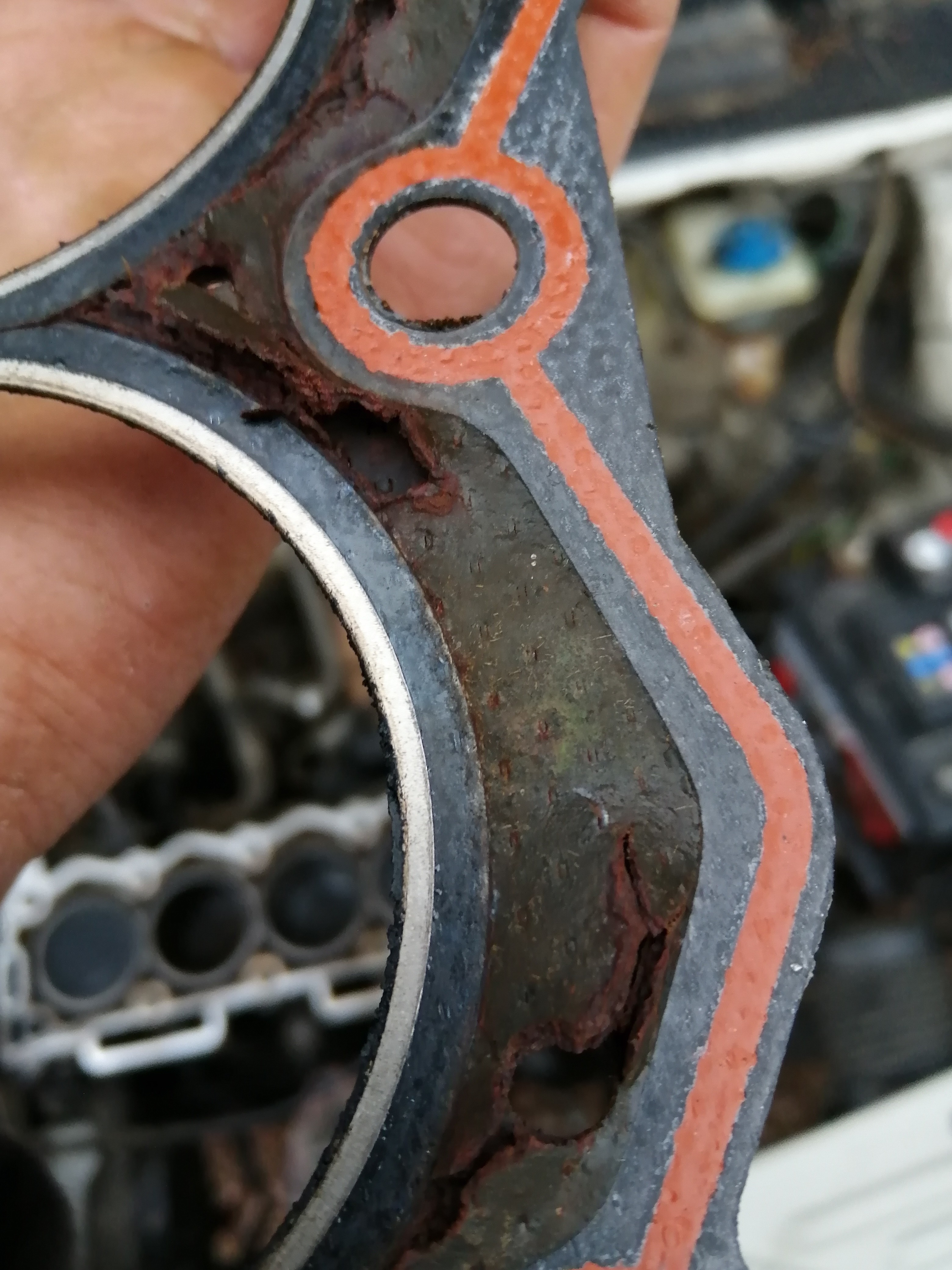

Re: [205sm]205 Green 5 portes de 1989.
tudieu, l'état du joint de culasse !
loudvinc
Messages : 43
Enregistré le : dim. 6 déc. 2015 22:10
Localisation : saint malo/rennes
Message par loudvinc »
J'ai eu le même cas sur ma xs, le joint était aussi abime, abime a cause du liquide de refroidissement
