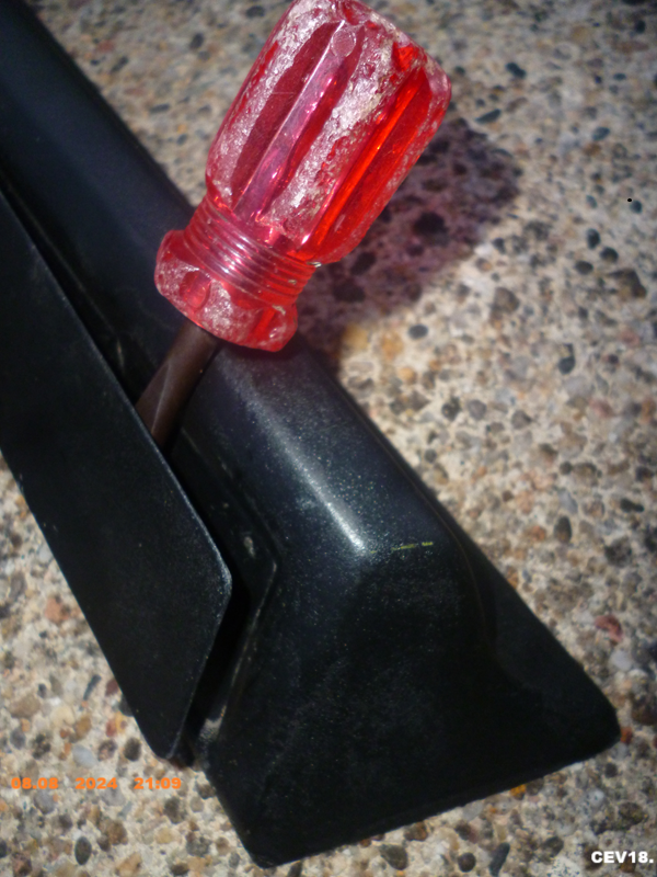

Je pense que le gicleur doit être planqué à l'intérieur du becquet sur ce millésime là :grattetete:
Le becquet est en 2 parties, la première est vissée sur le hayon et la seconde clipsé dessus pour masquer la visserie.
Le couvercle est très fin et fragile, il faut le déclipser très délicatement avec le plat d'un tournevis ou un outil contondant.
Il y a 5 clips sur le couvercle, 1 à chaque extrémité et 3 au milieu.
Bon courage. :)

Merci CEV pour tous les conseils, j'ai pu retirer le becquet sans rien casser !
J'ai ensuite enquêté sur où pouvait venir le problème. J'ai retiré le gicleur pour voir si c'était lui l'origine du problème, en actionnant la commande de lave glace, pour voir si du liquide coulait de la durite.
Le liquide n'a pas coulé comme prévu par la durite... Par contre il y en avait en-dessous, au niveau du hayon :
J'ai retiré la durite et là... Surprise !
Une bille était coincée dans la durite... :roll:
J'ai donc tout remonté et mon gicleur fonctionne enfin !

Cette bille sert (servait?) d'anti retour pour éviter de déjauger, compte tenu de la hauteur du tuyau pa rapport au bocal
