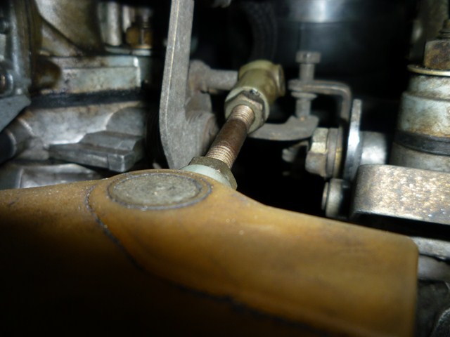

Après de multiples recherches et visites en casse -autos, je n'ai pas réussi à trouver la biellette de comande du cable d'accélérateur de ma GT.
La réparation provisoire ayant tenu plus de 500 kilomètres toutefois .
Je viens finalement de la trouver à quelques encablures de mon domicile chez un petit garagiste qui bosse bien , possédant une flopée d'anciennes des années 50/70.

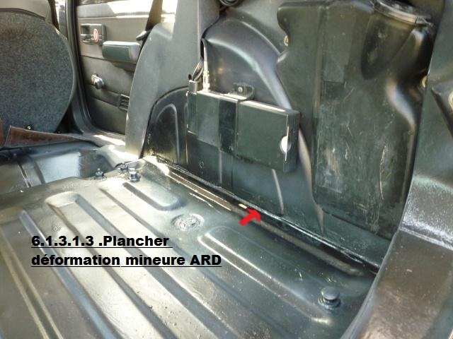

salut cev18, excuse moi de ne pas avoir répondu plus tôt, mais j'avais oublié de sélectionner "surveiller le sujet".
C'est chose faite! pour en revenir à ces taches de rouilles sous la banquette Ar, c'est surtout bizarre que le point de rouille ne naisse pas en fait au point le plus bas, là ou l'eau d'infiltration stagne.
donc je pensais que c'était de la rouille perforante venant de l'extérieur, auquel cas les traitements ne seraient que temporaires d’où ma question sur le résultat dans le temps des opérations que tu as( trés bien) menées.
Je vais toutefois continuer mes investigations puisque j'ai la "chance" d'avoir 3 205 sur 4 qui sont attaquées à cet endroit dont une carrément perforée.

resalut cev18
je viens de relire en partie ton sujet sur le traitement de la corrosion; il me semble que tu fais une mauvaise interprétaion de la ligne de ton rapport :
6.1.3.1.3 Plancher déformation mineure ARD ou ARG : signifie légère corrosion dû à des entrées d'eau par le hayon .
En fait si c'était bien de la corrosion qui aurait été signalée çà aurait donné:
6.1.3.1.1 - Corrosion
Oxydation provoquant un gonflement et/ou un effritement du métal sans perforation
ou plus sévère:
6.1.3.1.2 - Corrosion perforante et/ou fissure/cassure
Oxydation provoquant un gonflement et un effritement du métal avec perforation.
Amorce de rupture due en général à une déformation et des efforts de flexion répétés provoquant un cisaillement de la tôle.
Déchirure, ouverture ou perforation du plancher.
la définition complète de:
6.1.3.1.3 - Déformation mineure
Enfoncement du plancher sans déformation des renforts.
Donc dans ton cas il s'agit probablement d'un passage dans un mauvais chemin et la déformation est à rechercher la ou reposent les pieds.
pour preuve j'ai un CT ou il n'est pas fait mention de 61313, parce que il n'y a pas d'enfoncement dans le plancher, alors que la voiture est atteinte de corrosion perforante sous la banquette AR! je pense d'ailleurs que la banquette n'est pas manipulée lors du CT.
ou plus sévère:
Tu me tiens au courant?

Re: 205 GT (AM 87) 403 000 km .
Bonjour à toi
et
pour ces informations très pertinentes concernant l'origine de cette corrosion.
Cela serait bien d'en faire une fiche-pratique.
Concernant le 6.1.3.1.3. Plancher : déformation mineure ARD .
Cela concernait une corrosion au niveau de la jonction plancher /aile .
Suite à cette remarque j'ai traité toute cette partie et ce défaut n'a pas été rapporté au CT suivant ce traitement anticorrosion.
J'en déduis donc que cela venait bien de là.

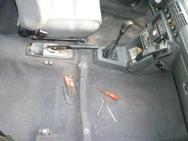

Sinon, j'ai démonté les sièges et la moquette pour inspecter l'état du plancher.

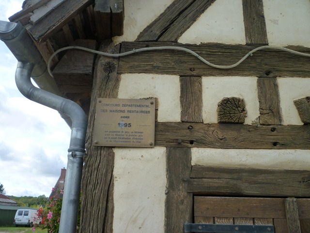

Petite maison solognote.
Pour les calotins maintenant, église typique du pays solognot.
Il est sain hormis 2 ou 3 chancres causés par la fuite du LDR du radiateur de chauffage HS avant son remplacement.
Vue de la partie légèrement corrodée au niveau du pédalier.
Je suppose que ces 3 ouvertures sont prévues pour la diffusion de la cire de protection dans les corps creux.
Je vais donc traiter ces parties là et remplacer l'insonorisant, avant de la présenter à son 10 ème CT de Novembre prochain.
