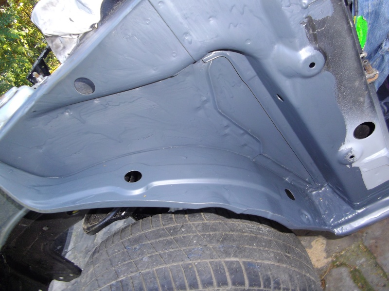

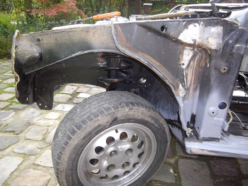

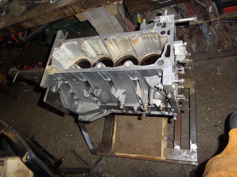

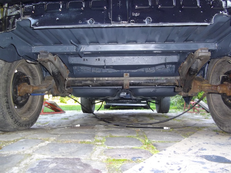

Bonjour à tous :)
Petite avancé mais ce coup si, dans la réfection du moteur : j'ai adapté un ancien support moteur de la Rosalie à mon père pour mon bloc! :bien:
Autre avancé mais dans la carrosserie maintenant, j'ai gratté les ailes avant appliqué une bonne grosse couche épaisse d'apprêt epoxy. :bien:
Un aperçu du dessous de caisse avant une 2nde mise en apprêt époxy
Pendant :
Après :
Une fois les trains remis:
Je n'ai fais qu'une aile avant car la 2nde va partir en débosselage chez un ami carrossier. Ce qui retarde un peu le remontage des ailes et l'anti-gravillonage. Mais elle n'est plus à quelques jours près... ::d En parlant de jour, la mémère prend ses 26ans dans 5 jours... :cote:
à bientôt :)
