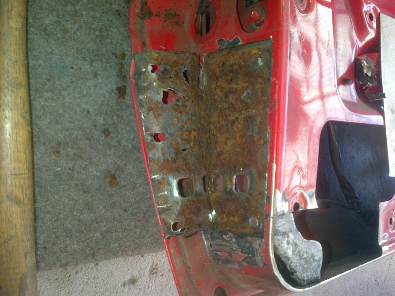

Tout d'abord, il y avait un défaut à rattrapper sur une porte :
Finalement, ça cachait un peu plus de pourriture que ça :
La tôle du dessous a donc entièrement été décapée :

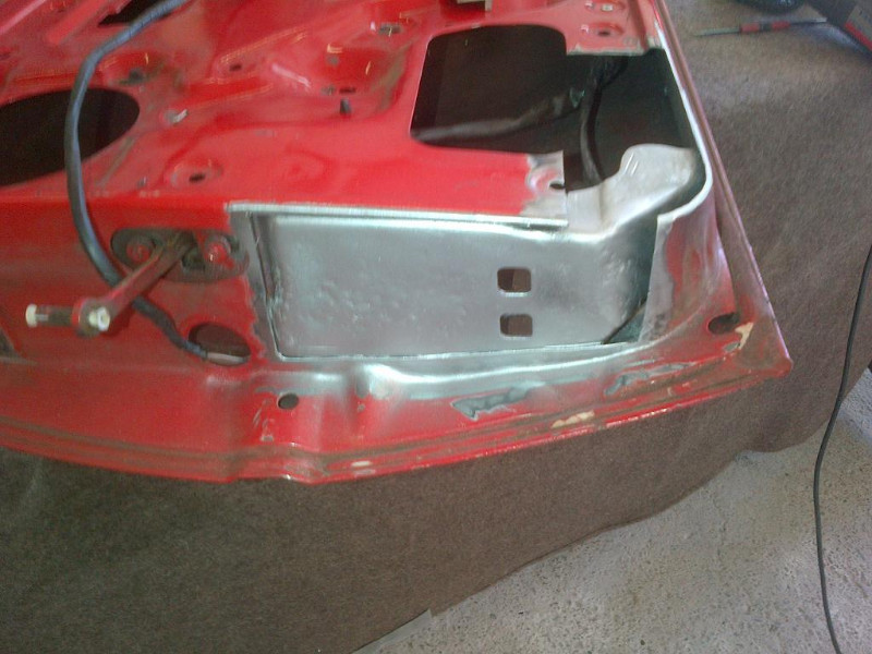

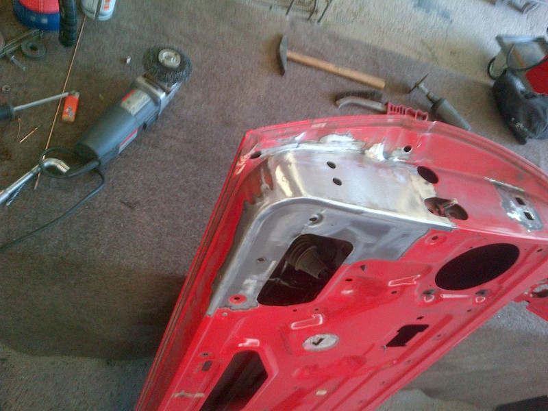

C'est parti pour le ressoudage, reformage, lissage...
C'est impressionnant à voir !
Personnellement, je trouve que c'est très bien fait. :wink:

Une très belle restauration, je te tire mon chapeau !
Le boulot du carrossier est bluffant sur la porte :suspect:
