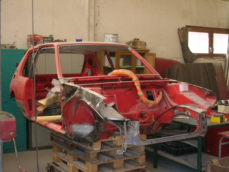

De bonnes nouvelles sinon du côté carrossier ! J'y suis passé vendredi et j'ai pris quelques clichés. :wink:
Vue générale :
On voit qu'il y a des choses qui se sont passées sur la face avant. Les anciennes tôles de phare pourries ont disparu. :)

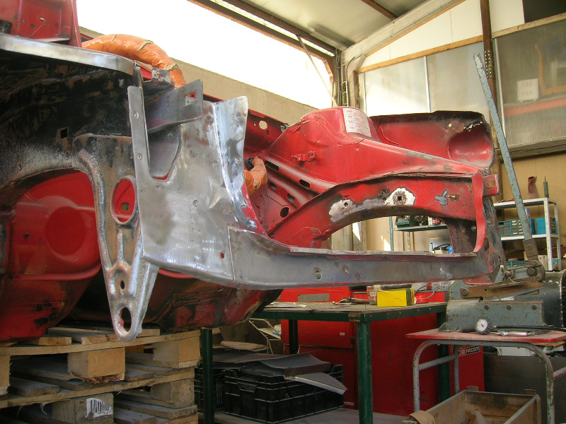

La joue d'aile avant droite à été changée et décapée :

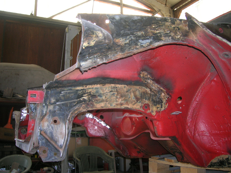

Le passage de roue a été redressé et décapé :

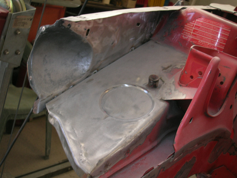

Décapage :

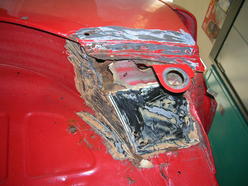

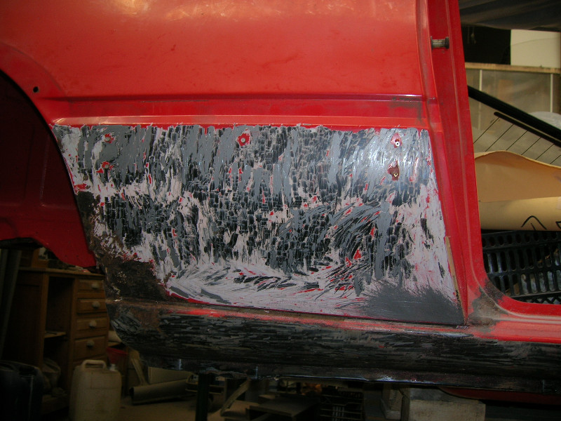

Les ailes arrière ont aussi été en partie décapées :
En partie décapées, sans doute pour voir l'étendue des dégâts dans un premier temps. Car finalement, il propose de ne changer que la partie malade des ailes par les morceaux que je lui ai donnés. Avant de s'attaquer à la mienne, il a aussi opéré sur une GTI, plus atteinte que la mienne, en remplaçant les ailes arrières complètes.
