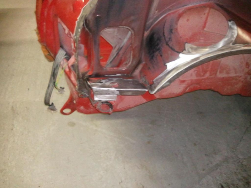

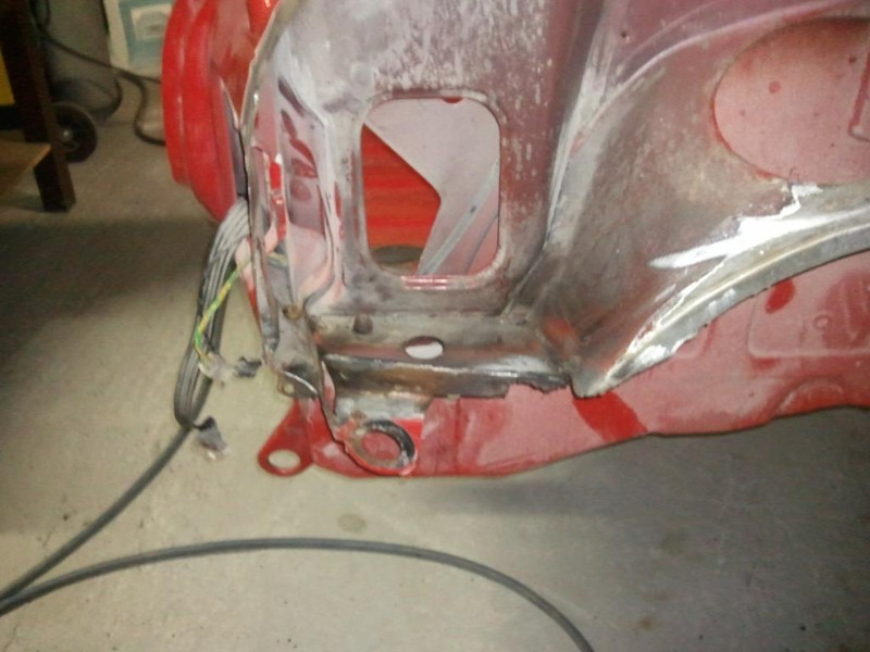

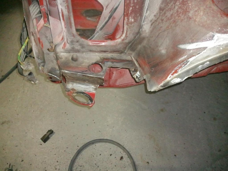

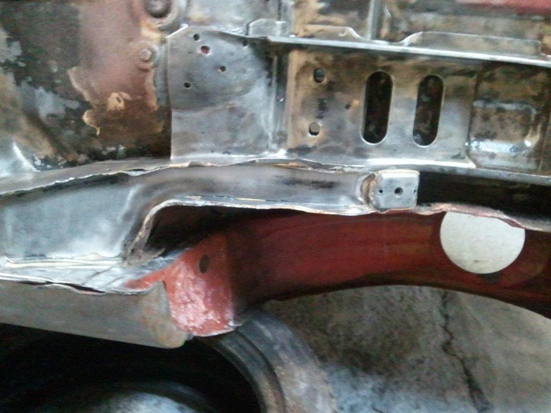

Les hostilités reprennent sur l'arrière droit. D'abord, c'est le montant central qui saute :
Découpage du passage de roue et du bas de caisse malades :
Pour ceux que ça intéresse, ont voit comment est constitué le support pour le cric. :langue3:
Soudage sur le passage de roue :
Protection anti-rouille :
On note que la finition n'est pas parfaite ici. Mais ce n'est pas grave, c'est une partie cachée, et je lui ai donné comme instructions que ce soit au moins propre sur les parties visibles, le plus important étant que ce soit bien protégé contre la corrosion ! :bien:

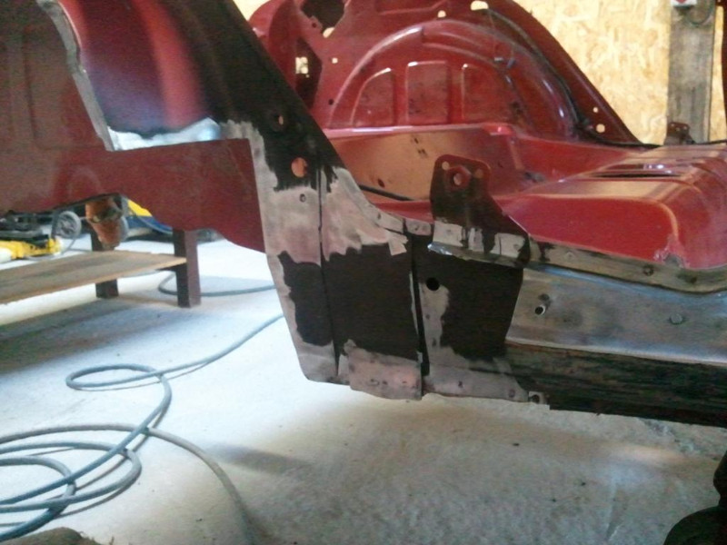

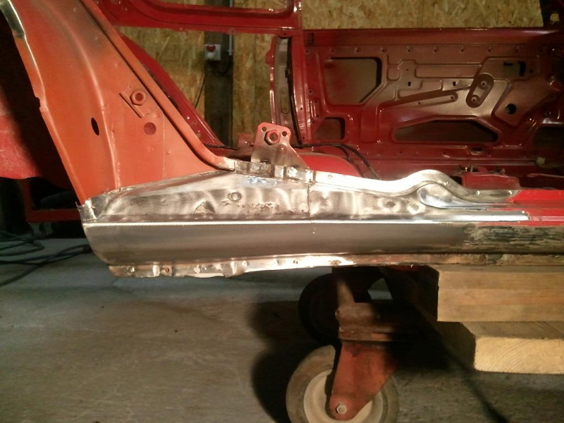

Voici le bas de caisse déjà refait (je n'ai malheureusement pas tous les détails) :
Là aussi, la partie cachée n'est pas proprement lissé. Ça allègera au moins la facture. :lol:

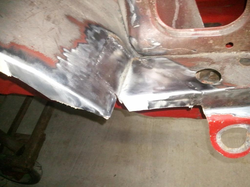

Encore une partie touchée :
Découpage et soudage :

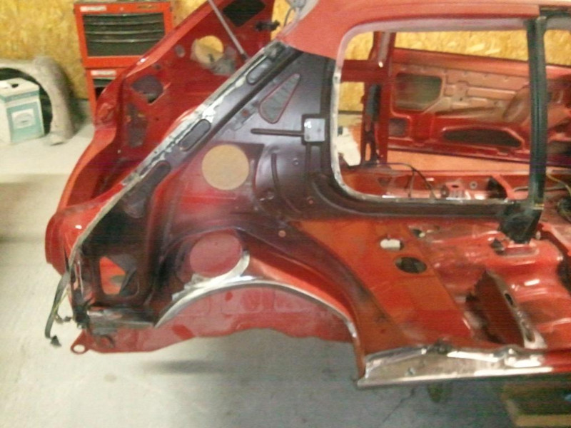

Une vue de la partie arrière droit :
Ici, il reste le montant central à repointer, puis à aposer le traitement antirouille, et la nouvelle aile pourra regagner sa place. :)

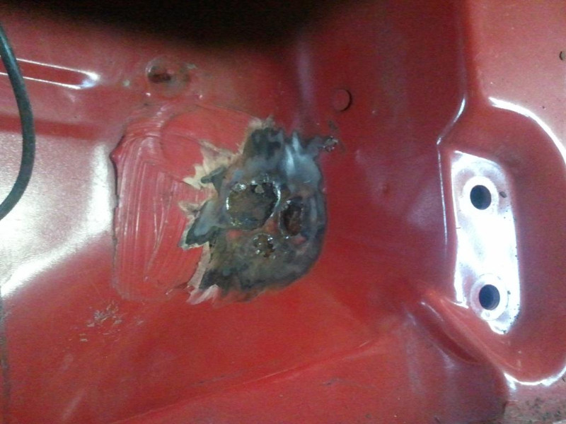

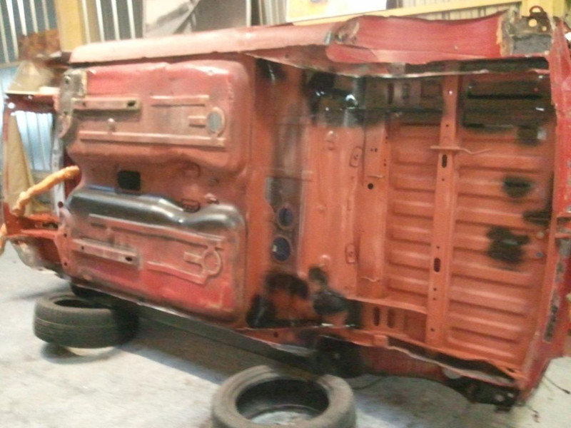

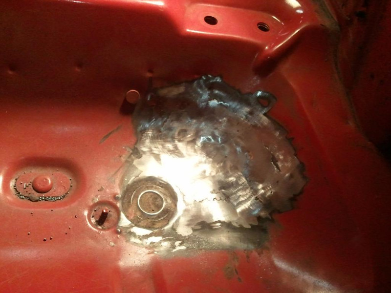

On passe maintenant au côté gauche sous la banquette qui présente encore un plus vilain point de rouille :
Et une fois réparé :) :

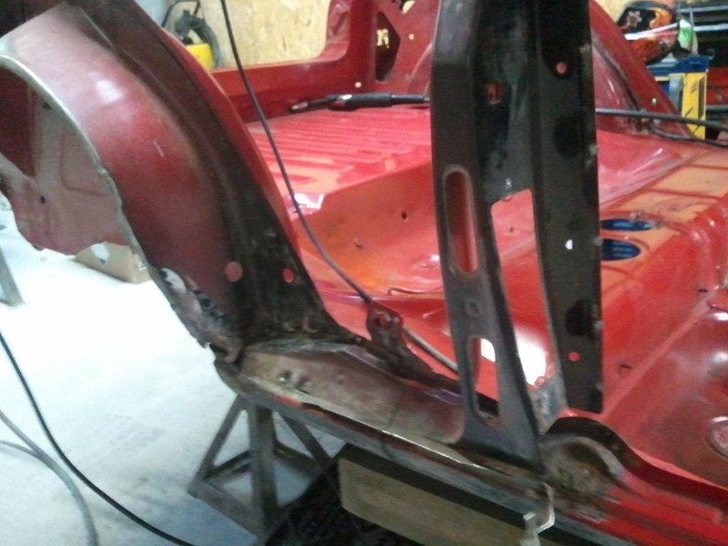

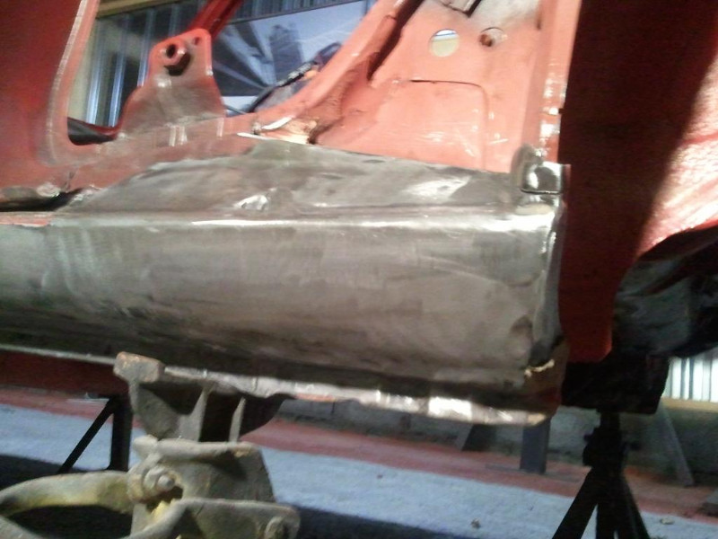

Toujours du côté gauche, idem que de l'autre côté, réfection du bas de caisse et des tôles du passage de roue :

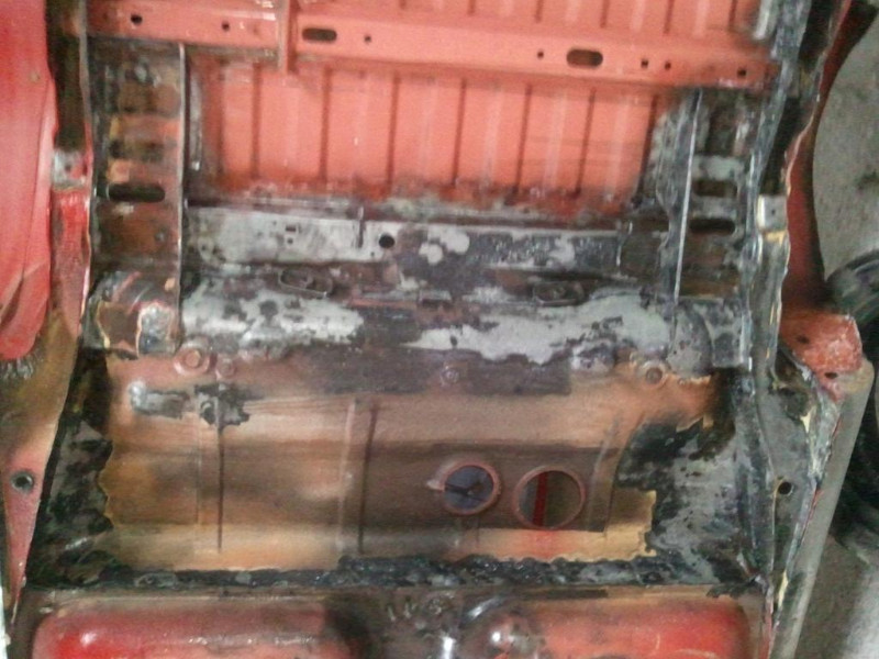

Décapage du plancher de coffre :
Au fur et à mesure de l'avancement, les parties finies sont recouvertes de protection antirouille pendant que le reste est toujours en cours de décapage :

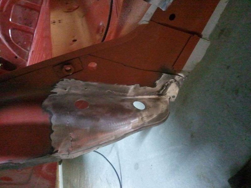

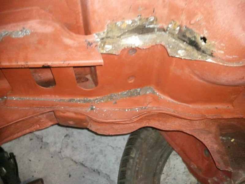

Un renfort de plancher perforé par la rouille :
Ici, on voit les trous dans la tôle du renfort, au niveau du point de rouille sous la banquette :
On comprend mieux pourquoi ça pourrit dans cette doublure. :wink: Mais il faudra que je lui demande pourquoi il a percé la tôle. Peut être pour appliquer un bon traitement à travers et/ou pour empêcher la crasse de s'y accumuler ?

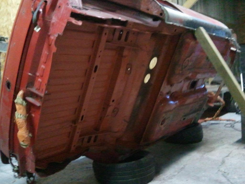

Maintenant que tout est décapé, protection antirouille partout et voici la caisse prête pour les corrections sur le plancher :

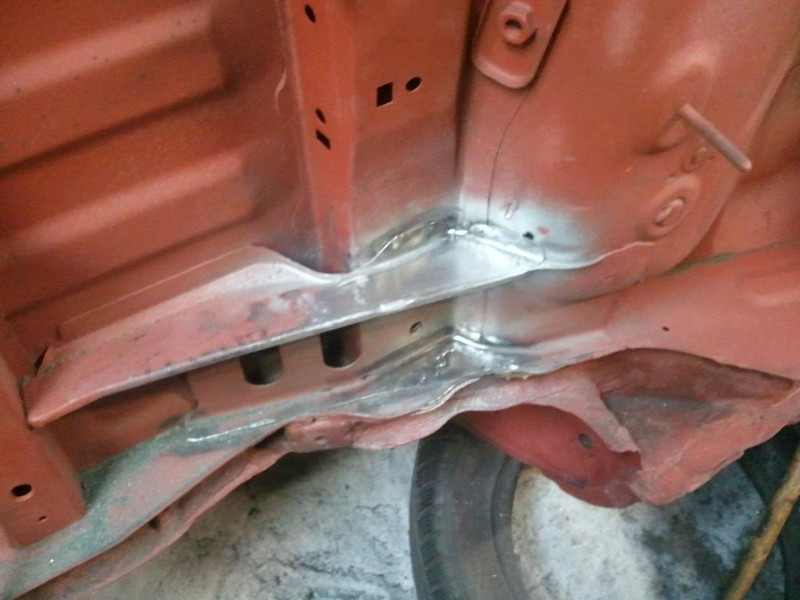

Il s'attaque au renfort où les morceaux de tôles se déchiquètent presque tous seuls :
Et voilà la partie refaite :
C'est là qu'on remarque que sur l'autre partie du renfort, il y a aussi un début de corrosion.
Ce sera aussi corrigé :
Et voici les dessous plus ou moins finis d'être corrigés :
Je m'excuse quand même pour ces photos que je vous présente un peu en vrac. Elles ne sont pas forcément toutes dans l'ordre chronologique. De plus, je n'ai pas eu de commentaires de l'artisan, donc j'explique à ma manière. :jap:
