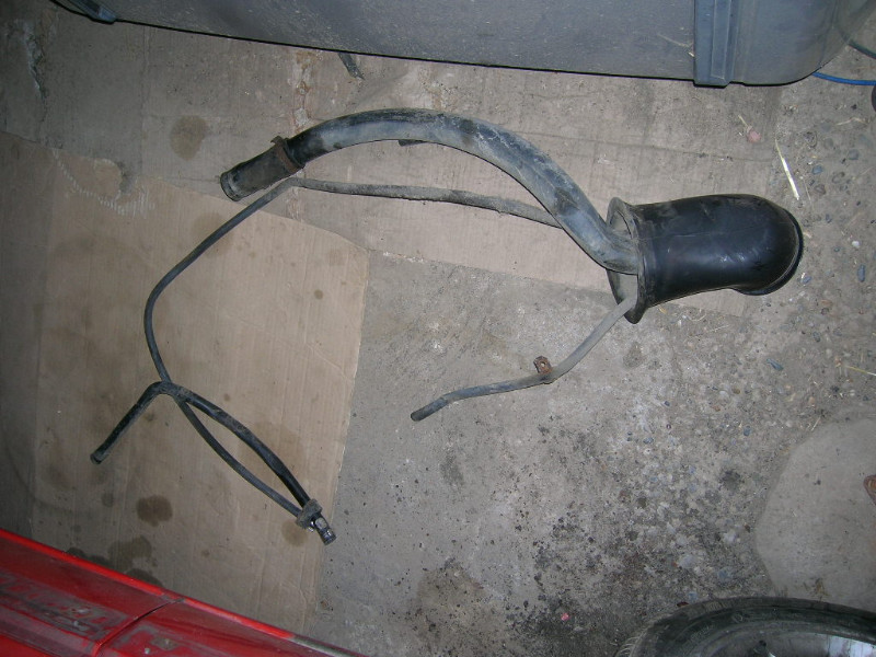

salut romain5708, pour la goulote de remplissage, il faut bien devissé ttes les vis de maintien i compris celle du bouchon et ensuite il faut tirer dessus; mais tu dois tomber le reservoir sinon tu ne peux pas la retirer! et bonne chance pour la remettre, moi j'ai galerer pendant 1h! lol mais c'est pour ca qu'on les aiment nos 205!!

il y a un écrou de 6 de caché derrière les tuyaux au dessus du manchon.

Pour illustrer les paroles de JUJU :
Evidemment, faut enlever toutes les autres vis et colliers visibles, après il suffit juste de tirer sur tout l'ensemble. Pour finir tu te retrouves avec tout ça :
J'avoue que ce fut aussi assez difficile pour moi de tirer tout ça ! :langue3:

Merci pour l'info Shishi :D ! Je ne savais pas qu'il y avait ces 2 vis pour les durites. Donc démontage mercredi!!!
