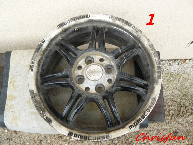

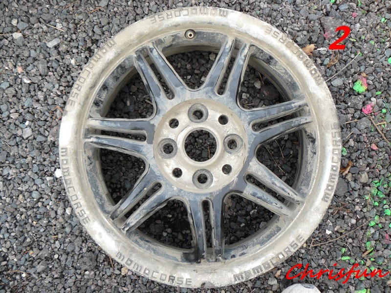

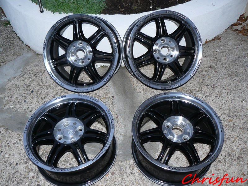

ouahhhh elle sont magnifique tes jantes !!! ::d ::d
Peux-tu nous décrire les étapes de la refection de ces jantes. Il les a ré-usinées puis repeinte?

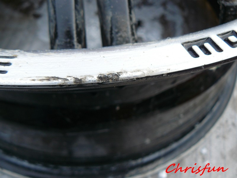

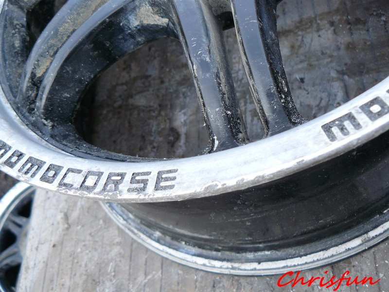

Magnifique les jantes du neuf avec du vieux :bien: surtout la réparation de la cassure,j'ai pu lire que du bien sur des forums de son boulot.
Dès que je monte au LUX.je lui ramène ma jante voilé.
Pour les goujons essaye ceux d'origine.
Tu fait un tour tu prend un marqueur ,tu tire un trait et à chaque fois que tu fait un tour tu les comptes il te faut si je ne me trompe pas que tu effectue plus de 5 tours ou un bon cm sur le goujon.
Ne les prend pas trop long si tu les change car tu va les bloquer quand tu fera tourner les roues contre le moyeu.
Prend surtout les même filetage car tu risque de fosser les filetages des tambours AR ou les moyeux AV.
Le jour ou j'ai refait mes jantes ,j'ai un pot qui lui a vu le boulot effectué sur mes jantes il ma refilé les siennes.
Je lui avai même trouvé les caches au milieu sur un site.

Dis moi Ptitjak à combien s'élève une restauration comme celle-ci pour tes jantes ?
Pour les goujons je ne sais pas as tu essayer d'allez voir chez Peugeot directement ?

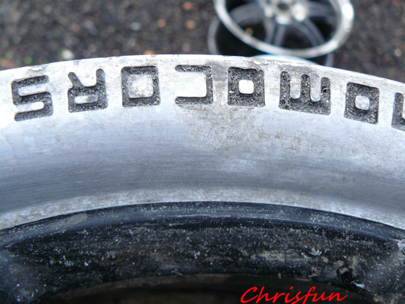

Hey Chris beau boulot sur les Momo ;) tu as tout poncer à l'eau et finis au belgom? il y en as eu des heures de tafs la :)

pour les jantes ça m'apprendra de dire au pot que je suis capable des les rénover :lol: .
Après ça reste un plaisir.

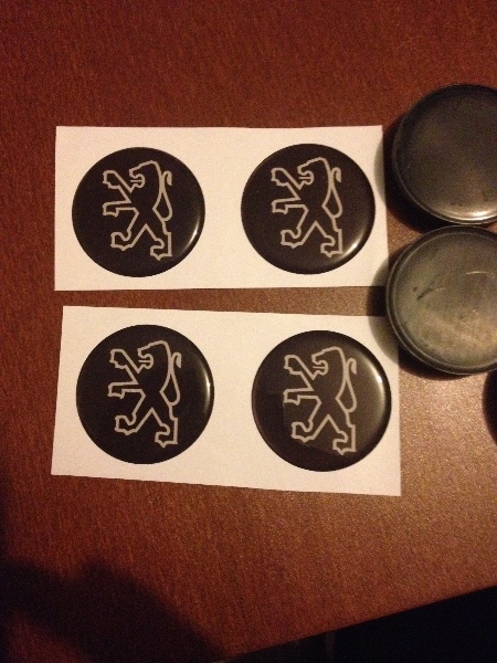

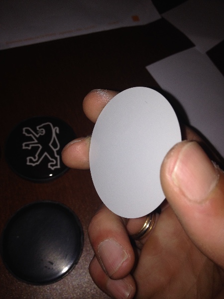

Pour donner une suite à la restauration de mes jantes alu, j'ai effectué le remplacement des stickers de mes cabochons.
Suite à plusieurs recherches sur internet et avec votre aide, j'ai trouvé 4 nouveaux tickets afin de finir les derniers petits détails techniques.

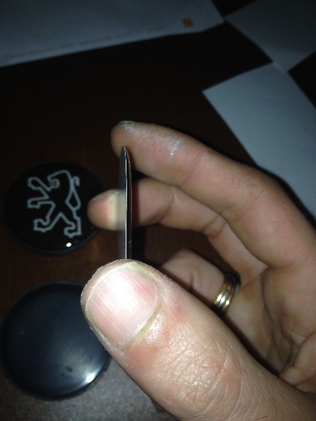

Pour retirer les anciens stickers, il suffit simplement d'un cuters et de prendre son temps... Cette manipulation est assez simple.
Ci-dessous une photographie des stickers avec l'ancien lion Peugeot :
Composition d'un sticker :
Les 4 cabochons terminée :
:silence: :pendu: :silence: :pendu: :silence: :pendu: :silence: :pendu: :silence: :pendu: :silence: :pendu: :silence: :pendu: :silence: :pendu:
Bon reste plus qu'a trouver la longueur des vis du type conique et montage...
