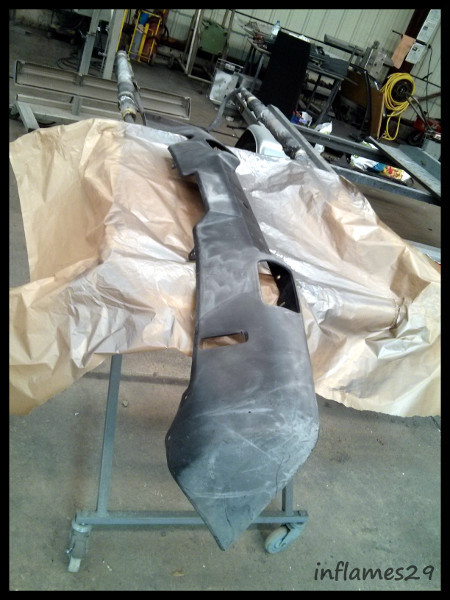

Re: 205 Roland Garros Cabriolet : Jupe AR repeinte
Message par inflames29 »
En allant voir le carrossier pour choupinette mercredi dernier, j'en ai profité pour lui envoyer la jupe AR, que Matato1 m'a apporté l'autre jour. :)
Et pour ce midi le travail était fait :bien:
Il n'y a plus qu'a aller chercher sa et à changer la jupe ::d
Merci au carrossier pour la photo et le boulot :bien:
Re: 205 Roland Garros Cabriolet : Poignées de capote réparée
jolis, y'aura bientôt plus de trace de cet accident :wink:
:bien: Plutôt sympa ce carrossier !
Une bonne adresse à retenir ... :wink:
inflames29 a écrit :En allant voir le carrossier pour choupinette mercredi dernier, j'en ai profité pour lui envoyer la jupe AR, que Matato1 m'a apporté l'autre jour. :)
Salut Inflames,
nickel la jupe ! C'est beau quand ça brille autant :bien:
Pendant que le pistolet à peinture est sur le vert,une complète pour la RG :gene:
Vivement le remontage !
