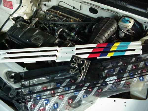

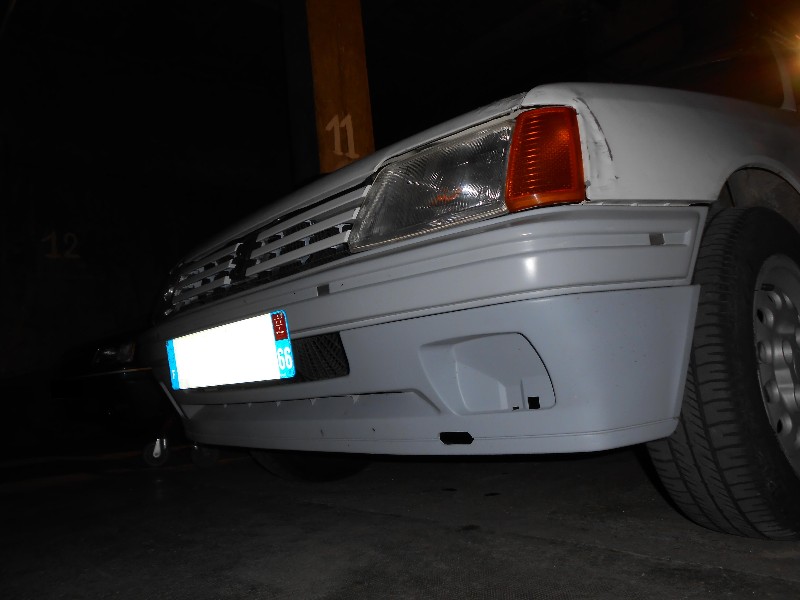

:mrgreen: C'est ça la classe ! 8) . D'ailleurs, j'ai oublié une bricole ::d . Avant :
Après :
Comme ça, je pourrai ranger la calandre Miami :mrgreen: !

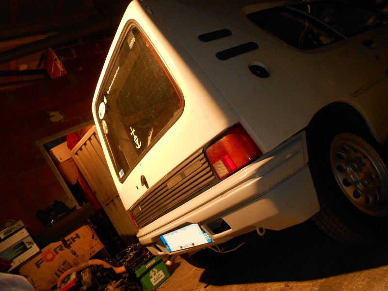

Salut à tous ! :)
voici enfin les tofs du Multi ! :) J'ai remonté les PCs provisoirement, vu que je commence à manquer sérieusement de place dans mon garage ! :mrgreen:

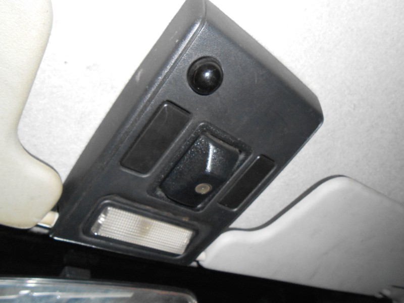

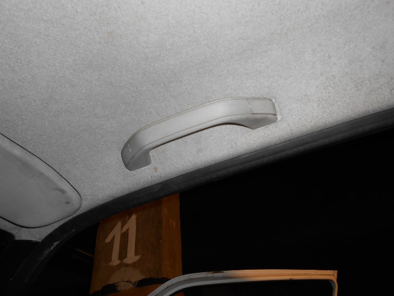

Tant qu'on y est, j'ai aussi installé 2/3 bidouilles :
Une liseuse de cartes :
Et 2 poignées de maintien :

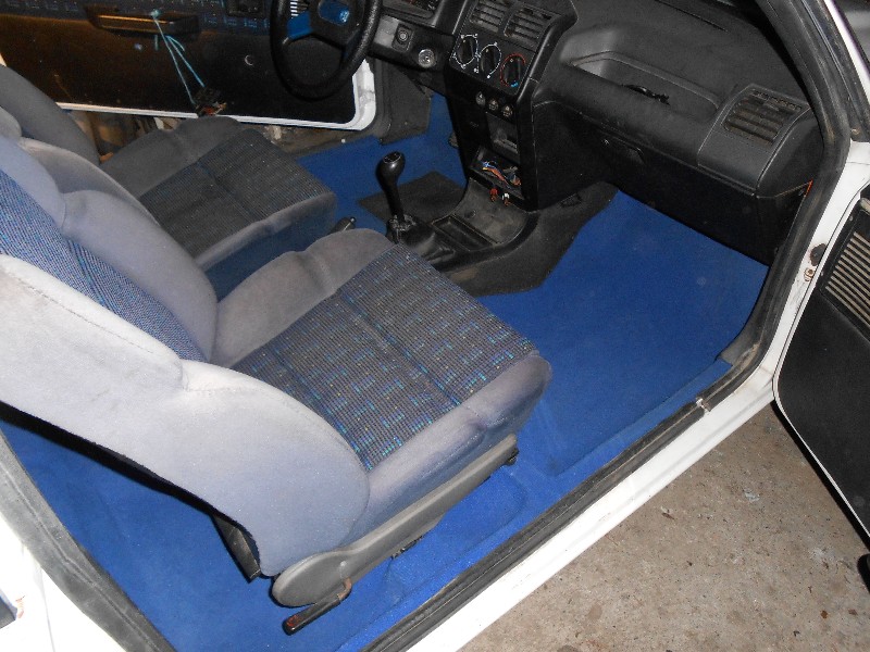

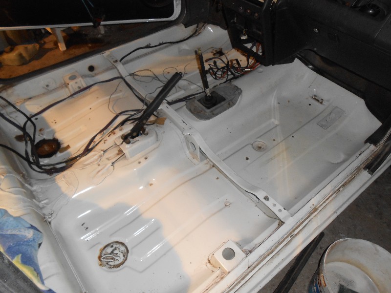

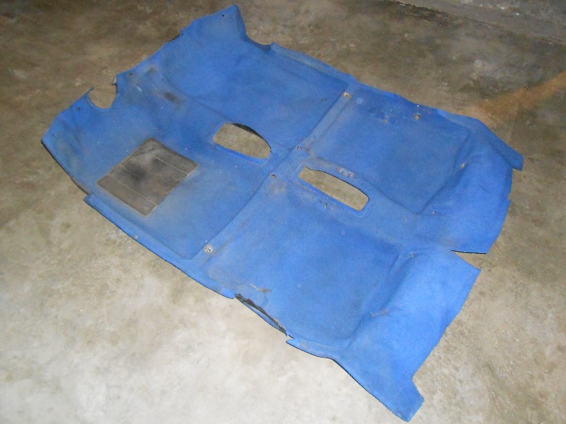

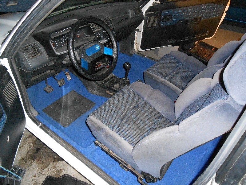

Salut à tous ! :cote: Au programme : Montage de ma belle moquette bleue de 205 Océane !
La voici à reception :

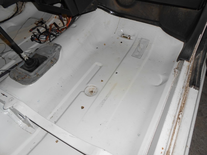

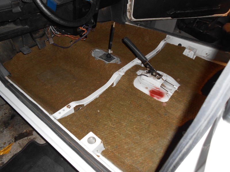

Nettoyage des planchers :

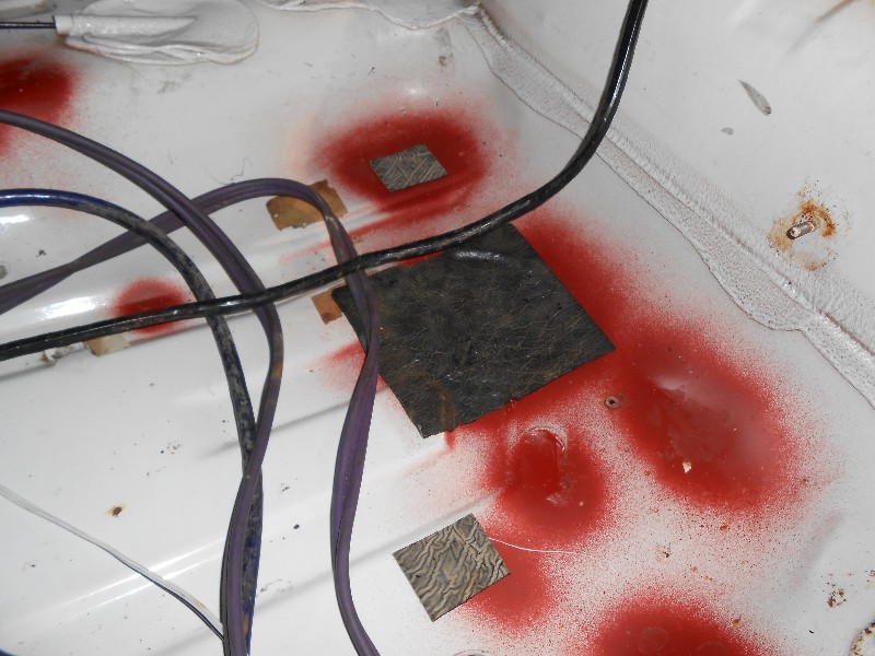

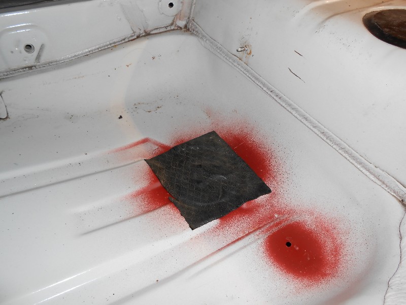

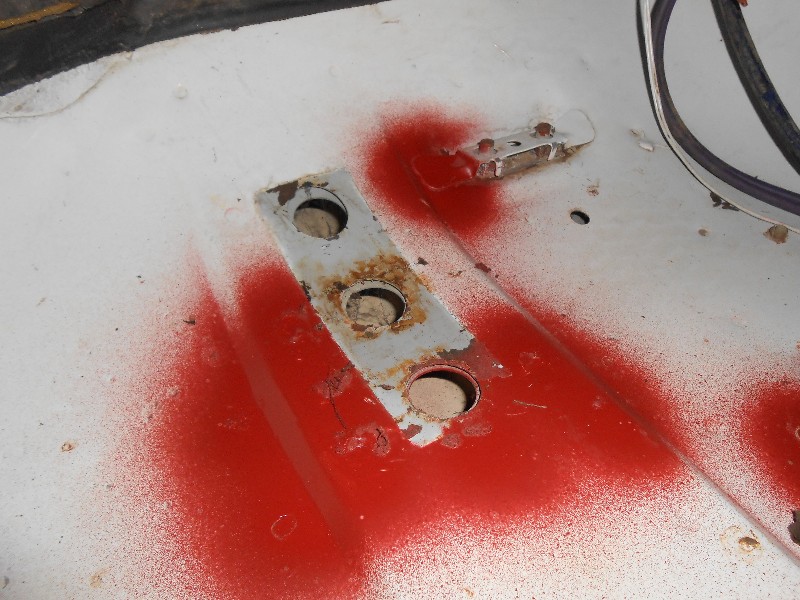

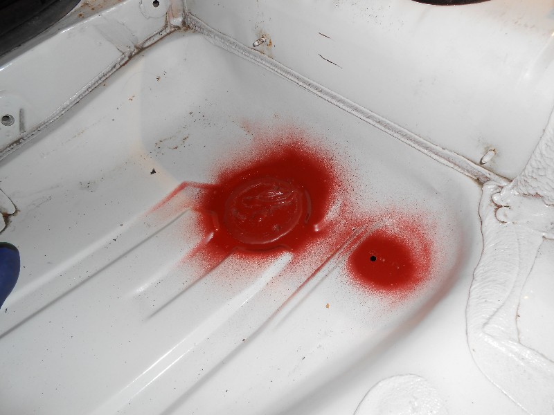

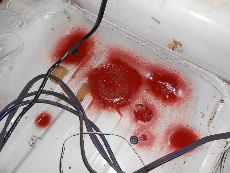

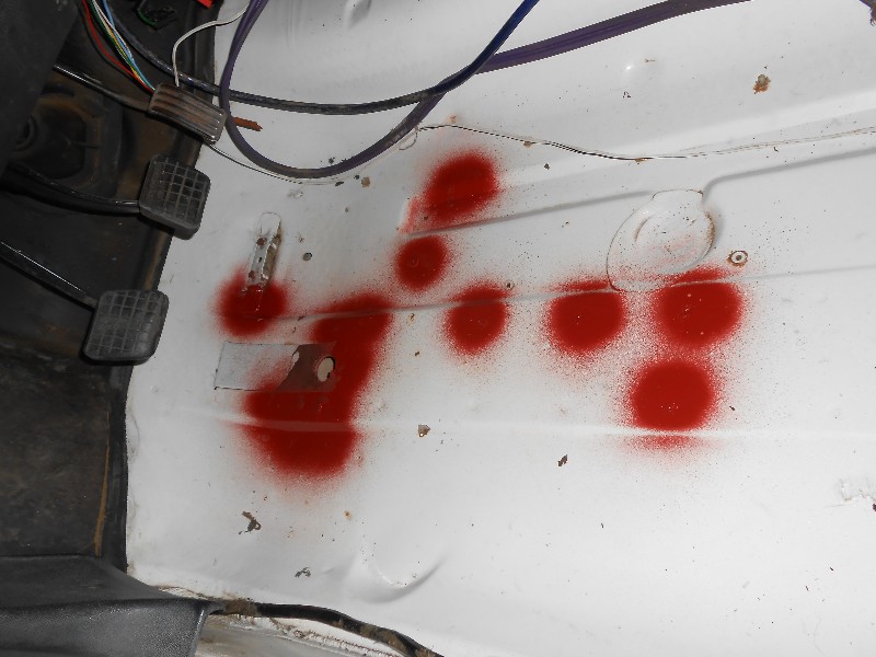

On en profite pour traiter les petit points de rouille qui n'avaient pas été faits la première fois (C'était un montage provisoire :oops: ...)

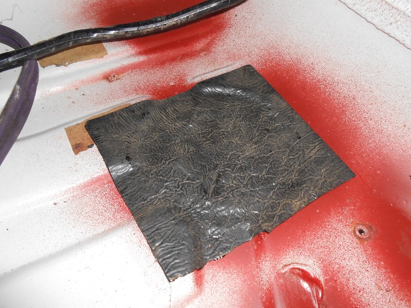

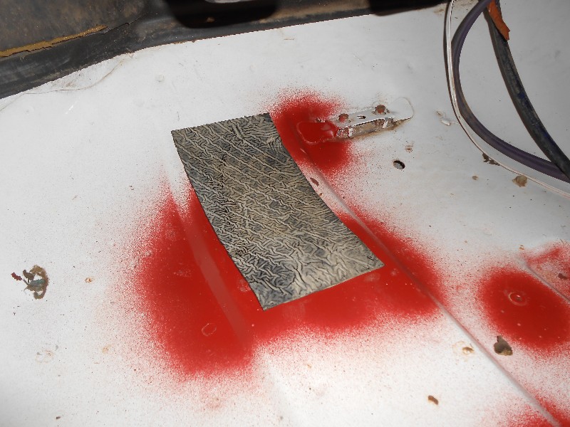

Mes isolants étaient de nouveau trempés et pourris, donc j'ai supprimé toutes les entrées d'eau sous caisse. J'ai posé des plaques de goudron autocollantes chauffées au décapeur thermique :

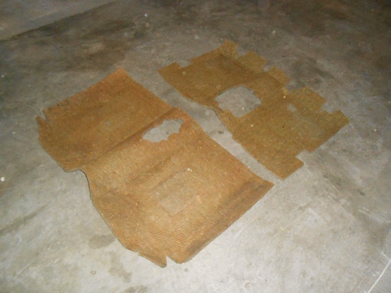

Les nouveaux isolants, quasi neufs :shock: , récupérés avec la moquette. Cette Océane était vraiment propre pour ses 185 000 km ! :shock:
Mise en place sur les planchers :

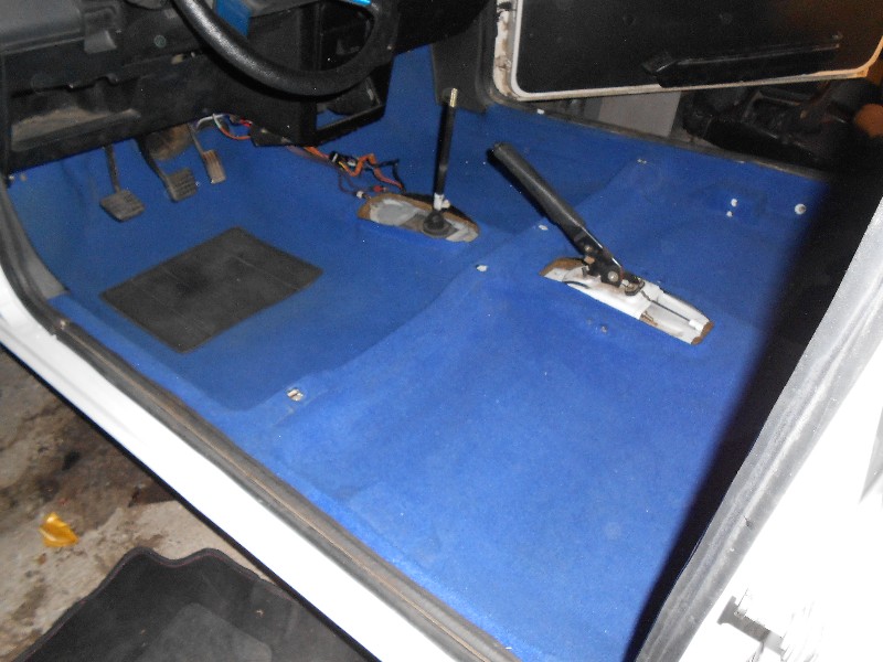

Moquette lavée et en place :
Le résultat fini :
Jai aussi changé la console centrale bleue de 205 Sacré Numéro poar une noir de 205 Roland Garros, plus raccord avec le TDB noir (et puis l'autre était bleue fonçé et ça allait pas :gene: )
Voilà pour l'instant ! Bientôt (j'espère) la réparation et la peinture du plancher AR ... Et l'installation de tout l'habillage AR et de la banquette ! ::d J'ai hâte ! :mrgreen:

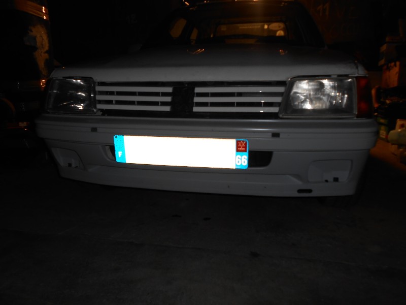

Sinon autre remarque (désolé mais je ne laisse rien passé :mrgreen: ) Tu aurais dû détacher en deux ta calandre avant peinture pour ne pas peindre son support et ainsi faire ressortir les montants verticaux qui sont noirs normalement et donc discrets.
Pour finir sur une bonne note, j'aime bien les jantes de 1.6L. Ce sont des "MADE IN ITALY" ou "MADE IN FRANCE" ? Mais, parce-qu'il y a un "mais", tu ne veux pas lui mettre des jantes de 205 rallye ? :cote:
Pour ce qui est des jupes, rien à dire, c'est magnifique ! :bien:
Voila. J'espère que tu ne me classeras pas en "indésirable" à l'avenir... :wink:
Slt Chapi :) . Ne t'inquiète pas : avec le travail que tu réalises (et que je suis avec envie :langue3: ), je risques pas de te bloquer :mrgreen: Je m'inspire un peu de ton taf et de ta passion des 205 quand je récupère les miennes :wink: !
Pour ce qui est de la calandre, ne t'inquiètes pas, Je ne l'ai pas démonté par peur de la casser et elle a été cachée dans les règles ! Les montants verticaux sont bien resté noirs :) !
