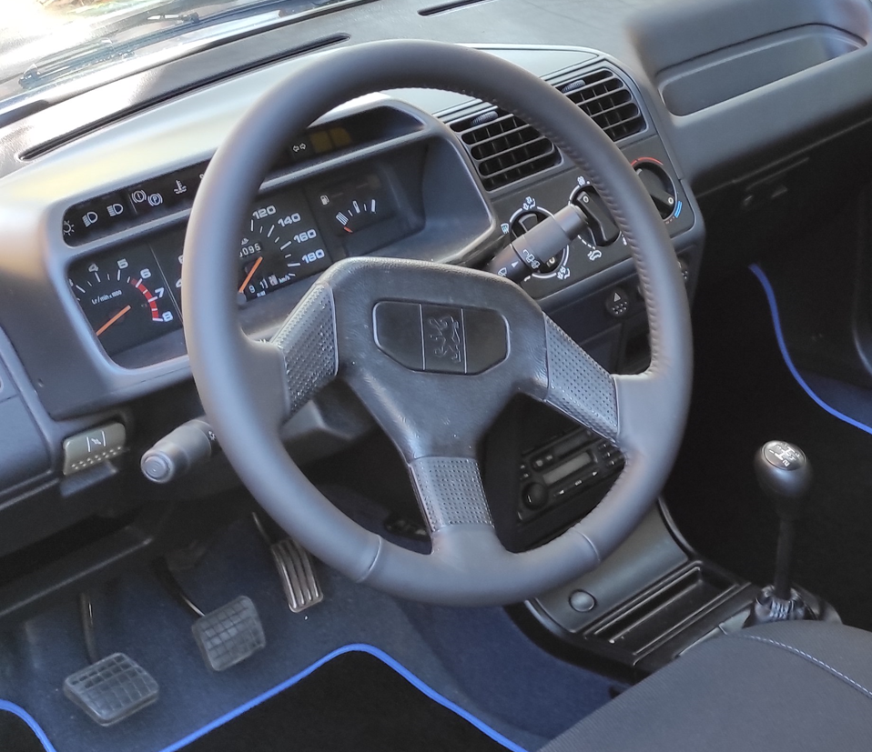

Madame servant de nouveau en tant que daily , le volant mousse de 205 génération n'a pas fait long feu.
J'ai fait refaire un volant chez L.C.F. SELLERIE dans le 77 et je suis assez satisfait du résultat :
Le cuir a été changé et il laisse une bonne odeur sur les mains à chaque utilisation , ça donne l'impression d'avoir une voiture neuve ::d

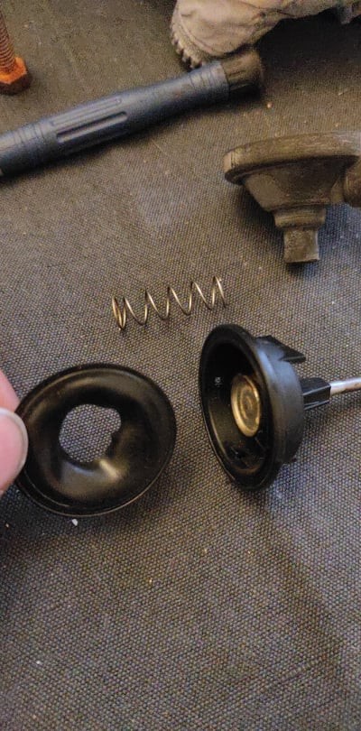

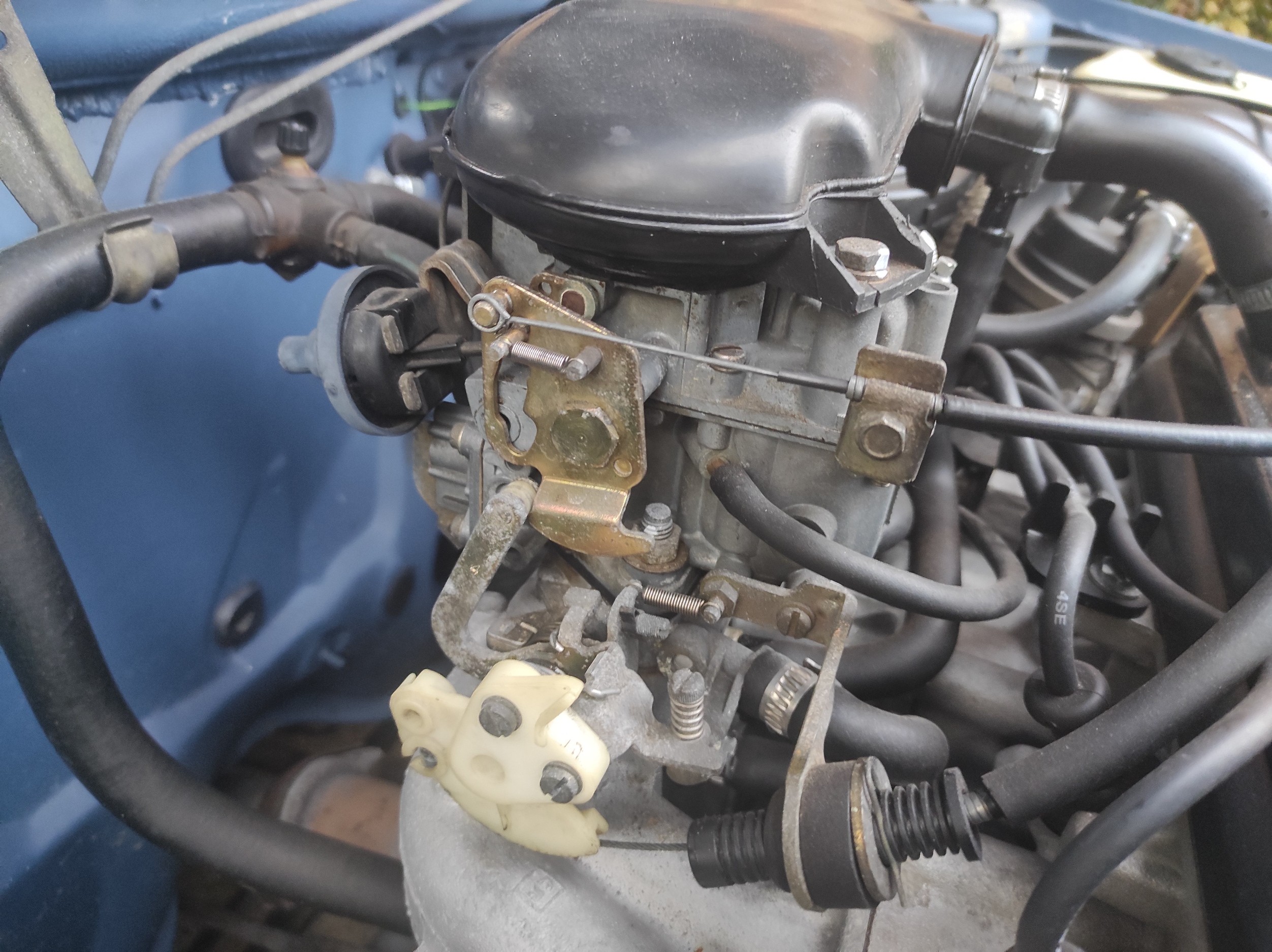

Sinon j'ai remarqué que le roulage à froid était devenu un peu plus difficile, si bien qu'on la surnomme :
Je pense qu'elle tourne trop riche et j'ai vu que la capsule sur le côté ne bougeait plus ... Pas étonnant vu la tête de la membrane :
Quelqu'un a des pistes sur où en trouver ? On dirait que c'est plus facile de trouver un starter auto de 205 1.6 :lol:

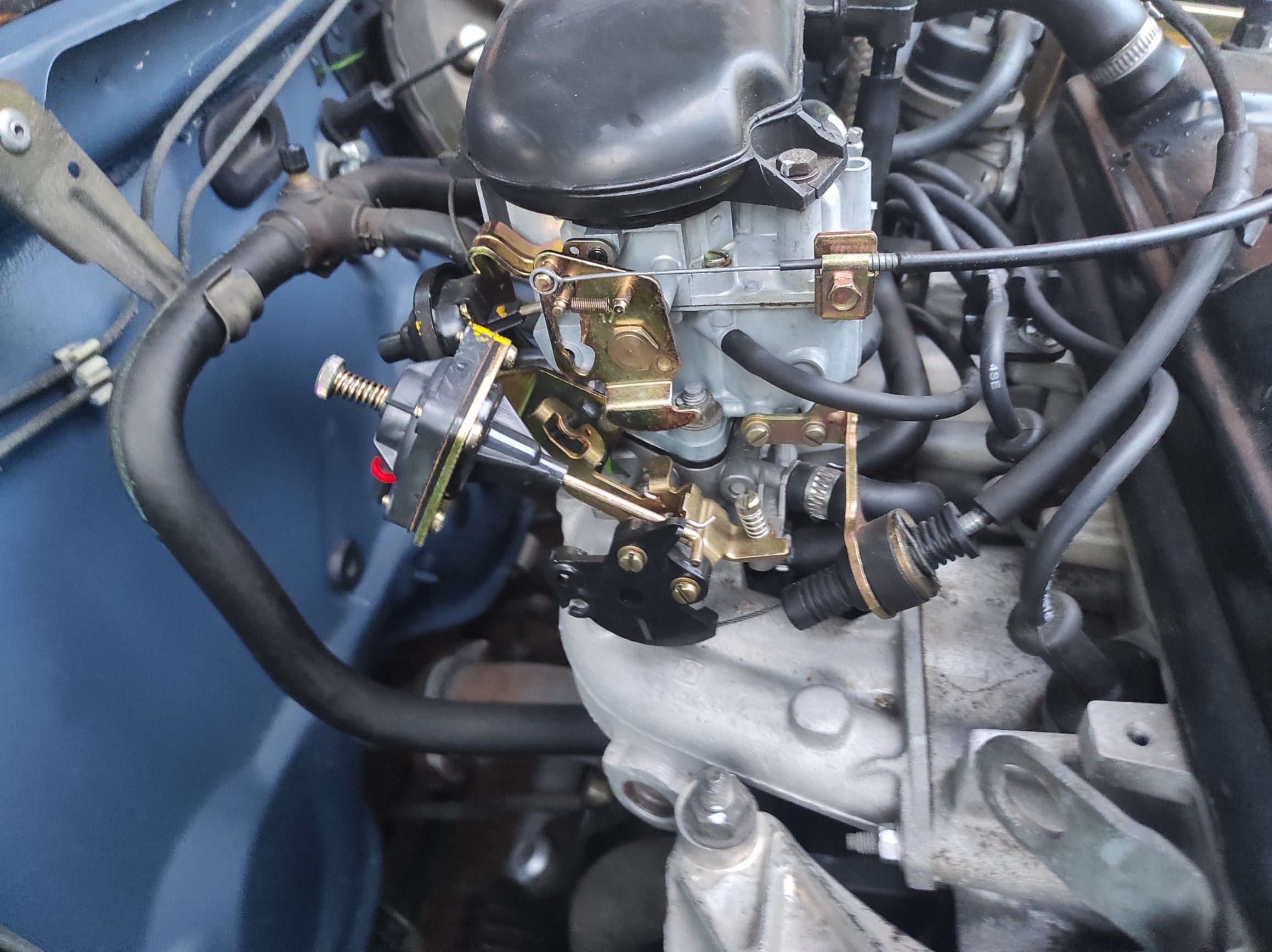

Au passage j'ai reçu le carburateur Solex neuf de 98 ( un grand cru) , modèle avec réfrigération :
Comparé à l'ancien :
Finalement l'unique différence avec le modèle sans réfrigération est la présence de cette petite extension avec une prise d'air au niveau du papillon qui permet de remonter le régime moteur.
Je ne suis pas mécontent de retrouver une capsule fonctionnelle, la voiture est désormais utilisable à froid :bien:

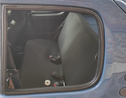

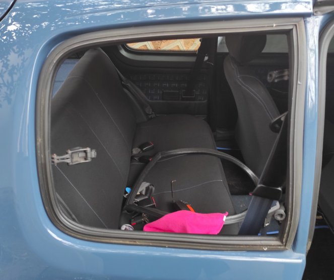

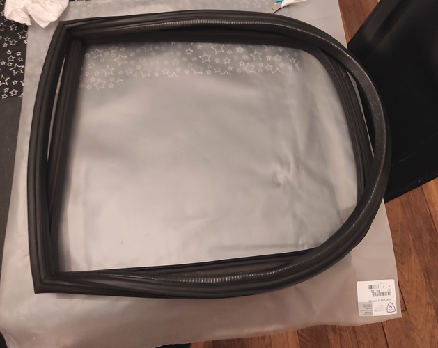

Premiers travaux de 2022 pour cette XR en route vers ses 34 ans, les joints de vitre de custode sont cuits !
Globalement en occasion je ne trouve que des nuances de joints plus ou moins séchés, du coup il ne reste que la refabrication de l'aventure Peugeot :
https://www.pieces-de-rechange-classic. ... stode.html
Ce n'est certes pas donné, mais pour avoir essayé d'autres marques sur feu ma XR de 91 la qualité est vraiment au rendez-vous.
Les joints sont vraiment très dur à mettre en place, sans lubrifiant + graisse pour protéger de la rouille c'est IMPOSSIBLE à mettre en place.
Autant dire que si votre joint se rentre de lui même comme tout ceux que j'ai eu entre les mains, c'est qu'ils sont déjà bien attaqués !
Comparatif :
Ancien :
Neuf :
Inutile de dire que ça ne fuit plus, même au Karcher ::d

maxdata63 a écrit : jeu. 2 déc. 2021 22:29 Au passage j'ai reçu le carburateur Solex neuf de 98 ( un grand cru) , modèle avec réfrigération :
Est-ce que le fait d'avoir la capsule d'OVAD fonctionnelle est si important pour le démarrage à froid, ou c'est le nouveau carbu qui est la cause du meilleur fonctionnement de ta XR à froid?
JPB a écrit : mar. 21 févr. 2012 09:34[...] la capsule (morte les 3/4 du temps) de l'OVAD. :)
Elle sert à ouvrir le volet de starter lorsque le moteur démarre starter tiré à fond (fermé donc) afin de ne pas noyer les bougies. :wink:
Mais de ce que j'ai lu sur le forum, si le carbu est bien réglé, il n'est pas utile de toucher au starter, même à froid. Ce qui préserve le joint de culasse notamment.
utilisation-du-starter-t56677.html
D'après l'entreprise B2H spécialisée dans la restauration et la fourniture pour carburateurs, cette capsule ne sert "à rien" donc peu de chances qu'elle soit un jour refabriquée.
J'aimerai avoir ton avis / ressenti au sujet de l'utilité de cette capsule.
Aussi, si la capsule est percée, faut-il boucher la durite qui s'y raccorde ou cela n'a pas d'influence sur le fonctionnement du carbu?
Messages : 1626
Re: [XR] 205 XR Bleu Calypso - 1988
DVL a écrit : sam. 8 janv. 2022 22:54
Clairement la capsule rend la voiture utilisable à froid. Sans la capsule elle était infernale, j'avais l'impression de faire du rodéo à chaque accélération. Ce n'est pas le carburateur neuf qui fait ça étant donné que j'avais essayé la capsule sur l'ancien avant de tout changer.
Quant au starter, je suis à mon 3ème TU3A-K1G et aucun n'était utilisable sans, même quand j'ai récupéré celle-ci au musée Peugeot ( on m'a même dit de démarrer avec le starter toujours à moitié et de doser ensuite).
Je ne fais pas confiance à B2H vu que le seul carburateur que j'ai fait refaire chez eux se bloquait ensuite en position grande ouverte sur l'autoroute ( la belle frayeur). La capsule n'est pas là pour décorer.
Je ne pense pas que ça pose problème si la capsule est percée, la prise d'air doit être minime.
