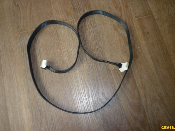

Bonjour darkshawo
Nappe inter-feux AR des millésimes 83 à 90.
Comme il passe dans le châssis ,l'un des connecteurs blanc à 5 bornes doit sans doute bloquer sur une vis de fixation du pare-chocs.
Pour le remettre en place ,il faut descendre le pare-chocs.
Effectivement sur la phase 2.2 des millésimes 91 à 98 , le faisceau ,les branchements et connecteurs sont différents.
Bon courage.

Re: 205 XTD accident...
Sur le feu ARD il n'y a que 2 connecteurs de coloris blanc.
1) Le grand à 5 bornes ,nappe inter-feux.
2) Un petit à 2 bornes correspondant à l'éclairage de la plaque de police.
Sur la phase 2.2 (millésimes 91 à 98 ) ce petit connecteur est situé sur le feu ARG.
