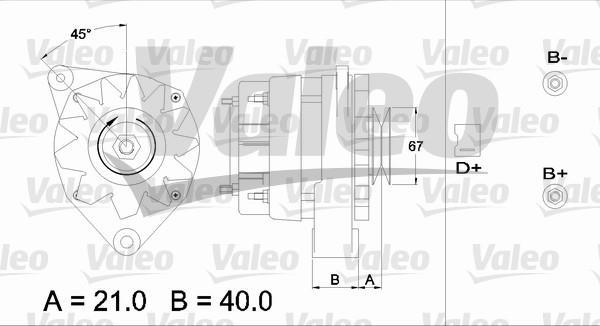

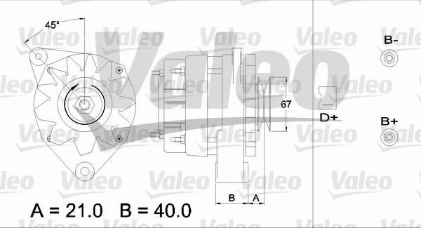

J'ai pris au hasard un Valéo (Paris-Rhône) dans la longue liste des modèles compatibles pour chaque type de moteur et voici:
Pour moteur X:
A12R9 50A
Code : Tout sélectionner
Connexion/pince : sans connexion pour compte-tours
▪ Courant de charge de l'alternateur (A) : 50
▪ Nombre de nervures : 1
▪ Position/degré : L 45
▪ Poulie pour courroies - Ø [mm] : 67
▪ Poulies : avec poulie
▪ Poulies : sans poulie débrayable
▪ Sens de rotation : Rotation dans le sens des aiguilles d'une montre
▪ Type de fixation : Fixation par bras pivotant simple
▪ Voltage [V] : 14

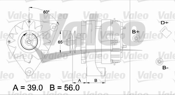

Pour moteur TU:
A13N130 70A
Connexion/pince	sans connexion pour compte-tours
Courant de charge de l'alternateur	70 A
Info complémentaire	avec régulateur intégré
Nombre de nervures	1
Position/degré	R 60 °
Poulie pour courroies - Ø	65 mm
Poulies	avec poulie
Sens de rotation	Rotation dans le sens des aiguilles d'une montre
Type de fixation	Fixation par bras pivotant simple
Voltage	14 V

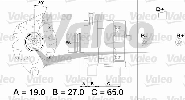

Pour moteur XU(D):
A13N151 80A
Nombre de nervures	4
Position/degré	R 20 °
Poulie pour courroies - Ø	56 mm
Poulies	avec poulie
Poulies	sans poulie débrayable
Type de fixation	Fixation par bras pivotant double
Voltage	14 V
Comme tu peux le voir, ils sont bien différents. Au niveau de la fixation, de l'angle entre fixation inférieure et supérieure, alignement de la poulie...
Si tu changes de type, il va falloir que tu t'assures que:
-La fixation est possible sur ton support d'alternateur,
-La poulie s'alignera bien dans l'axe de la courroie,
-L'angle de la fixation supérieure permet un réglage correct de la tension de la courroie d'origine,
-Etc..

donpipo a écrit :J'ai pris au hasard un Valéo (Paris-Rhône) dans la longue liste des modèles compatibles pour chaque type de moteur et voici:
Pour moteur X:

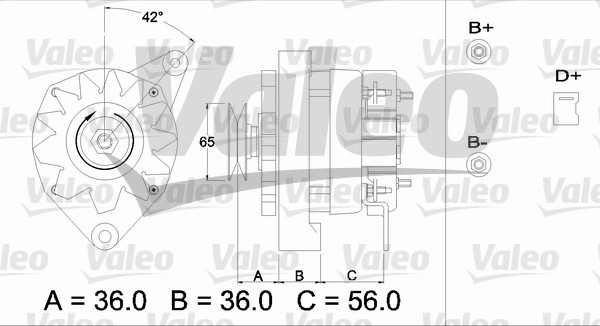

A13N123 50A
Celui là, c'est ce que j'avais acheté pour mon XY7, et ça ne se monte pas !
Et pour cause, le bon montage est complètement inversé :
(et en plus, la cote B n'est pas la même)
J'ai dû me faire rembourser l'alternateur ...

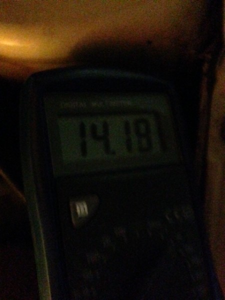

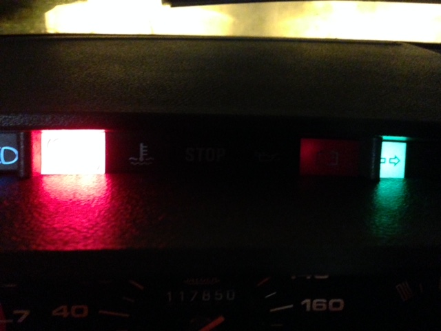

Sinon ce cher alternateur me joue des tours :
il débite 14.18V moteur au ralenti avec tous les équipements et le voyant batterie est allumé à 50% de son intensité :?
Alors qu'avant j'avais 12.1V... Je commence à n'y plus rien comprendre !

C'est louche.
