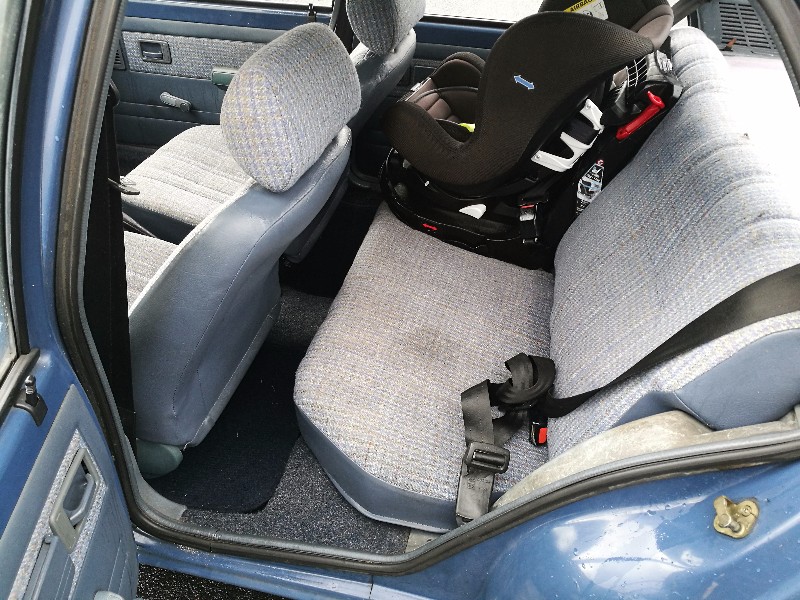

j'ai récupéré la 205 de ma jeunesse pour déposer mes enfants à l'école & la crèche le matin.
Mais j'avais oublié que les ceintures à l'arrière ne sont pas réglables et donc je ne peux installer de siège auto.
Ma question : peut-on changer les ceintures de sécurité à l'arrière ? si oui, comment ? où me fournir ? qui peut m'aider à les installer ??

:voyons: L'idéal est de remplacer les ceintures AR statiques par le modèle à enrouleur.
On les trouve en casse auto et sur les sites d'annonces ebay/le bon coin etc, dans la fourchette 30/50 euros le kit :
Le remplacement se faisant sans souci et en quelques minutes. :wink:

Trop galère à mettre le siège auto sans ceintures enrouleur mais c'est possible il faut être patient.

Je confirme pour l'avoir fait sur toutes mes 205 :)
C'est pas très compliqué à faire, et pas bien cher, il faut bien penser à récupérer les plastiques qui vont bien, notamment le petit guide ovale pour le passage de la ceinture dans la garniture, c'est la pièce un peu plus foncée sur cette photo :
Sur les derniers modèles (sacré numéro...) no peut également récupérer une ceinture centrale ventrale.
:!: Attention à ne pas récupérer ça sur un véhicule accidenté par contre (risque de ceintures HS).
Plus d'infos et de photos également ici : http://www.planete-205.com/forum/ceintu ... 56-15.html

Merci à tous pour vos retours !
je vais tenter le changement de ceinture alors !!!
