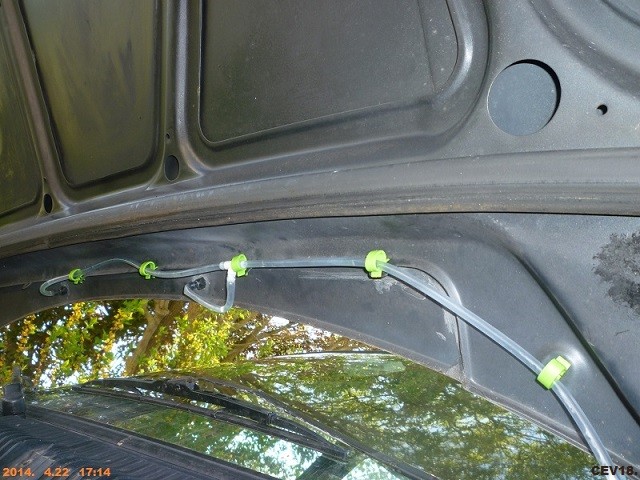

Référence Peugeot longueur et diamètres intérieur et extérieur sur cette photo:
Tuyau lave glace. Dimension 4x6x4500
Si c'était NFP (Ne Fourni Plus) en concession, tu trouverais du tuyau équivalent, vendu au mètre, dans le rayon aquarium des magasins de bricolage ou animalerie.
Concernant les agrafes de fixation, c'est vendu, pochette de 50 unités en concession et en blister de 5 unités en centre auto :
Agrafe de fixation du tuyau du tuyau de lave glace sous le capot moteur.
La même vendue en blister de 5 unités en centre auto.
Agrafes vendu en pochette de 50 unités en concession.
Les mêmes en place sous le capot moteur.

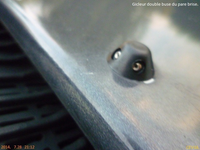

Gicleur double buses lave glace avant.
Gicleurs double buses en fonction et assez chiant à régler correctement.
