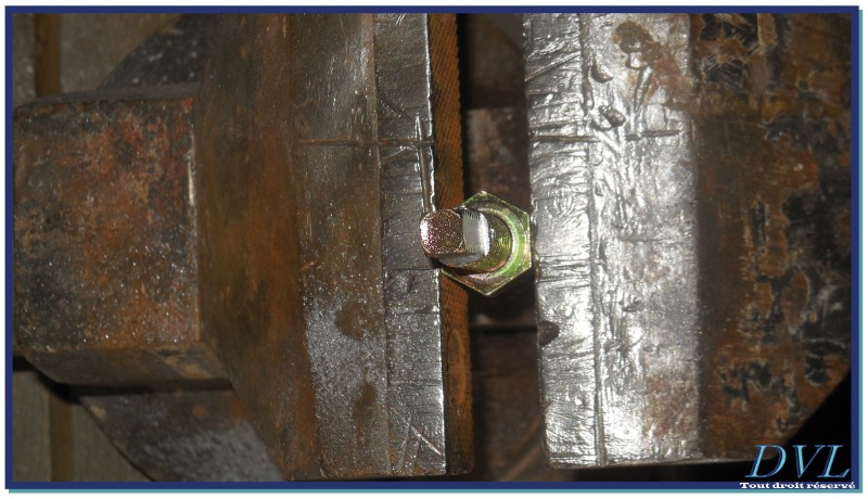

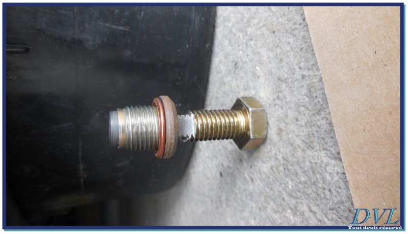

Bon évidemment je n'avais pas le bon embout pour dévisser les bouchons de vidange et de niveau...
On commence par fabriquer de quoi démonter ces bouchons :
Moment de vérité :

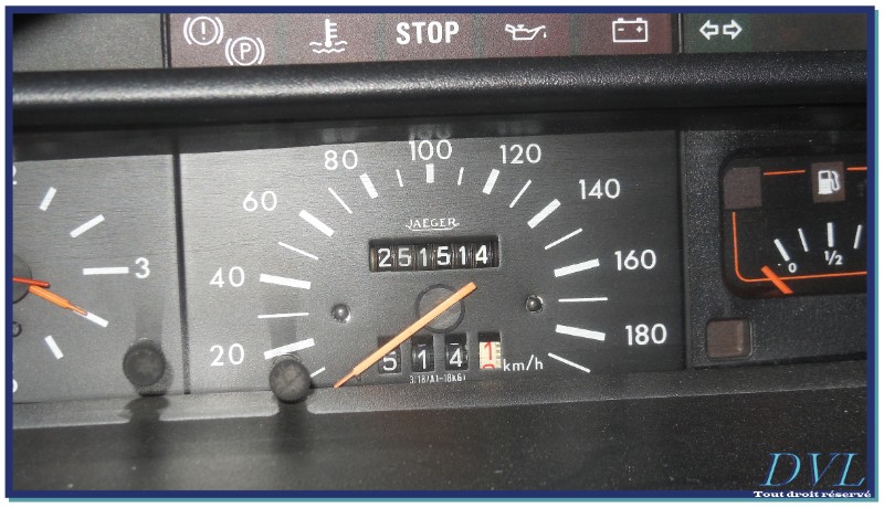

Repérage du kilométrage :

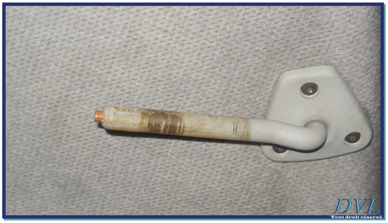

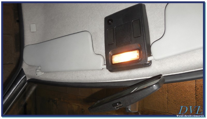

On passe ensuite à l'habitacle, pour s'occuper des pare-soleils grippés et grinçants. :gene:
On commence par déclipser le pare-soleil du plafonnier, puis le pare-soleil de son axe fixé dans le ciel de toit.
Il n'est pas nécessaire de dévisser les fixations du pare-soleil.
Nettoyage de l'axe avec le vert d'une éponge jusqu'à ce qu'il n'y ait plus de trace de rouille.
Nettoyage au papier de verre dans le logement de l'axe dans le pare-soleil pour retirer la rouille.
Coup de chiffon pour dépoussiérer. Un filet d'huile pour lubrifier et remontage du pare-soleil sur son axe :
La manœuvre du pare-soleil se fait à nouveau en douceur et sans forcer !

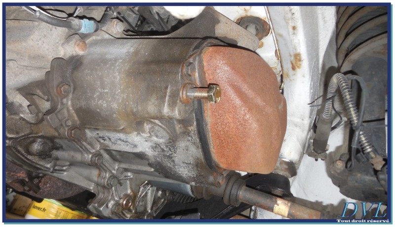

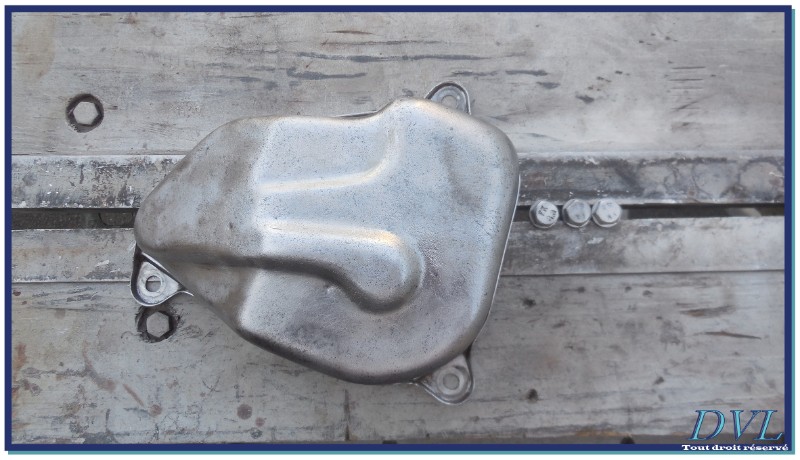

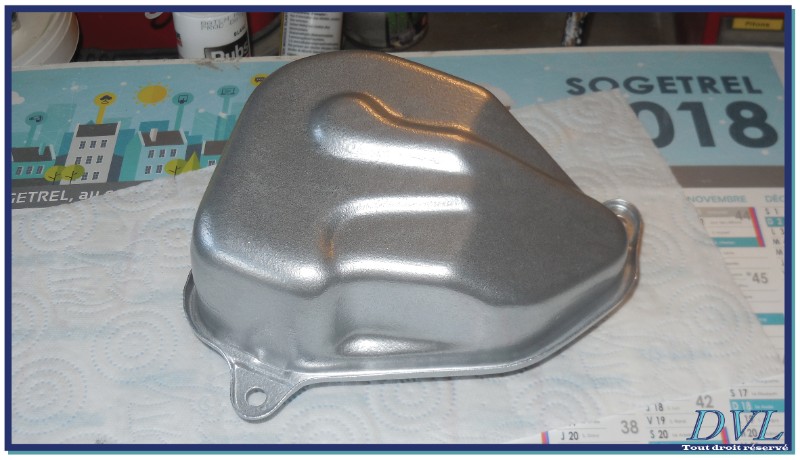

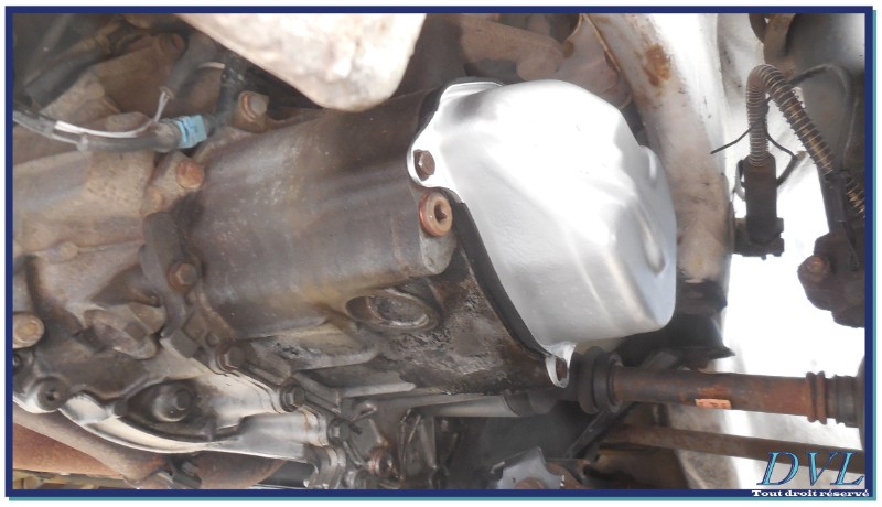

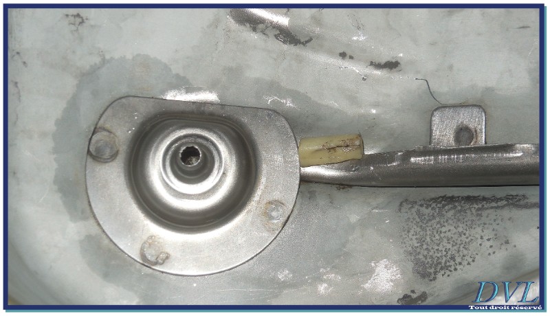

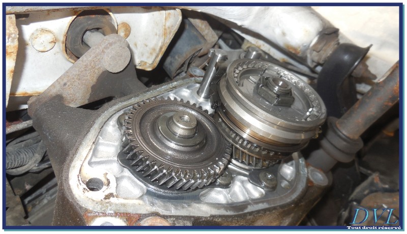

En faisant la vidange, l'état du carter de boite 5 m'a énervé.
Je l'avais déjà décapé il y a quelques années sas le démonter et sans prendre le temps de le peindre.
Cette fois-ci je lui fais la totale :
Dégraissage rapide pour pouvoir travailler proprement :
L'intérieur est très propre, je m'attendais à de l'huile caramélisée :
Ponçage complet de l'extérieur. La rouille a été très récalcitrante et il a fallu tapoter au marteau sur quasiment toute la surface du carter pour décoller les plaquettes de rouille.
Ensuite il a droit à trois couches de peinture argentée haute température (bien que le carter ne chauffe pas particulièrement).
Pour un effet métal martelé, j'ai tapoté la peinture au pinceau. C'est mieux que les traces de pinceau.
L'état de la boite de vitesse : il manque les tampons de la fourchette de 5ème.
Au sujet des patins, j'avais ouvert un sujet dédié ici :
fourchette-de-5eme-a-patins-manquants-t72941.html
Puis remise en place du carter après nettoyage du joint qui n'est pas en mauvais état.
Et là je me dis qu'il faudra s'occuper de tout le reste du compartiment moteur pour avoir quelque-chose de cohérent ! :rirejaune:
L'un des patins de la fourchette de 5ème retrouvé dans la rigole d'huile :

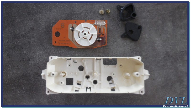

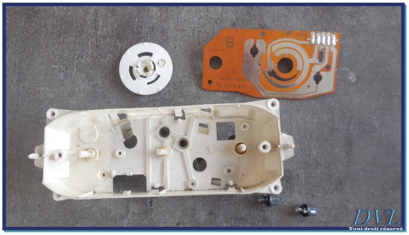

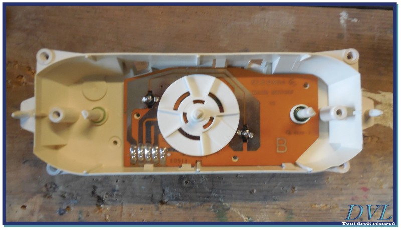

On conclu cette séance de rattrapage des travaux effectués sur la Lionne par la réparation d'une panne subie il y a quelques semaines au départ d'une balade.

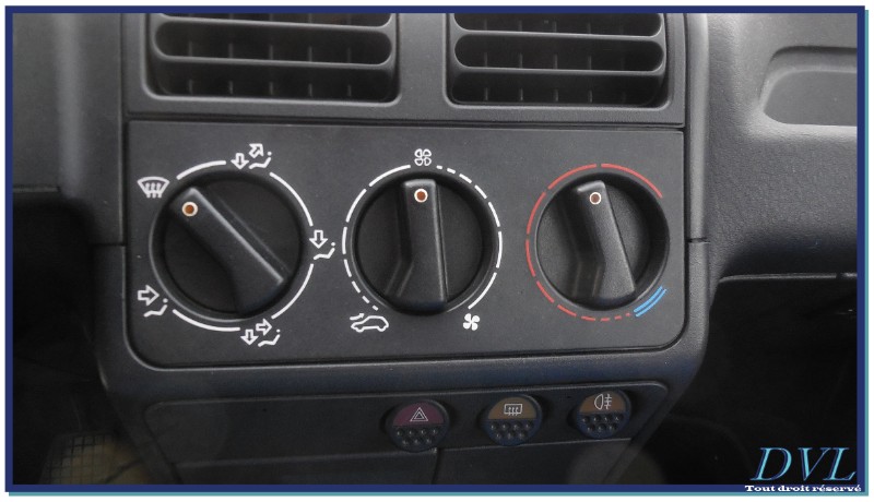

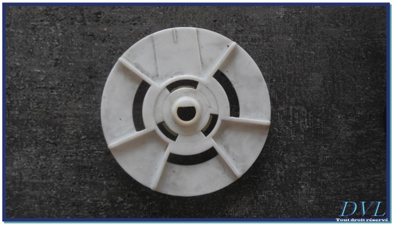

Pour la seconde fois depuis que je l'ai, la miss me fait un blocage du système de réglage du chauffage d'habitacle. :?
Les symptômes sont : Bouton tourné à fond sur air chaud, le bouton refuse de tourner vers la gauche. :0

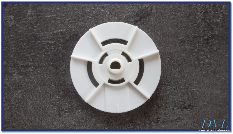

En forçant, soit le bouton casse, soit le système fini par tourner mais en réalité c'est l'engrenage qui gère le clapet de chauffage qui saute de plusieurs dents. :roll:
On obtient alors un bouton de chauffage qui descend sur air froid mais qui refuse de dépasser les deux-tiers du cadran en rotation vers air chaud. Et quel que soit la position du bouton sur le cadran, l'aération ne souffle que du chaud :mrgreen:
Bouton impossible à tourner d'avantage à droite :

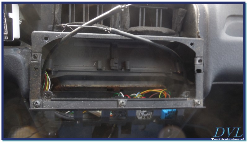

Cette fois tant qu'à tout démonter, et plutôt que de seulement replacer l'engrenage dans la position normale de fonctionnement, je démonte tout le bloc de commande :
Démontage complet :
Nettoyage de tous les éléments au savon noir :
Avant / après :
Après nettoyage :
Et graissage des différents éléments en mouvement.
On y va généreusement, quitte à en retirer après.
Dès lors que tout s'engrène sans mal, on peut s'attaquer au remontage dans la titine.
J'ai profité du démontage du bloc de commande pour faire couler de l'huile dans la tringlerie commandant les clapets du bloc ventilateur.
Le bloc n'a pas encore eu droit à une révision en règle avec nettoyage et graissage des clapets, mais c'est prévu.
Même sans avoir touché au bloc ventilateur, la rotation des différents boutons de réglage est dix fois plus facile qu'avant, un vrai régal ! :D :miam:
Messages : 5769
Tu vas dans les détails c'est bien!
Pour les pièces plastiques comme ton axe de pare soleil,mieux vaut utiliser des lubrifiants au silicone (spray ou graisse)

Kurt a écrit : Pour les pièces plastiques comme ton axe de pare soleil,mieux vaut utiliser des lubrifiants au silicone (spray ou graisse)
Ok, merci je ne savais pas ! :bien:
