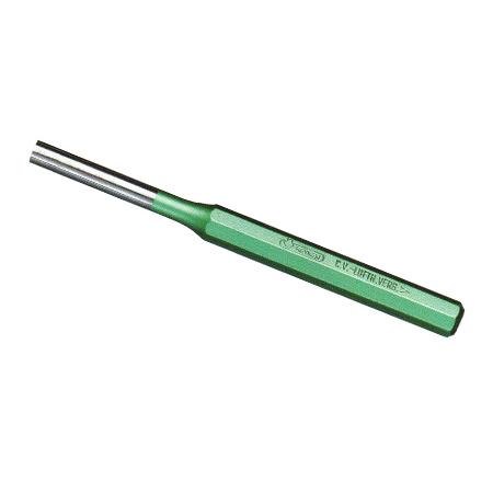

Tu prends un gros chasse goupille (Ø10 mm) et un marteau. :)
Tu frappes la tête de vis avec le marteau en y intercalant le chasse goupille. Ca va écraser la tête des deux cotés (coté empreinte cruciforme et coté face d'appui de la tête de vis). :wink:
De ce fait, la vis est d'ors et déjà desserrée. :)
Tu places ton tournevis sur l'empreinte écrasée et tu frappes le tournevis pour qu'il refasse l'empreinte. Si c'est bien fait tu verras que le tournevis tient tout seul dans l'empreinte. :wink:
Ensuite, comme c'est déjà desserré (voir au-dessus), tu n'as plus qu'à tourner dans le bon sens avec deux doigts. :)
Si ça résiste encore, tu recommences à frapper avec le marteau et le chasse goupille. :wink:
Ne pas forcer en dévissant au risque d'arrondir l'empreinte. :?

fais comme JP à dit, un coup de marteaux avec le chasse goupille, et aussi avec le tournevis pour refaire l'empreinte :wink:
degrippant à laisser agir une nuit, des fois ca marche pas aussitot, jle temps que ca penetre et detruise un peu la rouille :wink:
et sinon pour emeliorer l'accroche du tournevis, tu peut lui enduire au bout de la pate à roder (pour les soupapes) c'est une pate avec des grain qui fais accorhcer le tournevis à l'empreinte :wink:

Deux conseils à ne surtout pas suivre. :?
Avec un tournevis à frapper, tu as toutes les chances de foirer complètement l'empreinte de la vis sans pour autant réussir à la dévisser. :?
Les extracteurs en petit diamètre on tendance à péter comme du verre (acier trempé) et après c'est la galère vu qu'on ne peut virer le morceau qu'avec un désintégrateur. :?
Donc pour dévisser, un chasse goupille, un marteau, de la pâte à roder et c'est tout. :wink:
Si malgré tout ça ne vient pas, tu perces les têtes de vis à 8 et tu vires les morceaux restant avec une pince, une fois le disque déposé. :?
