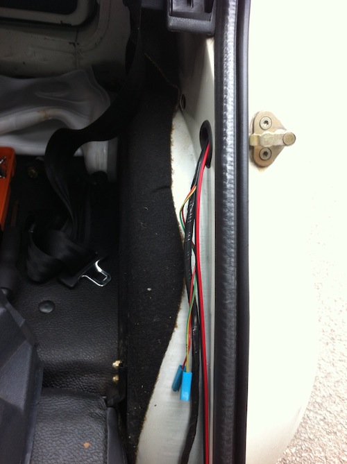

Oui l'ancien proprio a installé des HP à l'arrière, donc forcement des fils :lol: . Les fils étaient sous le cache en plastique qu'il faut découper pour pouvoir mettre la lampe.
J'ai pris des photo si tu veux :wink:

Alors voilà le cache plastique à enlever pour qu'on soit tous d'accord ^^. On y voit deja les fils pour la lampe en bas. Pour la retirer avec plus d'aisance, on peut enlever le joint de la porte. Moi je m'en suis rendu compte que le joint s'enlevait facilement que lorsque j'ai voulu remonter la pièce... :gene:
Et voila les cables. Ceux pour la lampe sont ceux avec les bouts bleus. Le rouge et le noir sont pour les HP et ceux scotchés, surement les feux

Re: *Option* Eclairage de coffre
Je prends aussi beaucoup de choses ici, et je ramène surtout une bonne tranche de rigolade avec toutes les conneries que je fais :gene: :lol:
Je vais me pencher sérieusement la dessus alors, c.est une option sympa ! :D
Par contre, tu l'as enlevé comment le cache ? juste en retirant le joint ? :)
