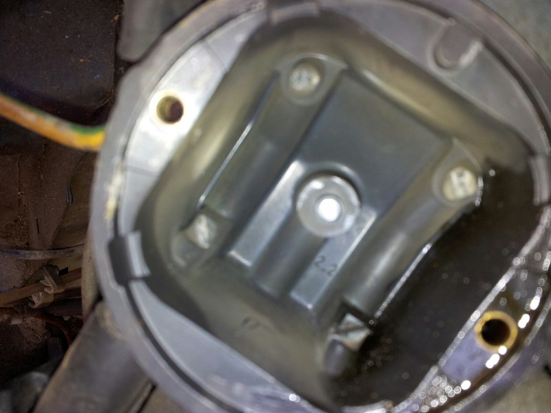

Démontage de la tête d'allumeur, résultat, les 4 contact en cuivre sont bouffés et oxydé ( vert ), de plus de l'huile était présente dans la tête, vu que j'ai un allumeur Ducellier ( si j'en crois ce qui est écrit sur la tête ) je viens d'apprendre que c'était un vrai bordel pour changer le joint d'allumeur contrairement aux allumeurs Bosch :( donc tant pis ça restera comme ça... :roll:
Voila une petite photo de la tête, presque inutile finalement car c'est flou... mon téléphone n'arrive plus à me faire des photos de près nette depuis que j'ai fais une mise à jour :gene:

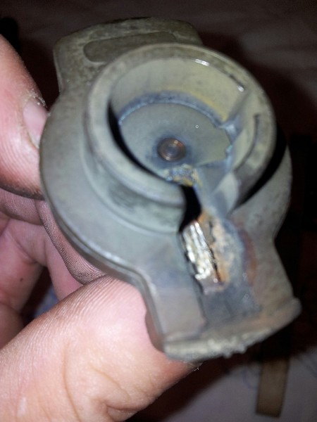

Pour le doigt, il est pas joli non plus, il parait comme "fondu", ( la partie plastique je veux dire ) c'est bizarre... jugez par vous même :

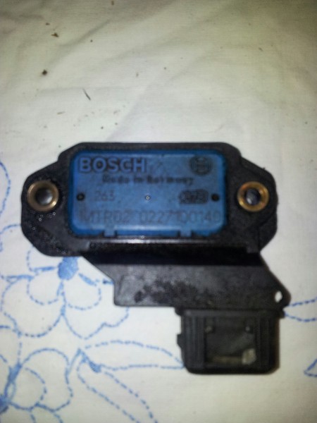

Sinon, voila aussi une photo du module d'allumage, aucun moyen de savoir si il est en état ou pas par contre et ça, c'est embêtant :(

Usure normale je suppose je ne peut pas voir tes photos

Je suis aller mettre le doigt d'allumeur dans la tête en position, car il me semble bizarre ce doigt, on dirait qu'il manque un morceau :roll: la patte qui touche les contact de la tête à du ce désintégrer car quand je tourne le doigt à la main à aucun moment il ne touche un ou plusieurs contact de la tête :rirejaune:
Du coup si on me confirme cela, ça m'évitera de dépenser 50€ dans un module car le mien doit toujours être opérationnel du coup :bien:

ça ne touche jamais les 4 plots externes mais tu dois avoir un contact au plot central sur ressort
ceci dit, le doigt est vraiment en mauvais état :(
par contre la tête a l'air potable

On dirait qui manque le charbon central

Si si le charbon monté sur ressort dans la tête est toujours la :bien:
Je pensais que ça faisais contact sur les plots moi... après une petite recherche en fait c'est un arc électrique qui ce créé :gene:

Le doigt d'allumeur est complètement HS. :)
La tête d'allumeur, on voit mal, mais à priori elle semble correcte. :)

Pour la tête d'allumeur on vois pas mais les plots semblent s'éffriter et le plastique autour on dirait qu'il à surchauffé :roll:

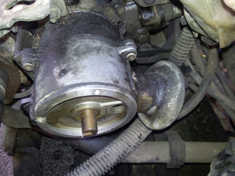

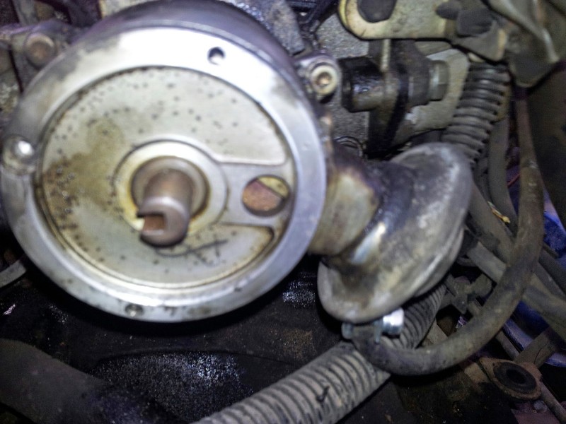

Voila 2 photos de la bête :lol:
Malgrè un nettoyage j'arrive pas à voir la marque... faudrait le démonter mais je ne sais pas comment faire pour repérer le calage, pas moyen de faire un repère du coup j'ai pas osé y toucher :gene:

Re: Le coup de la panne, plus grave qu'une panne sèche
C'est un Ducellier. :wink:
