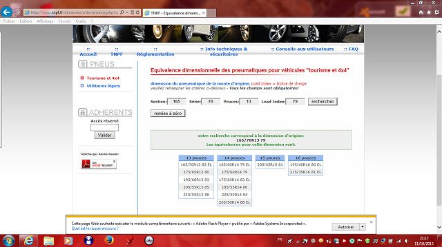

Pour la correspondance des pneumatiques :
http://www.tnpf.fr/dimensions/dimension ... b=tourisme
Correspondances légales pour une monte d'origine en 165/70/R13.

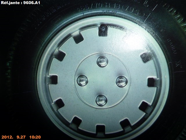

il y a des écrous anti-vol sur les 1.6l GTI?

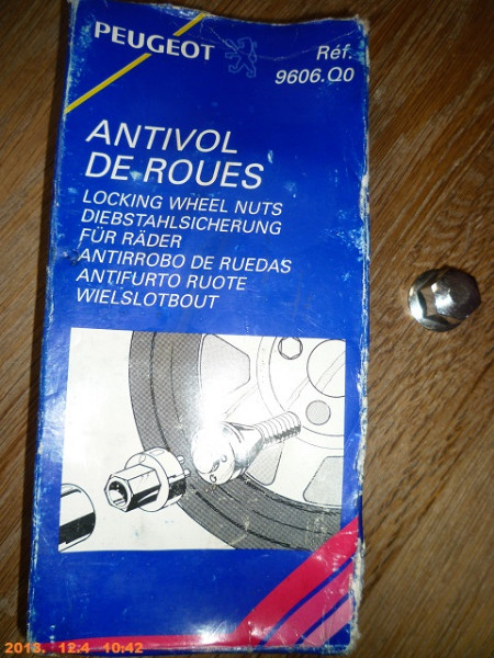

Re: Passer de jantes de 13" à 14"
Cela existe pour toutes les jantes en tôle et en alliage quel que soit le modèle et la marque du véhicule.
Ecrou antivol d'origine vendu en concession ou universel vendu en centre auto.
Le kit Peugeot est vendu avec un cache écrou antivol imitant le goujon d'origine :
Enjoliveur/cache écrou antivol Peugeot.
Ce kit antivol de roue Peugeot coûtait 214,76 francs HT en Avril 1999.
La jante correspondant à la facture est celle ci :

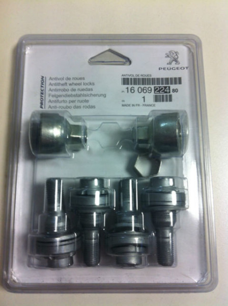

Concernant la 205 GTI c'était le kit référence 9606.EW
Actuellement il y a celui-ci pour 206/207 :
