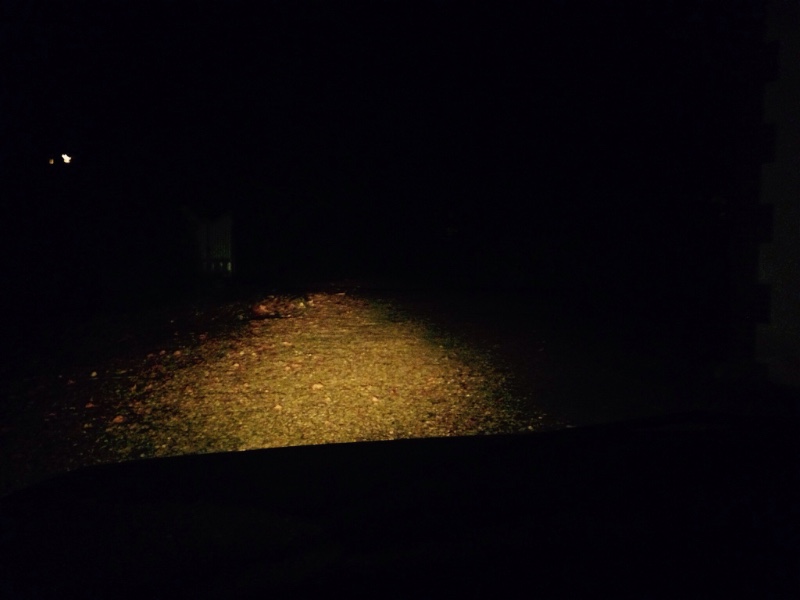

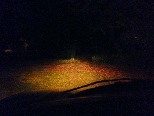

Sinon j'ai voulu faire une photo de l'éclairage ce soir, c'était pas la photo qui merdoyait la dernière fois, mais bien le réglage de mes feux :shock:
le phare gauche éclaire à 10 m devant le nez de la voiture, le droit en l'air à tel point qu'en codes , je reçois des appels de phares des gens qui arrievent en face ! :?
je vous laisse juger par vous même :
Bref, un eclairage quasi inexistant :lol:
Demain, reglage !
Re: Pepette ma 205 SR de juillet 85 *Philips Xtrem Vision*
Ah oui! Ya une phare qui dit merde a l'autre. ::d
C'est un peu totalement ça :lol:
Je compte me servir de la fiche de Thibault : http://www.planete-205.com/reglage-des- ... 62607.html :)
EDIT : ça y est, c'est réglé ! :D
coté gauche, à 3 m du mur j'éclairais à 30 cm du sol tandis qu'à droit j'éclairais à 65 cm... je me demande comment j'ai passé mes CT ! :shock: :whoa:
j'ai tout remit à 56 cm ( réglage Peugeot ) ça devrait aller mieux :cote:

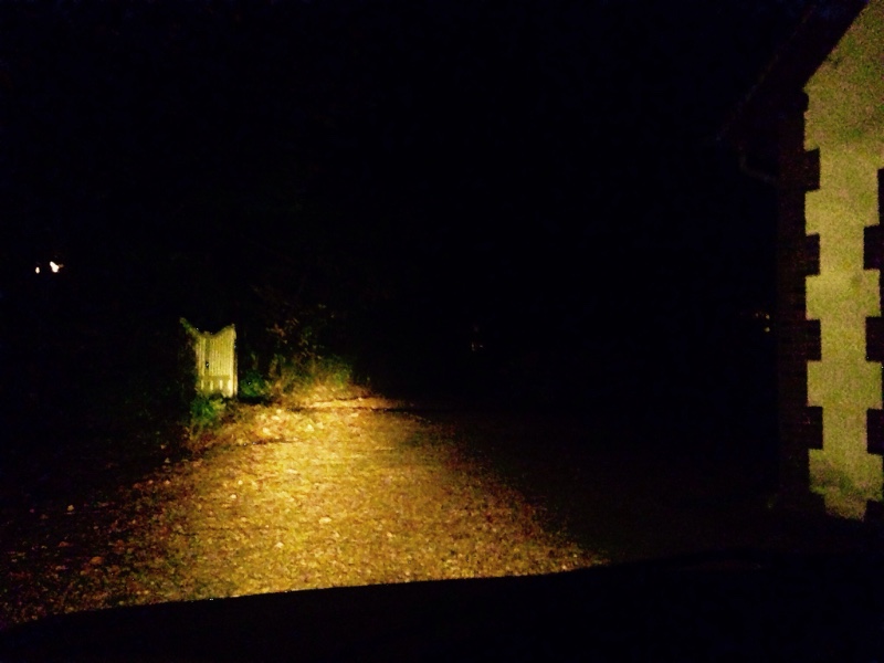

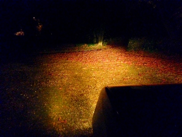

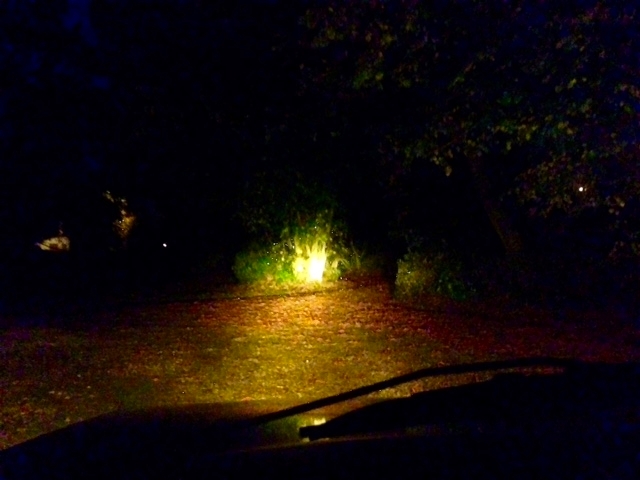

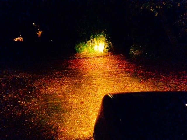

Quelques photos :
En codes :
En phares :
ça va quand même mieux ::d
Bonne soirée à tous :)
ah oui! la c'est mieux. :bien:
