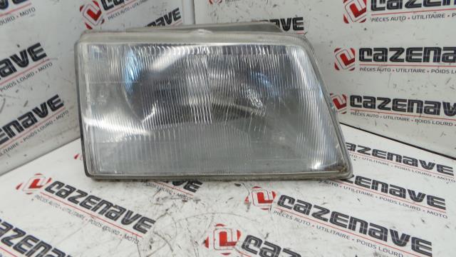

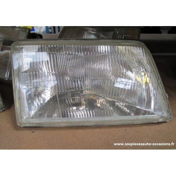

Pour les feux je pense que ce sont ceux avant que duduch recherche car il sont différent des phase 2.
Si tu montes la calandre et la jupe faudra absolument changer l'alternateur qui ne supportera pas la charge et va grillé.
Phare pour 205 phase 1
Phare pour 205 phase 2
La différence se trouve au niveau du réflecteur et la glace est striée differement entre le phare 1 et 2.

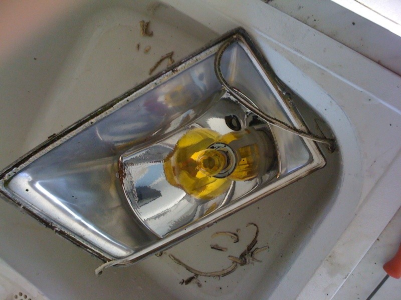

Le problème de mes feux ne vient pas de la vitre ( enfin pas complètement ) mais des réflecteurs qui sont fatigués
( taches noires ) ainsi que de la coque qui a ses points de fixations HS
Je vais tenter de réparer et si c'est possible je ferai rechromer
