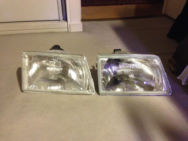

Thibault63 a écrit : Je crois que dans la casse pas loin d'ici dans une voiture y'a une paire aussi nickel, je sais pas si c'est phase 1 ou 2. Mais ça change quoi ? J'aurais cru qu'ils étaient compatibles...
Les optiques avant des phases 1 et 2 sont compatibles. :bien:
C'est juste du purisme . :wink:
Parabole 205 phase 2.
Re: Pepette ma 205 SR de juillet 85 *Philips Xtrem Vision*
Ah oki. Sur la sacré numéro j'ai des phares de phase 1 alors (c'est une phase 2) mais comme en plus j'ai des clignotants orange à l'avant j'en suis pas à ça prés (les cristals que j'avais sont HS et on m'en à donné alors j'ai pas dis non). Mais chut faut pas le dire que j'ai fait ça :lol:
Sur la Indiana j'avais une phase 1 et l'autre phase 2 et là j'ai les deux en phase 2 :cote: (je croyais que c'était des phase 1 à cause des feux de la sacré numéro).
Je confirme, ils sont parfaitement identiques :)
Le faisceau lumineux diffère cependant :wink: le "triangle" d'éclairage est beaucoup moins net avec les feux phase 1 :)
Au fait, merci pour la photo cher ami. J'espère simplement que tu n'auras pas démonté exprès un feu de ta GT ! :lol:

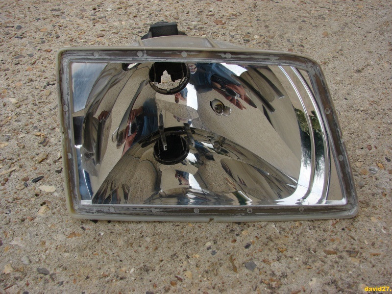

Non pas !
La photo provient de ce forum ,du topic de la belle Junior de David27, en fait :wink:
Exact, je n'avais pas vu le pseudo dans le coin inférieur droit de la photo ! :)

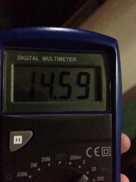

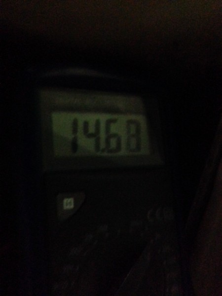

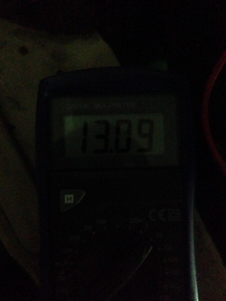

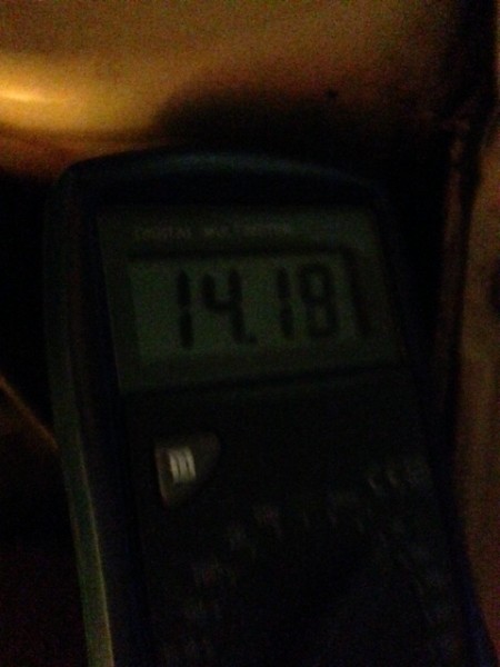

Bon, j'en ai ras le bol de ce *censuré* d'alternateur :evil:
V'la les valeurs qu'il donne le bestiau :x
Moteur coupé depuis la veille :
Moteur en marche, au ralenti :
Moteur en marche à 3000 tr :
au ralenti avec tous les équipements ( lunette arrière, plein phares, ventilation au maxi et warnings )
Des valeurs plus qu'honorables :)
Et pourtant :
Je me pose plus trop de question, tant qu'elle est correctement alimentée... :roll:

13,09V avec moteur arrêté depuis la veille, c'est beaucoup (en général, ça redescend à 12,80V maxi)
Ça doit réguler à 14V normalement (faut que je vérifie, mais ça doit pas être plus)
14,18V au ralenti avec tous les consommateurs, moi je dis y'a un truc qui cloche ! Je n'ai pas ça sur mon XY7 (je ferai le test demain)
> Attention, par expérience, des piles faibles sur un multimètre fait monter l'affichage, par exemple affichage = 14V alors qu'en réalité, il y a 13V ...
A vérifier pour être sûr des valeurs.

+1 avec Tournesol...
Ton régulateur doit un peu déconner :wink:

Tournesol a écrit :Salut !
Salut Tournesol :)
Je suis intéressé par tes valeurs pour comparer :)
Je me doute que le mien a un problème mais lequel... :gene:
Surtout que la batterie marque qu'elle n'est pas chargée :? ( voyant vert éteint )
Je vais vérifier du coté du ventilateur d'habitacle, si je monte rapidement la manette le voyant s'allume fortement puis diminue aussitôt :)

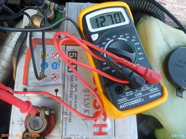

:+1: Entre 12 ,6 et 12 ,8 après arrêt sur une batterie en bon état et correctement chargée.
Ma GT n'ayant pas rouler durant 4 jours (du samedi soir au mercredi après-midi) la batterie affichait pourtant 12,7 volts juste avant le démarrage :
Tension batterie après 4 jours d'arrêt.
Messages : 4071
Re: Pepette ma 205 SR de juillet 85 *%$¤$*€ d'alternateur !
Que ton multimètre voient les valeurs un peu haut, c'est très probable, mais elles semblent bonnes (équilibrées) :bien: Ta batterie est en bonne santé et ton alternateur aussi: il semble qu'il régule et charge la batterie correctement.

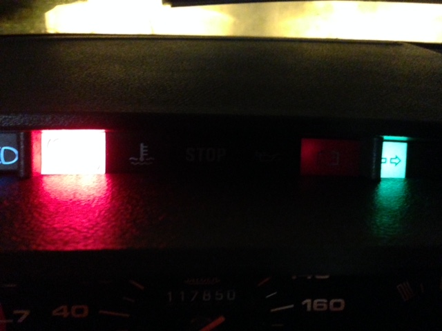

Le fil d'excitation et/ou sa cosse n'offrent plus une bonne continuité et c'est pour cela que ton voyant s'allume et que ton alternateur ne débite pas au ralenti avant que tu ne lui aies fait prendre des tours (tu en as parlé plus haut). Ce, malgré un comportement de charge apparemment correct :)
En pratique, à la mise du contact, le voyant du tableau de bord s'allume. Il est relié au régulateur de l'alternateur. Le courant qui traverse ce circuit (et l'ampoule) passe dans le régulateur (excitation) et le sort de sa veille. Alternateur amorcé -> L'ampoule s'éteint.
Une ampoule grillée ou un circuit d'excitation ouvert ne mettront pas en route électriquement l'alternateur. Cependant, à un certain régime, l'alternateur s'auto-amorce (6000trs alternateur =~ 2000trs moteur): le rotor créé un champ magnétique suffisant pour exciter le régulateur et permettre la charge. Le voyant devrait donc s'éteindre.
Mais... Si le circuit est ouvert (cosse d'excitation mal/non reliée ou fil coupé), le voyant ne s'éteindra pas pour autant, car il ne "sent" pas que le régulateur est excité.
Ça me semble être ton cas.

Bon, j'ai tripoté ce fil de part et d'autre, le voyant est un peu moins présent, mais c'est pas extraordinaire :0
Je n'ai d'ailleurs relevé aucune trace d'oxydation, d'un coté comme de l'autre :0
Le mystère continue donc, il va falloir que je cherche du coté de la ventilation habitacle :)
