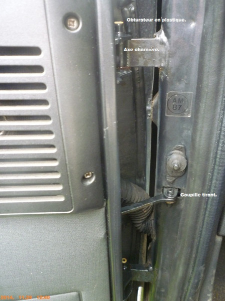

C'est quoi axe charnière ?

dami a écrit :C'est quoi axe charnière ?
L'axe de charnière c'est parce que j'ai le haut de la porte conducteur qui vient frotter le haut de la porte ArG :gene:
C'est la goupille qui se trouve dans la charnière :)

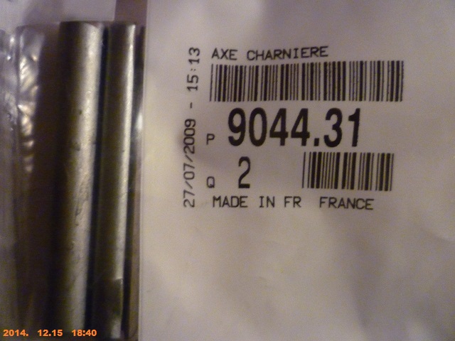

J'ai aussi acheté très récemment, en concession ,ces axes ainsi que les tirants et goupilles de tirants :
Axes charnière de porte : réf 9044.31,vendu à l'unité au prix de 3,86 euros HT

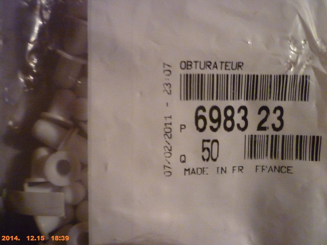

J'ai commandé également les obturateurs en plastique allant sur ces axes.
ça coûte une misère ,6 centimes l'unité ,mais vendu par kit de 50 pièces. :shock:
Au départ j'en avais juste commandé 8 et comme le magasinier m'a fait plusieurs fois des remises , sans que je le lui en fasse la demande :bien: ,j'ai donc pris le set complet afin que cela ne lui reste pas sur les bras. :wink:
Je pourrais donc te dépanner si tu devais les remplacer également .
