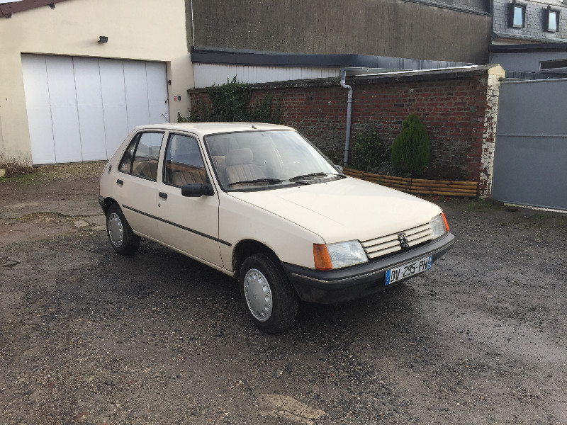

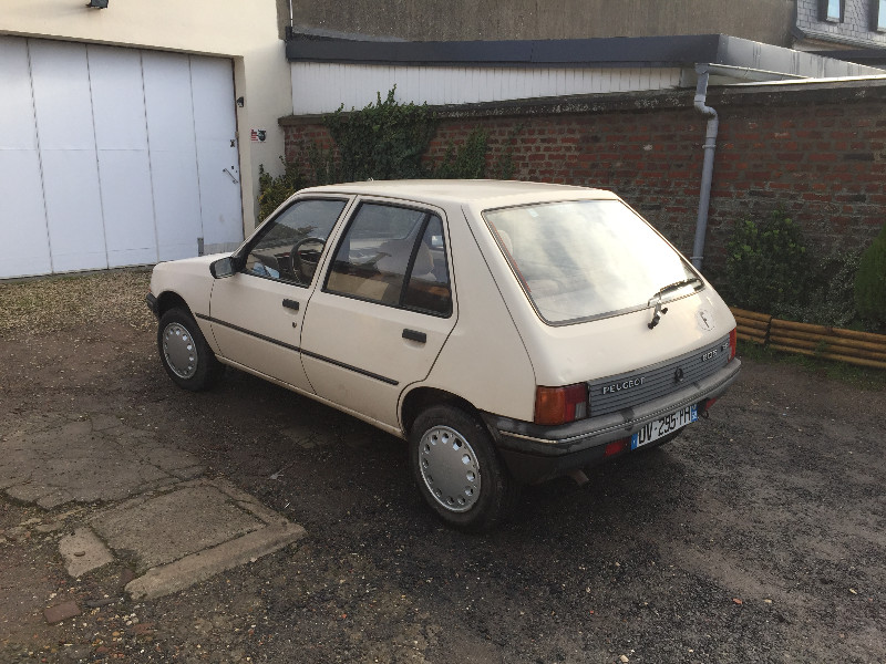

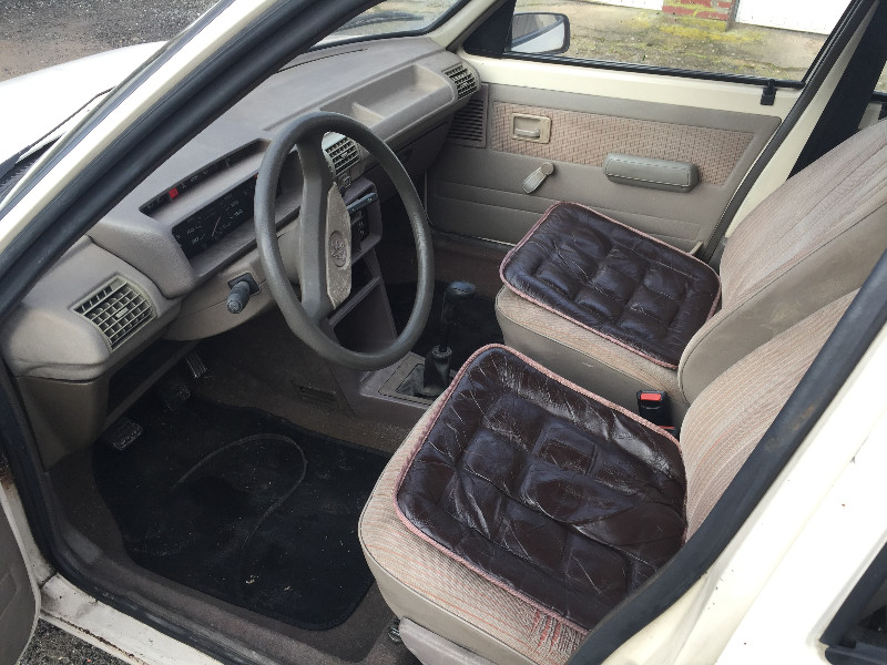

L'occasion est venue pour moi de vous présenter une nouvelle 205. Il s'agit d'une SR de 1986 de 143 000 kilomètres.
Les images vous laisseront découvrir que la voiture a déjà bien vécu en plus des goûts singuliers de son ancien propriétaire.
Après quelques coups de tournevis, la voici en configuration (presque) d'origine !
Depuis son acquisition au début du mois décembre, les travaux de nettoyage de l'intérieur ont bien avancé. Il faut maintenant s'attaquer à la carrosserie. Pour ce qui est de la mécanique, tout fonctionne. Il faudra sûrement faire les vidanges, un bon nettoyage ainsi que quelques réglages !

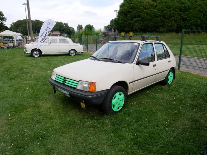

Le vert, ça pique les yeux!!

Tu as déjà bien progressé dans la remise en état d' origine, mais la voiture est encore en "Phase 1,5" :lol:
Pour avoir une 205 SR Phase 1, il faudra encore changer:
- Le commodo de clignotant (qui est de Phase 2, à partie de Juillet 87)
- Les rétroviseurs extérieurs (ceux-ci sont de Phase 2)
- Les enjoliveurs de roues (ceux-ci sont de Phase 2, à revendre): Les 205 SR de 86 n' avaient pas d' enjoliveurs, mais des jantes en tôle identiques aux GT
- Le pommeau de levier de vitesses
Tu as de la chance d' avoir une sellerie en bon état; l' idéal serait de louer une shampouineuse industrielle au printemps, et de traiter les sièges et la moquette.
Pour le reste: Le hayon est le bon , les pare-chocs ont bien le liseré chromé, et les feux et clignotants sont bons.

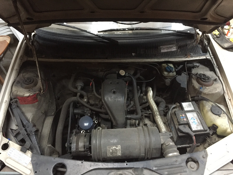

En 86, le moteur est bien celui issu des 104 (à chaîne de distribution).

HUBERIV a écrit :c'est pour la retrouver facilement !
Effectivement à la tombée de la nuit, ce vert fluo est bien visible et si l'on te croise, on est certain que c'est toi.

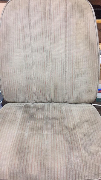

Les travaux ont bien avancé sur la 205 : l'intérieur démonté est entièrement nettoyé, le siège passager, la moquette et la banquette sont nettoyés, désodorisés, détachés tout comme les intérieurs de portes etc.

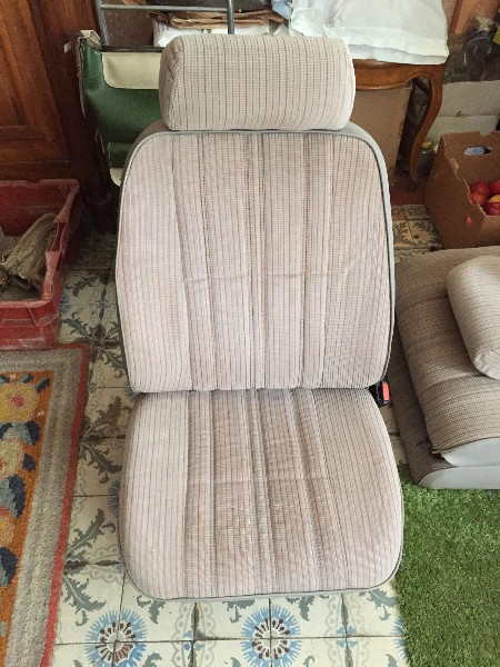

Un petit avant-après sur le siège passager :
A tout hasard, quelqu'un aurait-il un siège avant de cette couleur et en bon état ? L'actuel siège conducteur est totalement irrécupérable !

Voici une photo du moteur dont le nettoyage ne va tarder !
