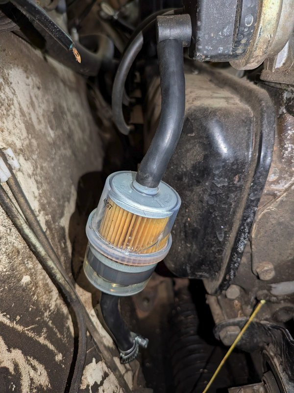

Aujourd'hui changement des deux joints spi de sortie de boite et changement du cardan droit.
Changement de la durite de frein AVG et ARD (finalement non on n'a pas réussi à desserrer le raccord).
Vidange et changement des filtres.
Un peu de soudure plastique pour réparer quelques pièces abimées.
Ajout d'un filtre à essence.

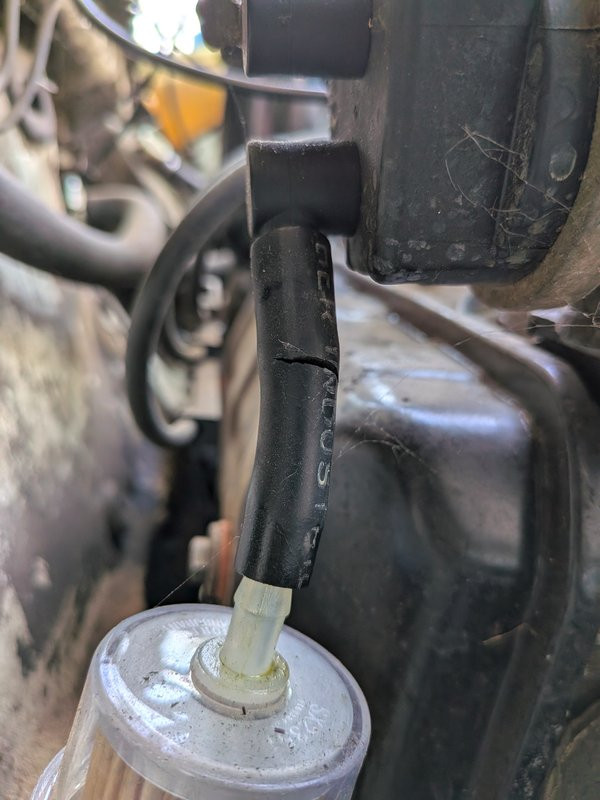

Mamie a failli s’enflammer ! :)
Durite d'essence fendue ...
Heureusement le petit garage du coin était encore ouvert et nous a gentiment donné un bout de durite.
Réparation faites immédiatement:

La chance avec toi :bien:
Ce n'est plus la même qualité qu'avant. :roll:
L'une des miennes après 2 ans sous le capot moteur. :shock:
Il faut les contrôler régulièrement et ne pas hésiter à les remplacer préventivement, surtout sur les moteurs couchés d'origine 104.

J'ai changé mes durites d'essence par des tressées métal, dispo sur le site "CIPERE" (pour CItroën PEugeot REnault, spécialiste pour les marque française, un site... Allemand... )
J'espère que leur durée de vie sera meilleure!
