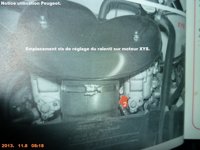

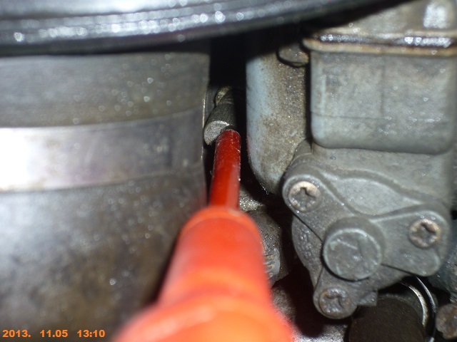

Sur les 2 carburateurs simple-corps Solex 35 BISA 8 et Weber 35 ISBH du moteur XY8 ,c'est cette vis là qui sert au réglage du ralenti :
Vis de réglage du ralenti des carburateurs sur moteur XY8.
Il faut tourner dans le sens des aiguilles d'une montre pour l'augmenter et inversement pour le diminuer,on peut le faire seul moteur tournant.

la vis de ralenti je l'ai trouvé CEV, mais Weber et Solex c'est pas la même conception (merci les fiches pratiques :))
je voulais surtout savoir comment réglé la richesse, mais Romain va me filer un coup de main. Merci pour ta réponse clair :)
