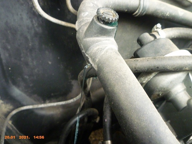

Aujourd'hui, on a quand même pris le temps de nettoyer le vase d'expansion et de purger le circuit de refroidissement.
Pour rappel, il était dans cet état, suite aux projections d'huile moteur, causées par le spy de vilebrequin :
Une fois nettoyé, on le place le plus haut possible, puis on ouvre la vis de purge et on commence le remplissage jusqu'au niveau maxi.
Dès qu'elle laisse s'écouler un jet continu sans air, on ferme la vis de purge et on continu le remplissage du vase jusqu'à 3 ou 4 cm au dessus du niveau maxi.
Ensuite on peut démarrer le moteur et on le laisse tourner jusqu'au déclenchement du motoventilateur en donnant des coups d'accélérateur pour faciliter le dégazage.
Accélération pour faciliter le dégazage.
Phase de dégazage.
On laisse encore le moteur tourner au ralenti, 5 bonnes minutes après le déclenchement du motoventilateur.
Enfin, on le stoppe, on ferme le vase d'expansion, on le décroche et on le remet à sa place.
