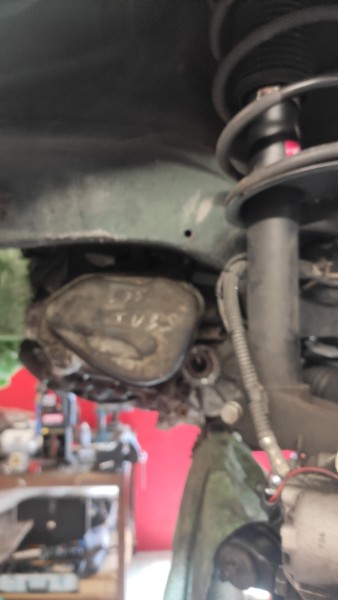

Alors je me suis enfin attaqué au travaux :gene:
J'ai changé cette fameuse butée d’embrayage et le guide également.
Remonté le tout et c'était pareil :snif:
J'ai donc pris la décision de remplacer le kit complet.

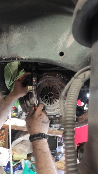

Auparavant j'avais pris il y a 27000 km, un kit LUK, pour mes autres 205 je n'avais pas eu de sousis.
Ne trouvant pas de LUK dispo rapidement, je suis passé en SACHS.

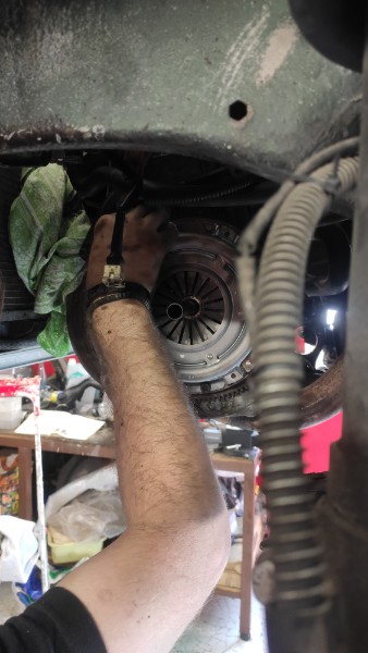

==> Image
==> Image
Je remonte le tout et j'essaye de nouveau...
C'est toujours le même problème de grincement au ralentie :shock:
Je démonte une troisième fois...

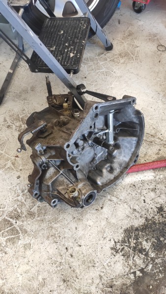

Et je fais tourner l'arbre primaire à la main et je me rend compte que c'est lui qui fait du bruit :gene:
Je vais donc dans mon stock de pièce récupérer une boite de secours.

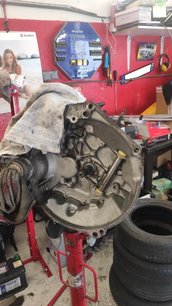

Je remonte le tout :
==> Image
Je tente à nouveau...
Ouf cette fois c'est bon !
