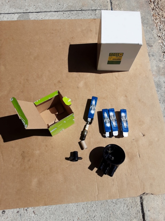

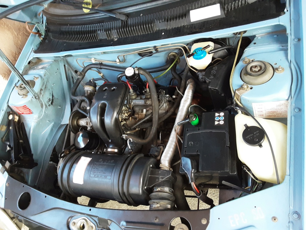

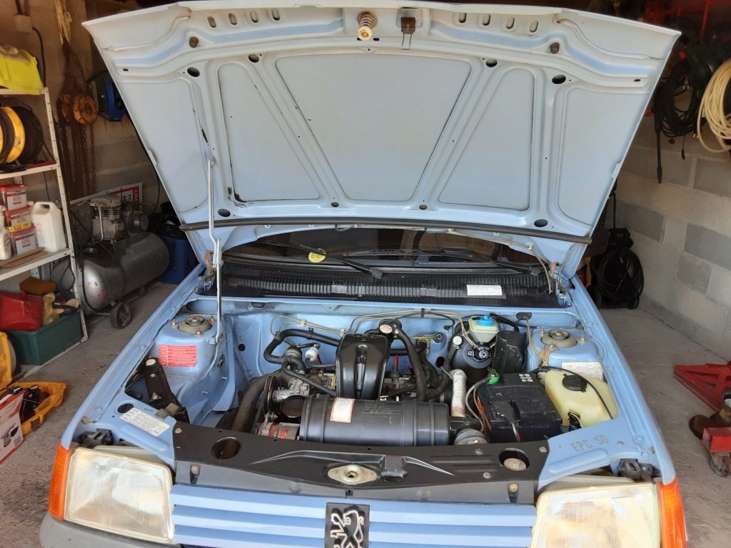

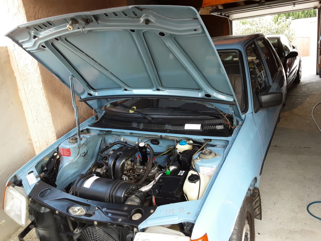

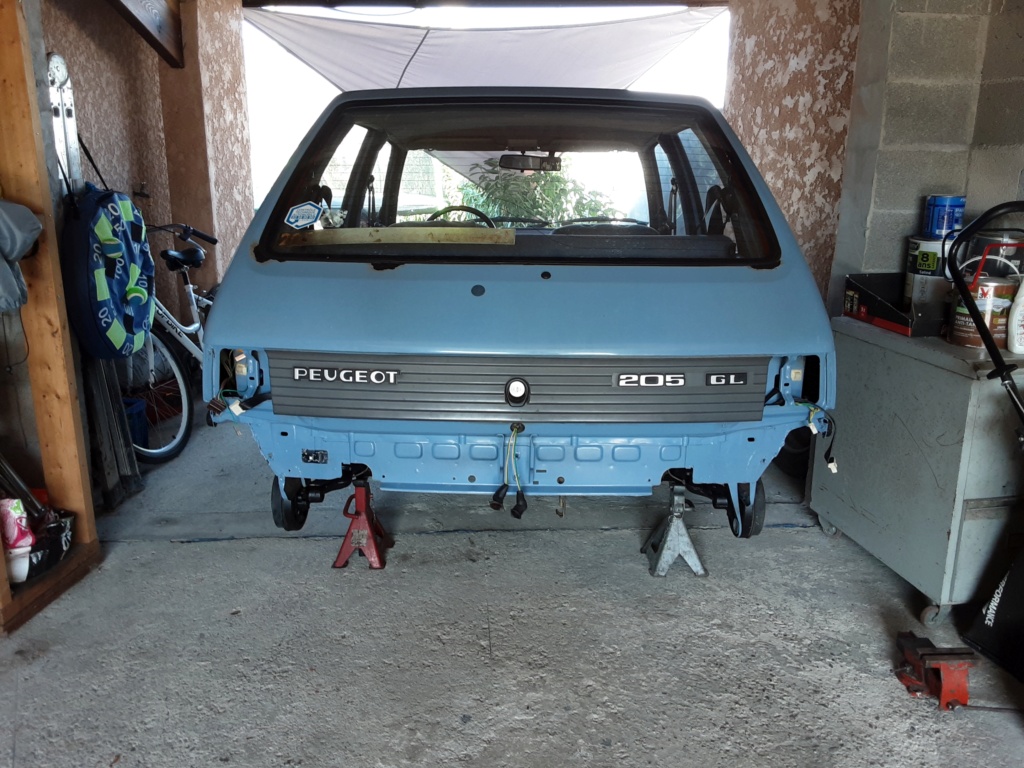

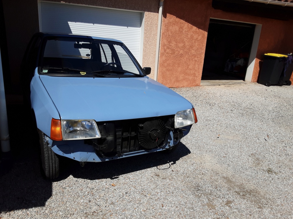

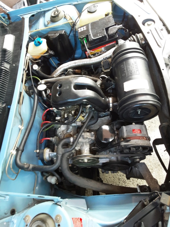

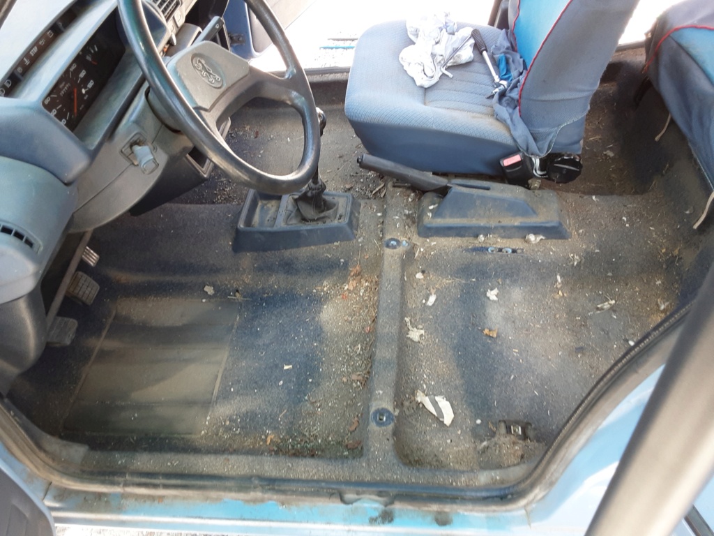

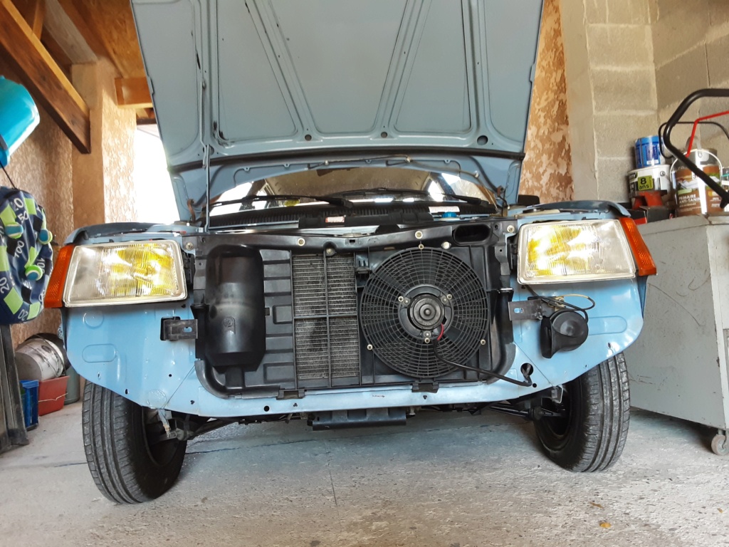

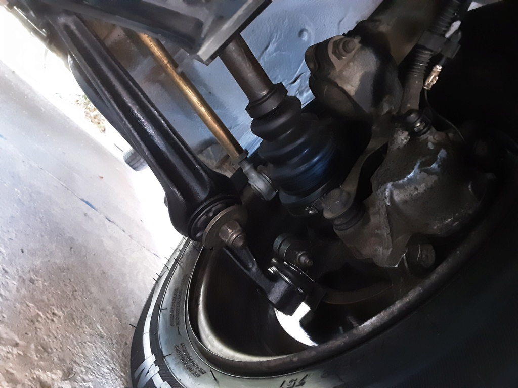

Alors, je remets à jour les avancées sur la remise en route de cette GL. Ainsi, après un nettoyage du compartiment moteur, passages de roues, face avant et dessous du moteur (pour mieux voir les pièces usées ou abîmées ou une éventuelle fuite), j’ai attaqué la révision et réparation à savoir le remplacement:
- des bougies, tête et doigt d’allumeur,
- du filtre à huile, essence, air,
- de l’huile 15w40 minérale boite/moteur

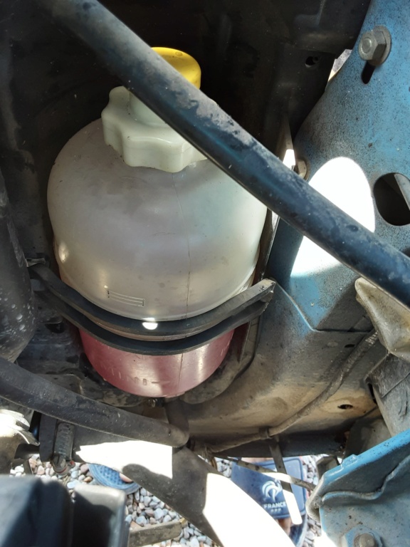

- du liquide de refroidissement avec nettoyage du réservoir, rinçage du circuit et purge,

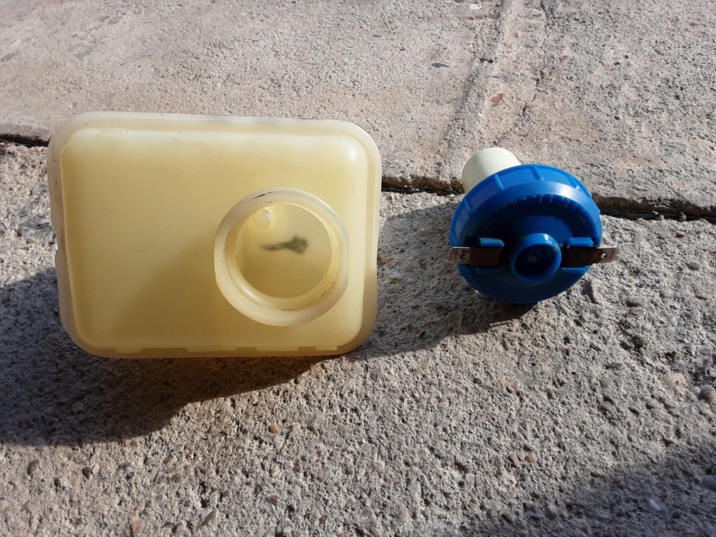

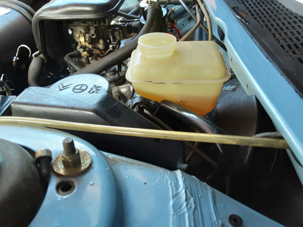

- du liquide de frein avec nettoyage du bocal ( la purge interviendra plus tard car j’ai constaté que je dois commander et remplacer tout les flexibles de frein donc avec ceux à l’arrière)
- Joint spy sortie de boite et soufflet de cardan gauche,
- durite de carburant,
- rotules de suspension, de directon et silent bloc de barre stabilisatrice ( le parallélisme viendra quand elle sera prête).
A noté que je garderai la révision du carburateur pour plus tard car pour l’instant le moteur démarre facilement, tourne rond et prend bien le tour. (il mériterait un bon nettoyage et remplacement des joints et nécessaires).
Je crois que je suis bon de ce côté (mécanique car je suis toujours à la recherche d’un parechoc avant, autrement je vais le réparer en même temps que l’avant de l’aile gauche).
Et la prochaine étape sera l’arrière suivant le même procédé.
Quelques photos pour illustrer ce long récit.

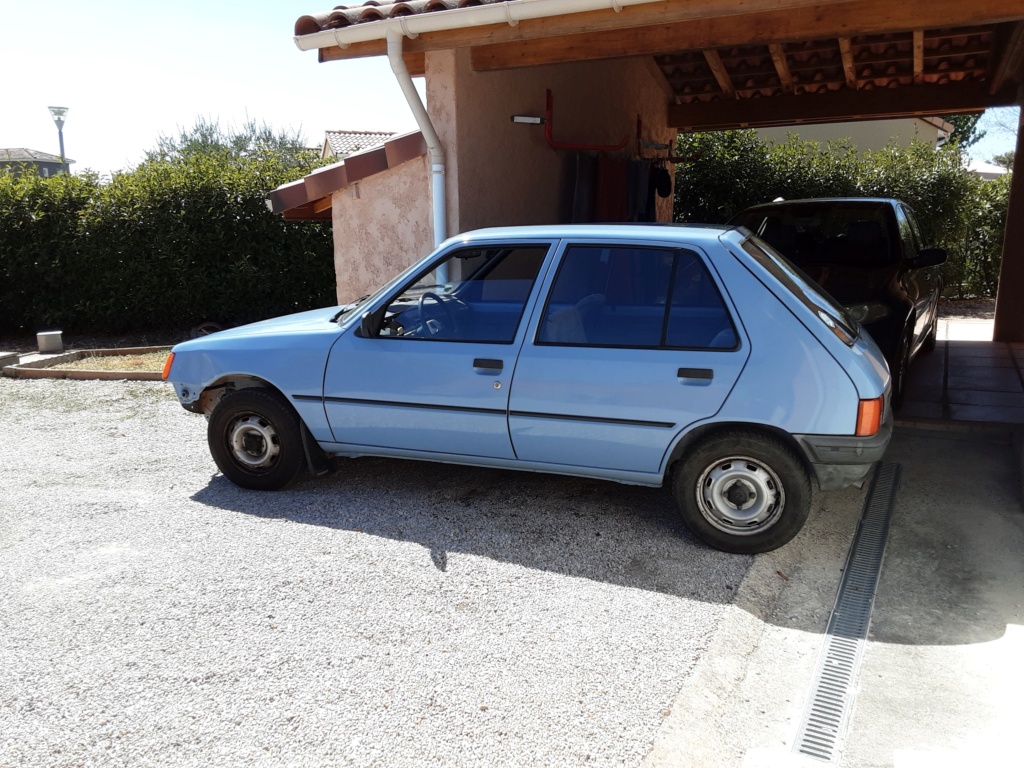

Pas un pet de rouille vu d'ici!
Tu es tombé sur une perle!

Pas de rouille pas de fuites d’huile…incroyable pour une série 1 !!

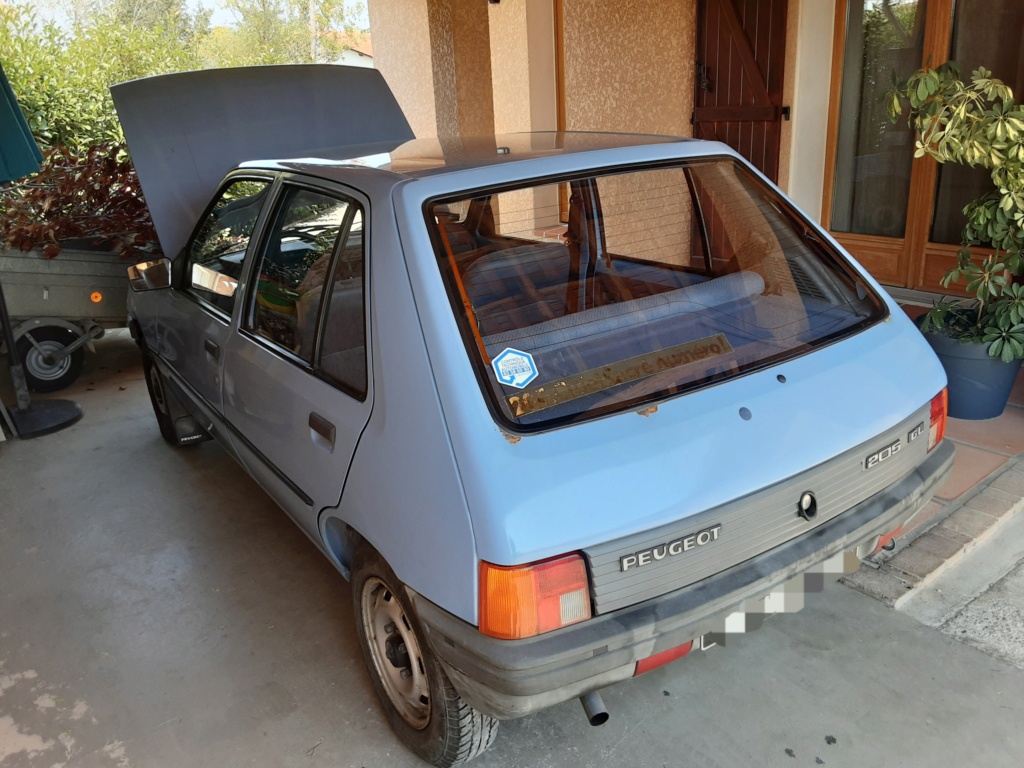

Un carrossier arriverait à rattraper le coup sur le capot sans repeindre ?

Magnifique exemplaire! Et si peu kilométré, ç'aurait été dommage de la laisser partir!

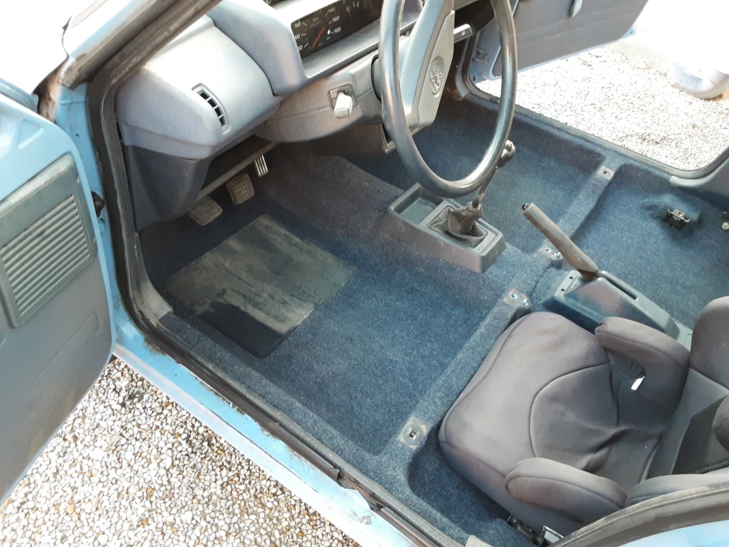

Beau boulot déjà pour le nettoyage de l'intérieur, elle en avait grandement besoin.

@Aeryn merci pour le rattrapage. Ce qui m’aurait vraiment fait mal au cœur si elle allait partir à la casse faute de personne intéressée ou quelqu'un l’aurait pris mais ne va pas la remettre en route comme il faut et tout trafiquer ou réparer à la va vite.

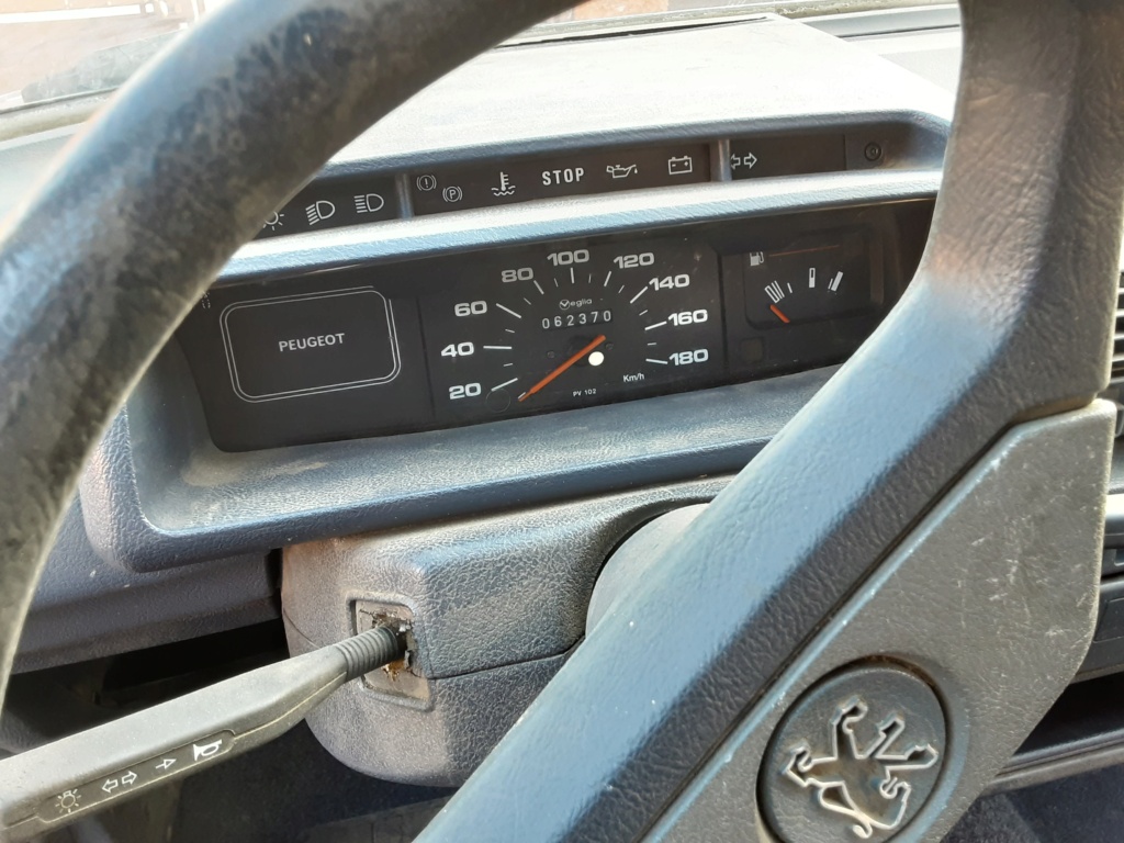

Sinon, effectivement je ne m’attendais pas à voir un moteur/boîte de 205 sec à ce point. (sans fuite surtoutvu la configuration de ce moteur couché). Le seul hic qui fait le salir je trouve lors du changement de filtre huile c’est sa position à l’envers au dessus du moteur. Du coup quand on le dévisse on en met partout. Car même à ce kilométrage, ils ont 37 les joints. A suivre donc quand elle prendra la route régulièrement.
Niveau rouille, j’ai tout fouillé et j’en ai trouvé 2 de surface à 2 endroits:
- sur les jantes donc à refaire ponçage et peinture,
- et sur le hayon sous le joint. Poncer et traiter au frameto pour l’instant.
Par ailleurs, je ne m’inquiète pas trop concernant le pot sur le capot, un bon debosseleur pourra le redresser facilement (à voir). Ce qui demandera un peu plus de travail ce sera l’avant de l’aile gauche. Et je ne souhaite pas la changer mais uniquement la réparer. (Des avis à ce sujet?)

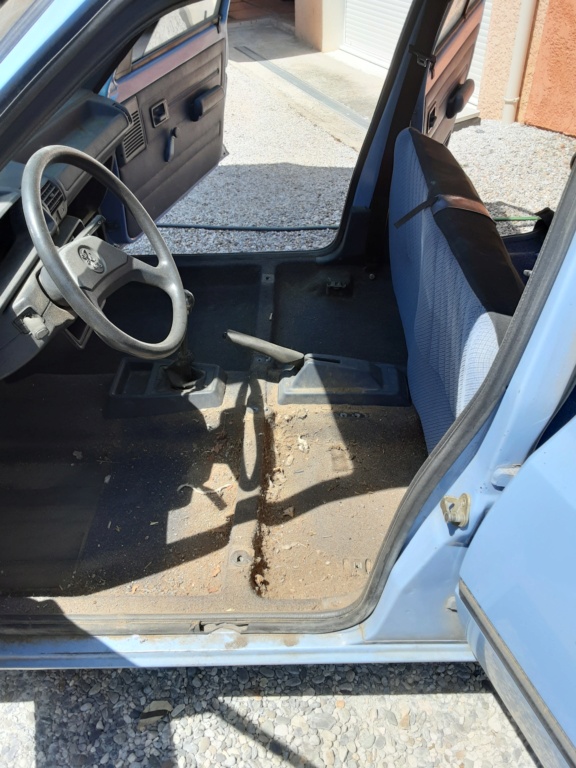

Merci encore à toute la communauté et à ce forum riche et actif pour ces astuces pratiques concernant l’entretien de nos véhicules.
Cependant, oui à moyen terme, il faudra effectivement un demontage de la lunette arrière pour bien traiter en profondeur ces départs de rouille.
@Ayren effectivement j’ai bien noté que la norme selon la notice est le 10w40.
Cependant, j’ai suivi ce qu’ils ont noté sur l’étiquette (apposée sur le filtre à air) du dernier entretien réalisé car malgré les années je trouve que ce moteur/boîte est en pleine forme (aucun bruit anormal ou suspect et que les vitesses passe aisément).

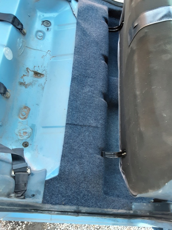

Pour le demontage des sièges, j’avais aucune difficulté particulière en faite juste le temps de desserer les 5 vis (2 devants et 3 derrières) avec le peu de passe pour passer la clé et les doigts. Pour ce faire, il faut reculer au max pour desserer celles de devant et l’inverse pour celles de derrières.
J’ai eu quelques appréhension avant cette opération et j’ai compris ce qui pourrait la rendre compliquée c’est que la tête de vis qui traverse le planché prend des saletés et est exposée aux intempéries d’où le risque de rouille voir destruction des pas de vis.
En effet, sur la mienne elles étaient impeccablement propre comme la majorité de la visserie même en dessous la voiture, d’ou la facilité de demontage je crois.
Quelques photos lors de cette opération, soyez indulgent car il y avait encore énormément de poussière partout.
