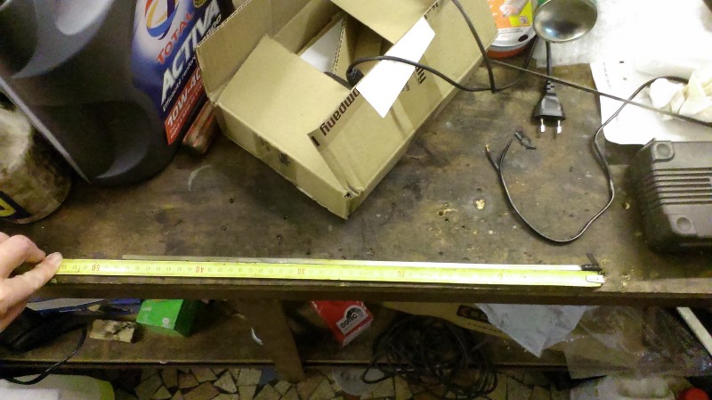

Je cherche une jauge à huile pour ma 205 cabriolet Rolland Garros. Moteur 1.4 injection (modèle export). MEC 01/07/1992.
En pièce jointe : la plaquette d'identification du moteur et les dimensions de ce qu'il reste de la jauge qui était en place (mais je n'ai aucune garantie que c'est la jauge d'origine).
Je suppose que la bonne référence est 1174.49. Est ce que quelqu'un peut me confirmer svp ?

Messages : 1993
Re: Longeur de ma jauge a huile (la tige métalique)
c'est une 1174 44 et non une 1174 49, regarde sur cette vue éclatée : https://205.yo.fr/FR/205N/1/11A10D.HTM
pointage 4
1172 92, remplacé par 1174 49 : tous TU3M, et TU3MC jusqu'à châssis n°2408785
1174 44 : TU3MC depuis châssis n°2408786
ton moteur est un KDY, TU3M (et non KDX TU3MC), donc ta jauge est une 1174 44, qui fait 490mm (et non 518mm)
La jauge n'est plus dispo chez Peugeot directement, elle valait 15,42€ TTC quand elle était disponible pour la dernière fois.
tu la trouvera en neuf assez facilement sur internet en cherchant avec la référence :bien:

Merci mais du coup, si c'est un TU3M tout court, Il n'est associé qu'à la jauge 1174 49 d'après l'éclaté.
La jauge 1174 44 serait montée que sur certain TU1M et certain TU3MC.
Le VIN complet est VF320DK2224926655 si ça peut aider.

Messages : 1993
euh... oui, bien vu, je me suis plantée dans ce que je t'ai dit...
donc la jauge qui corresponds à ton moteur est bien une 1174 49, qui mesure 518mm
