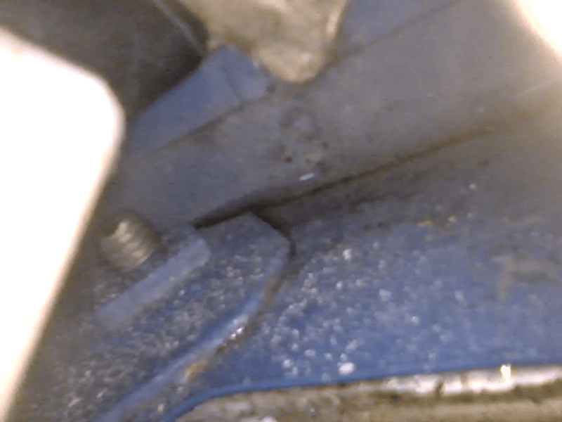

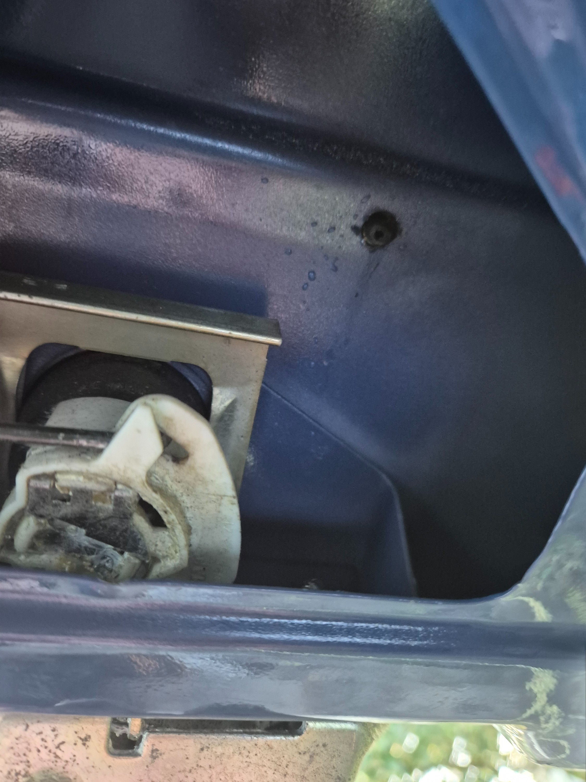

J'ai eu le droit à la traditionnelle fuite du hayon qui vient imbiber coffre et siège . Comme la voiture était bâchée auparavant ça ne se produisait pas, mais je vous laisse constater l'ampleur de la fuite :
Vidéo prise dans le hayon en arrosant :

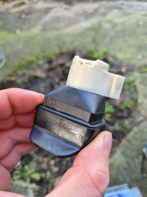

La fuite provient du téton de rappe qui n'a ni son joint ni son circlip ainsi que de la serrure qui n'a pas son joint non plus ...

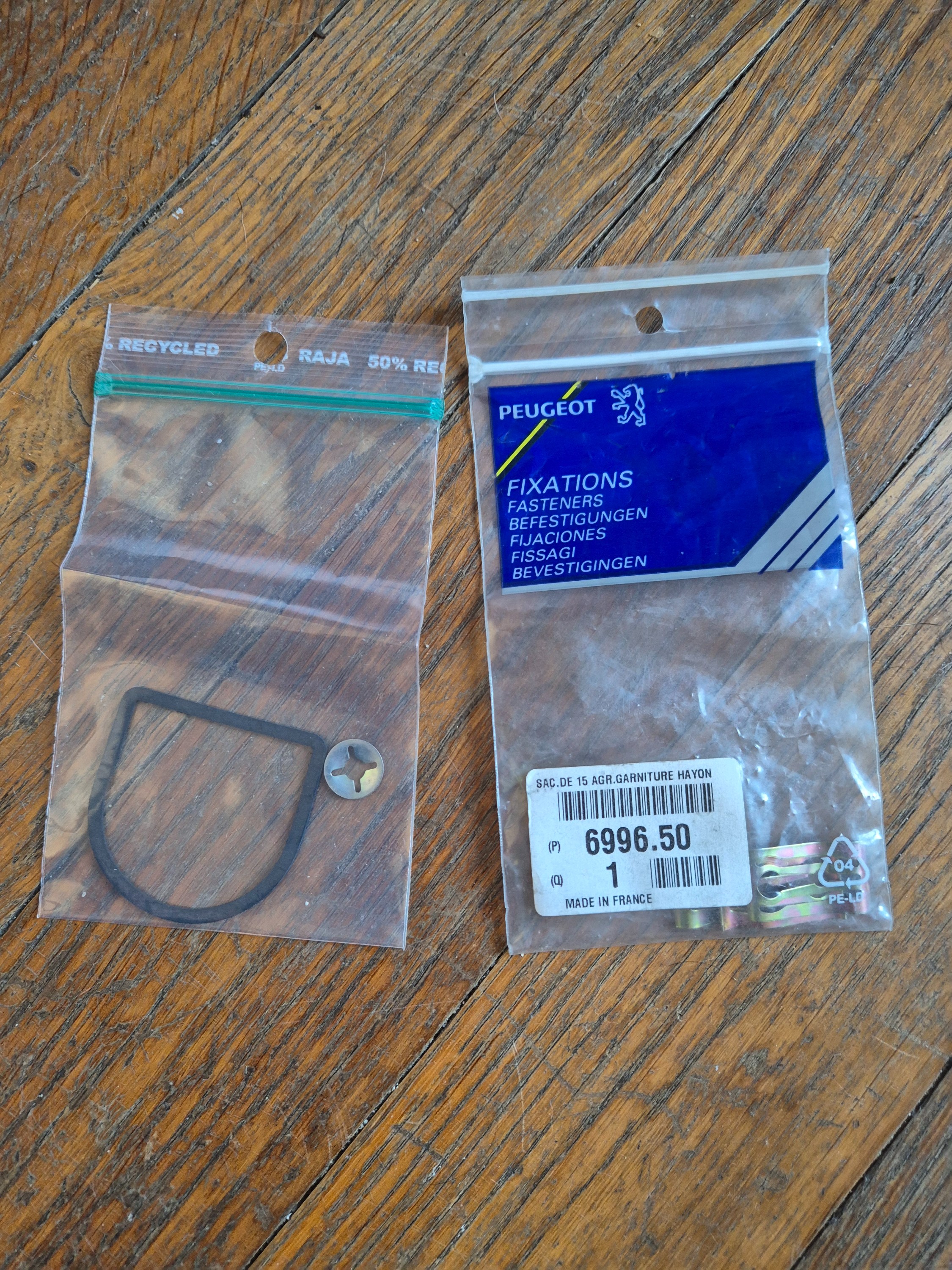

Heureusement que tout est dispo chez serie04 et livré en 3 jours pendant les fêtes , ce qui a évité de bousiller le dessous de la banquette arrière.

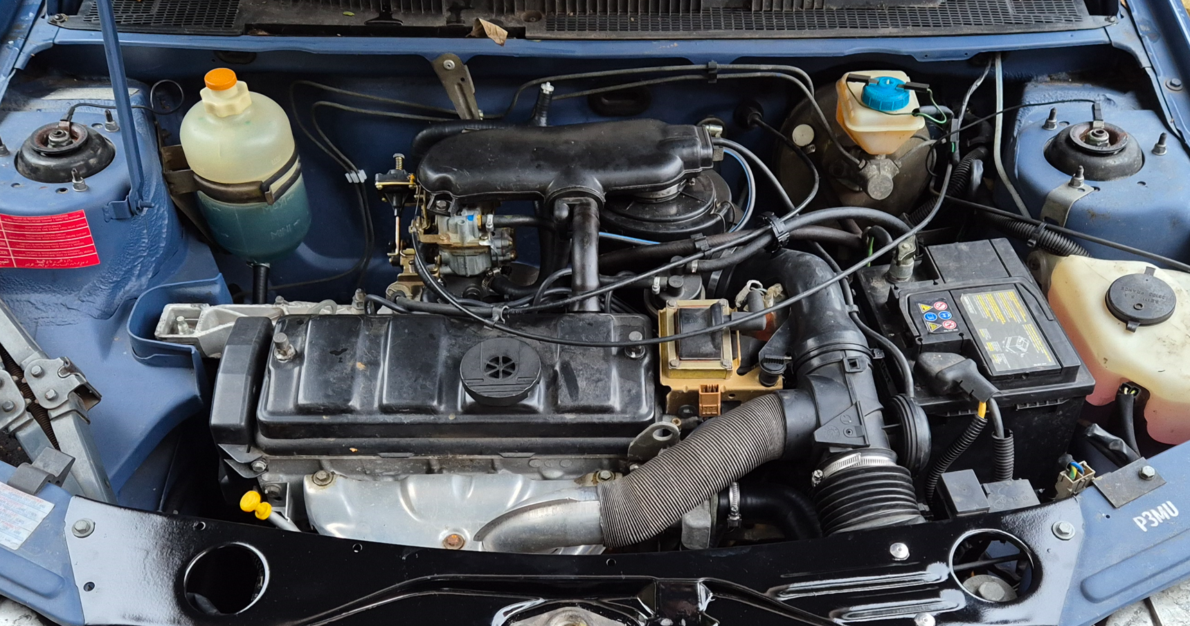

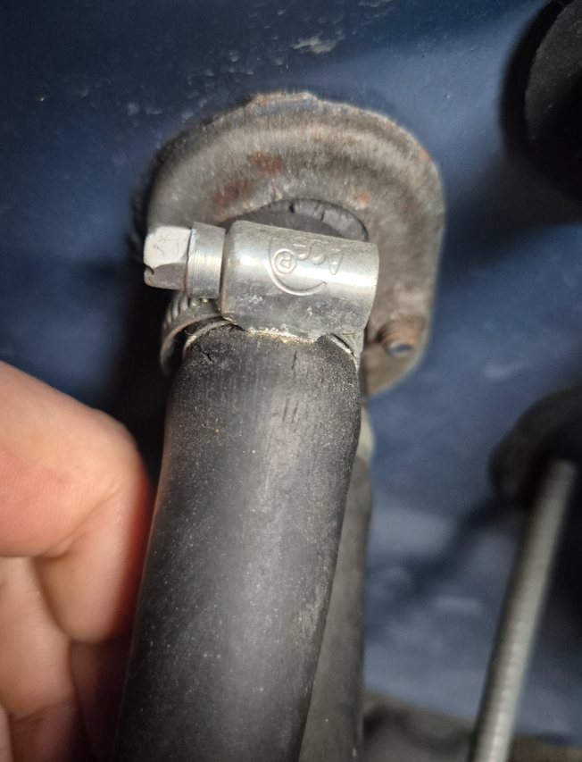

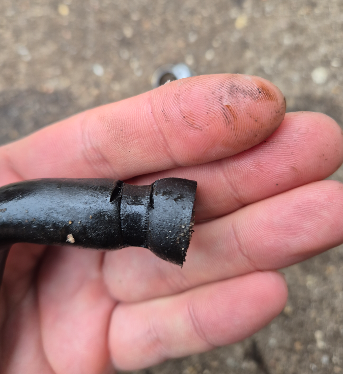

Une panne qui allait arriver et que j'avais vu depuis la récupération, les durites d'eau faisaient toutes la gueule :
Petit aperçu des fentes , gonflements et coupures sur les durites. Autant dire que c'était le coup à se retrouver sur le bord de la route.
J'ai tout passé en durite silicone de chez Flexeo, c'est propre et conforme aux dimensions d'origine :
Au passage j'ai enfin un LDR propre car toutes les durites d'origines étaient encore remplies du mélange de rouille, je suis à la 60ème purge de LDR depuis l'achat et j'avais toujours ça dans le vase après quelques km :

Sur les photos des pièces que tu as achetées, d'après ce que tu as décrit, il manque les joints des tétons de râpe ?
Comment as-tu procédé concernant ces joints ?

Pour les joints de téton j'ai pris un joint torique et ça marche je Hub

Pour le joint de serrure c'est très simple il s'enfile sur la serrure même :
Il se plaque sur la tôle extérieur du hayon, sur les modèles avec rappe de coffre il faut bien la positionner pour pas qu'il ne soit pincer ou ajuster le trou si besoin.
Pour la partie téton comme dit Hub soit prendre un joint torique et le plaquer avec le circlip, ou alors utiliser une colle adaptée ( celle là est parfaite pour ce genre de chose https://www.bostik.com/france/fr/market ... re-marine/).
C'est plaqué, et si besoin de démonter cette colle s'enlève très facilement à la main. Je l'utilise beaucoup quand le joint est chiant à refaire et n'existe plus et elle tient longtemps tout en restant souple si jamais la pièce a besoin d'être un peu mobile.

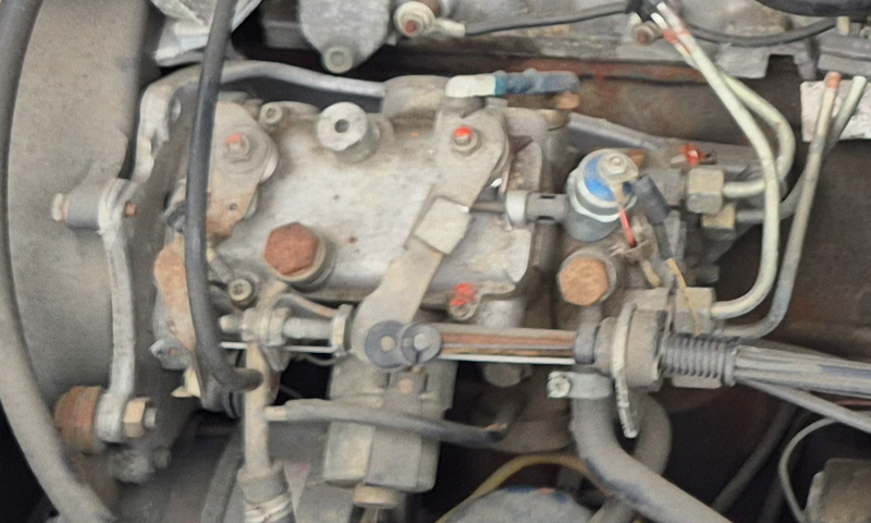

Celle racheté après X visites de 205 pourries à l'autre bout de la France n'est malheureusement pas une phase 1 comme je le pensais mais une Sacré numéro de 1994 et je vous laisse trouver la motorisation :

De la belle réparation. Il est comme neuf ce compartiment moteur

Une diesel ! Mets nous une photo de la belle
