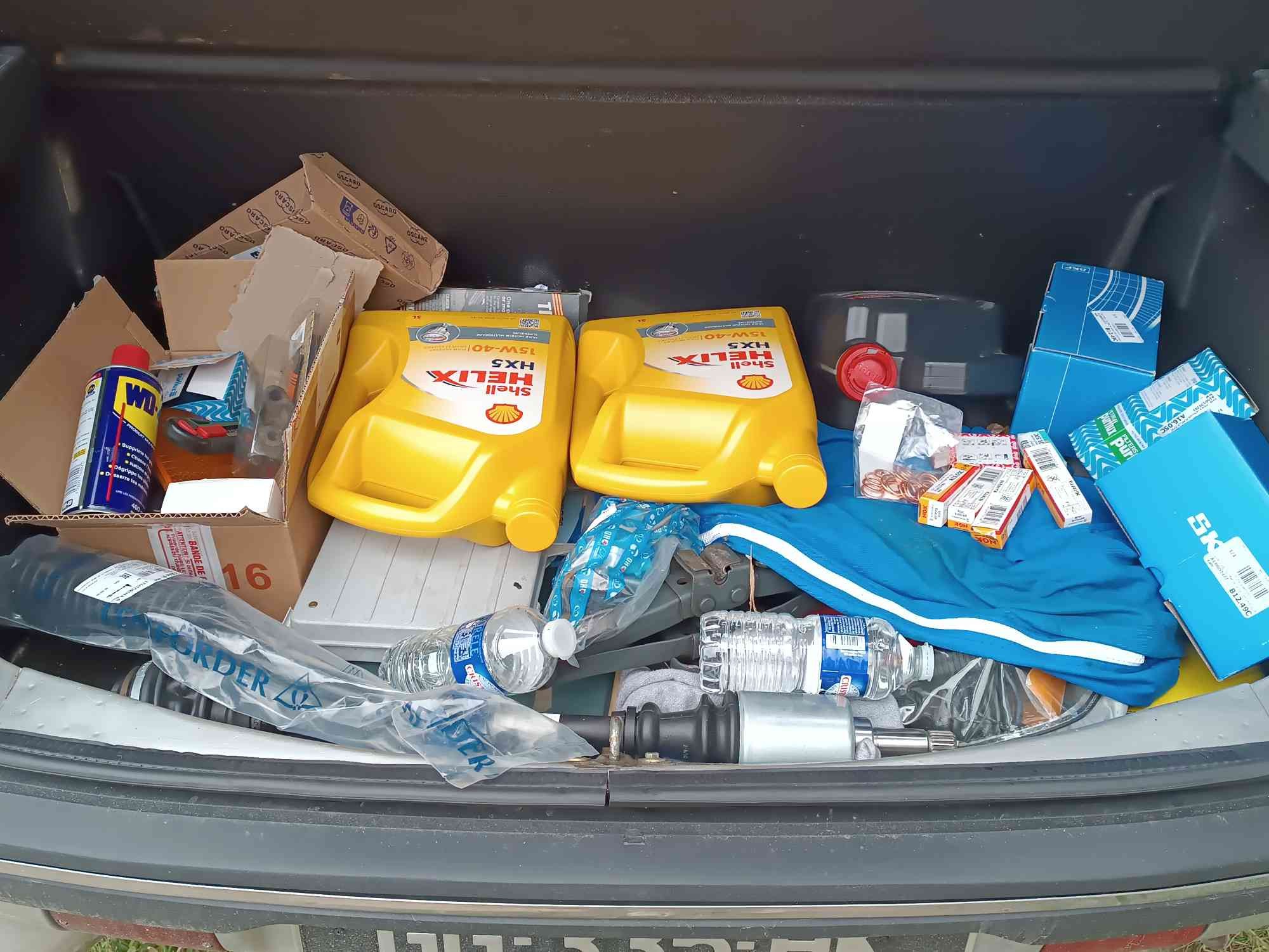

Mais à côté de ça un cardan a commencé à claquer fort, en constant. Donc arrêt de la voiture dans son box pour éviter tout risque, c'était il y a deux semaines. Ce dimanche 09 Février, gros chantier prévu sur le train avant.
Je vais :
- vidanger (moteur X oblige, je vais passer de 10w40 semi-synth. à 15w40 minérale tant qu'à faire)
- changer la barre stab (elle avait tordu à cause de l'accident)
- changer paliers et silentbloc de barre stab
- changer biellette/rotule/soufflet de direction côté conducteur (qui a énormément de jeu) (coté passager elle est déjà neuve)
- changer cardan coté passager (celui qui claque)
- changer les soufflets du cardan coté conducteur
- changer les joints spi de transmission
- changer le bras de suspension coté conducteur (passager déjà neuf car l'ancien avait tordu comme la barre stab)
Et dans la ou les semaines à suivre :
- changement des durites de reniflard
- changement des bougies
- changement durites d'essence + filtre à essence
- tenter d'installer des enceintes à l'arrière (dans les logements prévus à cet effet évidement, pas de massacre de la plage arrière)
- sans oublier repeindre les jantes de la bonne couleur et avec le bon vernis (j'opte pour du RAL9006 et du vernis satiné pour avoir un résultat le plus proche possible de l'origine)
(matériel pour les chantiers à venir, je bascule la banquette et ma 205 devient une XA-S :lol: )
(barre stab offerte par un ami, au bon diamètre pour une XS soit 23mm, repeinte vite fait histoire de)
Hâte de vous donner des nouvelles
Bonne fin de semaine :bien:

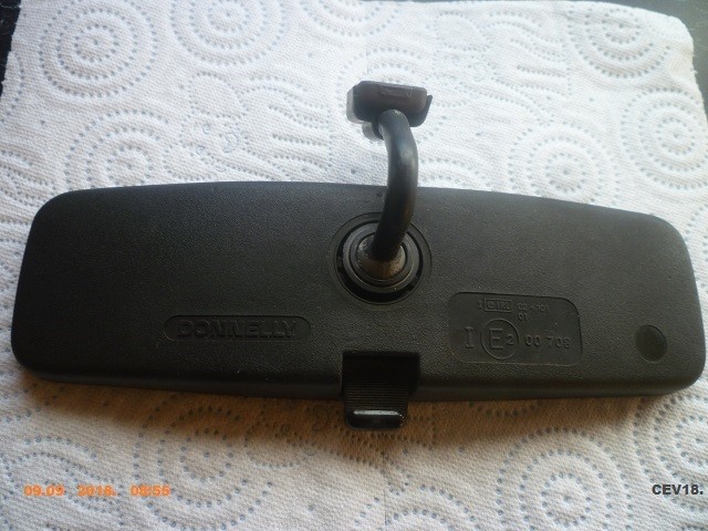

C'est pareil sur la mienne d'Août 1986. :wink:
Pare soleil bicolore avec miroir de courtoisie rectangulaire et rétroviseur intérieur panoramique Donnelly.
Sur les millésimes précédents, c'était un Cipa de cette forme là :
Je le trouve plus classe que le panoramique d'origine. :wink:
