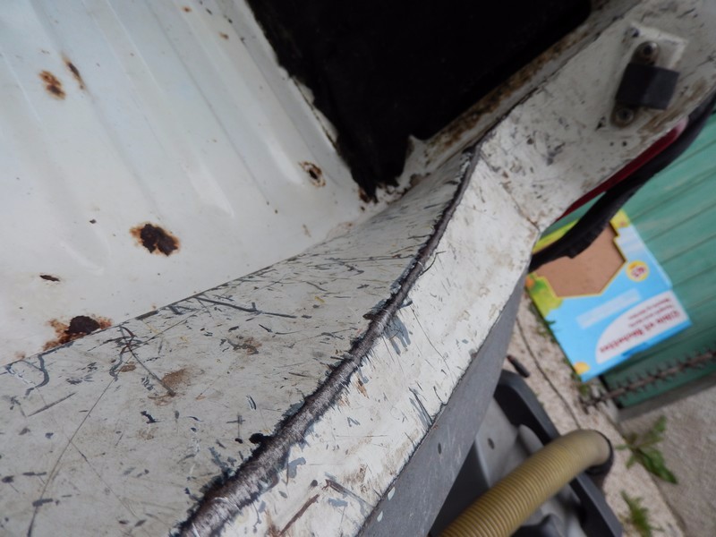

Meme la tole sous le joint est toute tordu
Allé c'est partie on gratte... et de la rouille
J'vous passe les détail (remplissage de 2 sac de sel de 25 kg...)
Tout beau tout propre, je constate les dégats... (signalé au CT au passage... ;) )
