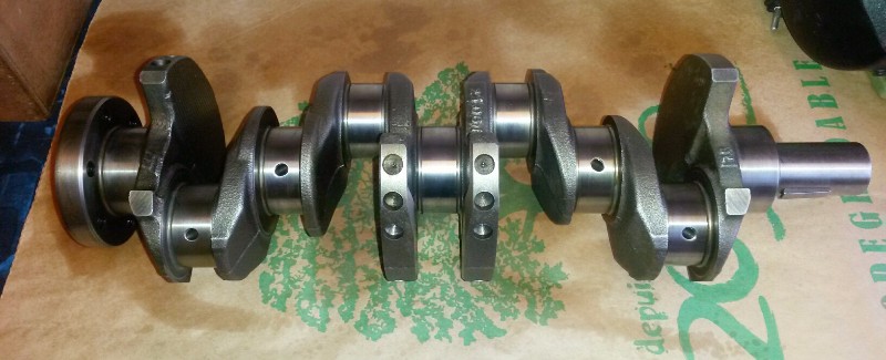

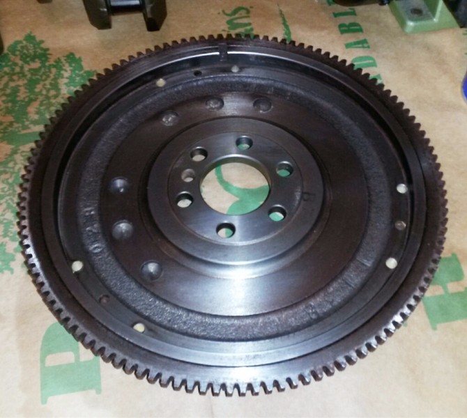

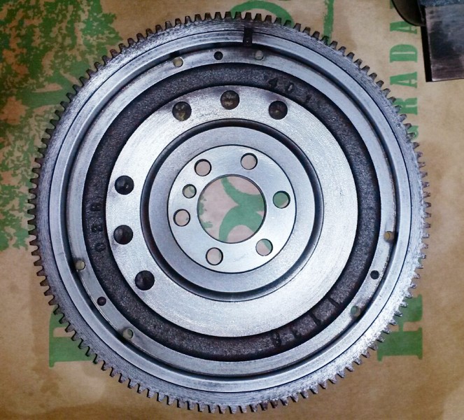

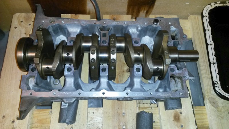

Trois nouvelles photos :)
Le vilebrequin nettoyé ainsi que le volant moteur. Celui ci avait l'air complètement pourri et rouillé...Nettoyage au cif et savon liquide et finition au WD40 ::d !
:bleble:

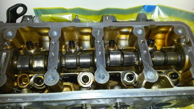

Bon, la suite des évènements : La culasse !

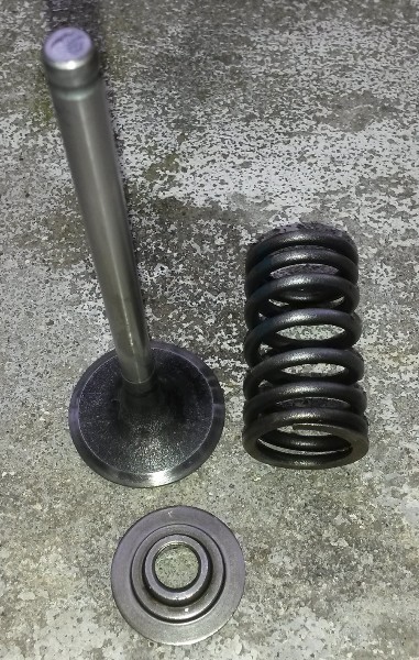

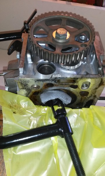

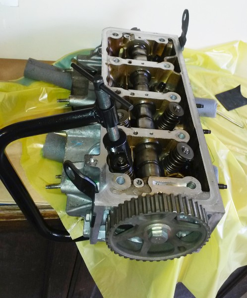

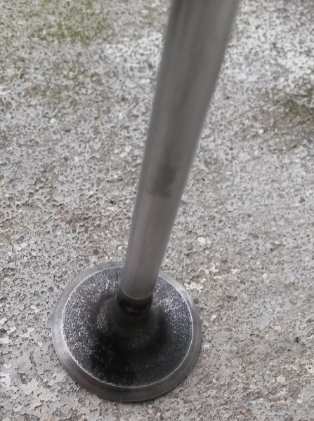

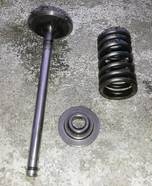

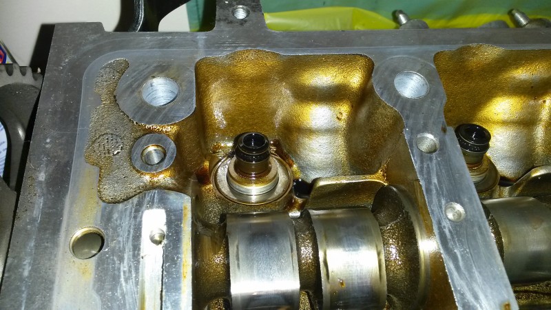

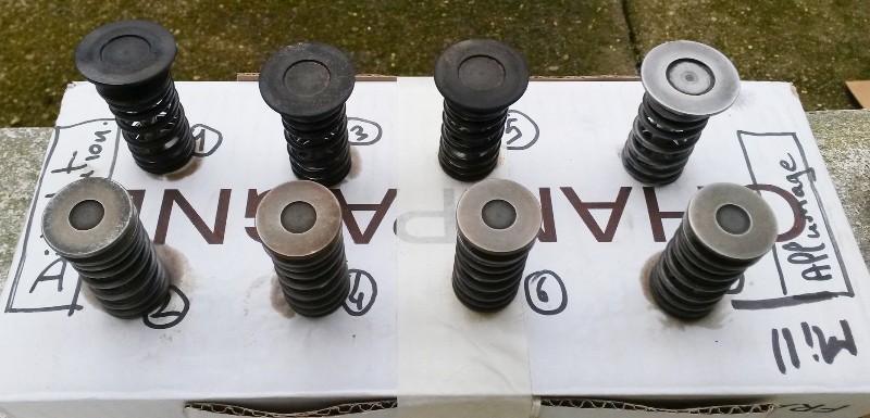

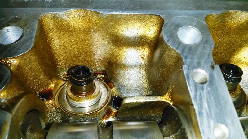

Rien d'extraordinaire pour le moment...J'ai retiré les soupapes, je les nettoie mais je ne comprends pas le fonctionnement et comment on retire les joints de queue de soupapes. :langue:
Voici les photos.
La je ne comprends pas trop comment est foutu le joint SPI mais je vais regarder ça de plus près !

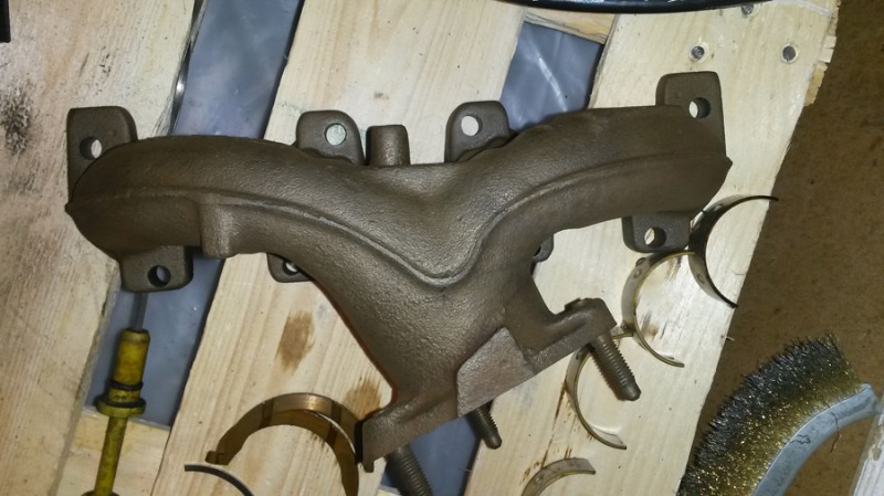

La pipe d'echapement poncée devient....orangé jaune :lol:
Et lorsque je pose le villebrequin dans le bloc, la différence de couleur est flagrande, en quoi est fait le villo ?

Salut;
Le vilo est en fonte GS (Graphite Sphéroidale).
Ce même type de fonte est utilisée pour les bloc XUD et TU FM.

Messages : 5728
Re: Restauration d'un TU pour remplacer mon TU !!
Pour retirer les joints de queues de soupapes il existe une pince spéciale,mais avec une multiprise ça doit aller aussi.
205 SR de 1989 - 251200kms
Kurt a écrit :Pour retirer les joints de queues de soupapes il existe une pince spéciale,mais avec une multiprise ça doit aller aussi.
Une multiprise vas très bien, par contre ça les dézingue complétement :lol: mais on s'en fout c'est pour les changer.

Arrache les à la multiprise mais fais gaffe de pas faire de rayures
