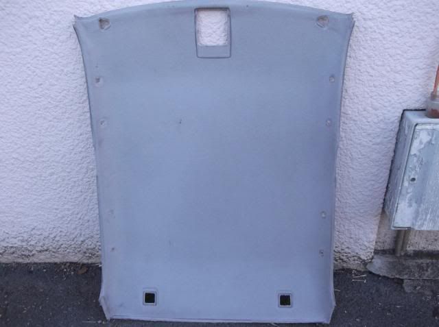

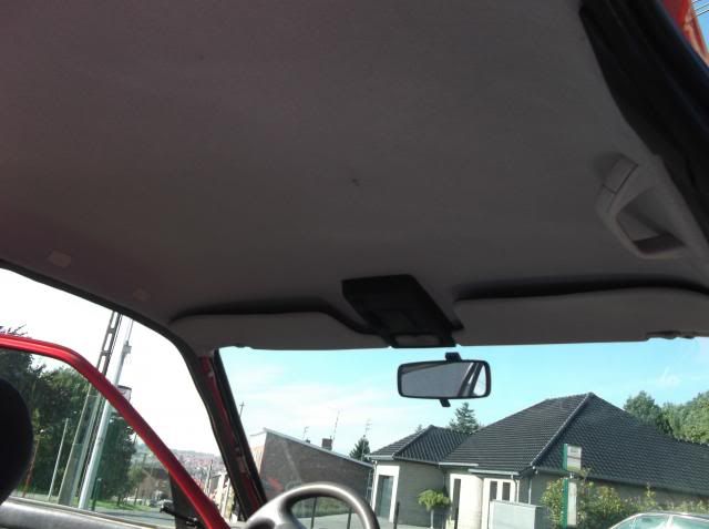

Voila mon plafonnier tout propre,donc après:
1 nettoyage a la bombe(mousse)de marque leclerc: pas satisfait du tout
1 nettoyage a la bombe(mousse) toujours de marque leclerc et passage au karcher:un petit plus,mais pas encore assez
3 netttoyage a la bombe(mousse) de marque label auto: content du résultat mais il rester toujours une trace
Donc après séchage au lieu de remettre du produit,j'ai pris 3 chiffon,un arrosoir et j'ai arroser le plafonnier....Avec le chiffon j'ai frotter(en mouvement de rotation)légèrement pour dire d'étaler le produit qui rester,puis rinçage a l'eau et j'ai répéter l'action plusieurs fois pour enlever le maximum de produit....
Et voila il est comme neuf :bien: :

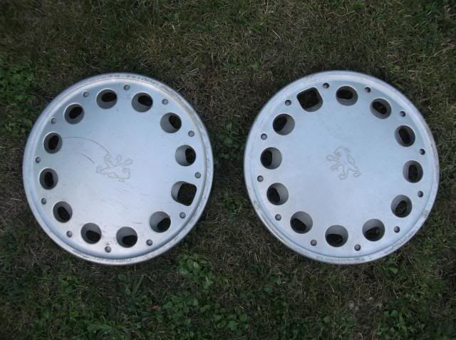

Ensuite je suis toujours a la recherche des enjoliveurs d'origine,mon père en a retrouver et j'ai réussi a en trouver a la casse(5 euros):
Des que j'aurais les 4 il seront repeint :)

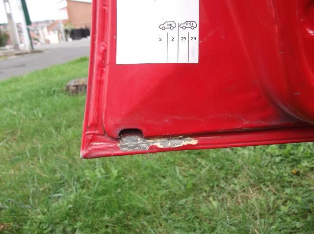

Pas mal ta titine ,mais pour les bas de caisse tu n'as pas peur que la rouille se réinstalle ?
Sinon, jolie déco pour ton garage ...
205 Junior de 1990 - 134500kms
juju62460
Messages : 253
Enregistré le : lun. 9 avr. 2012 22:09
Re: restauration de ma 205 1.8 d nouvelle generation
Message par juju62460 »
Salut vincent :)
Pour les bas de caisse les partie rouillées ont étaient découper :wink:

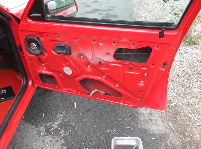

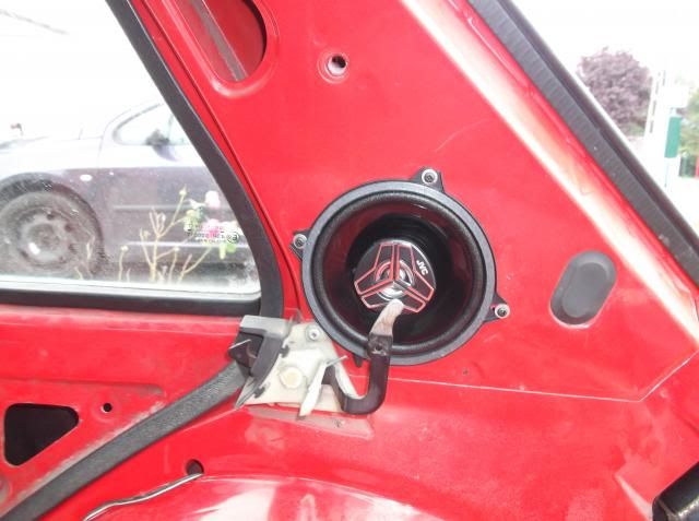

Voila quelque news de titine,cette semaine je n'ais pas trop eu le temps,on va dire petit extra en plus de mon boulote pour payer la restauration de titine....

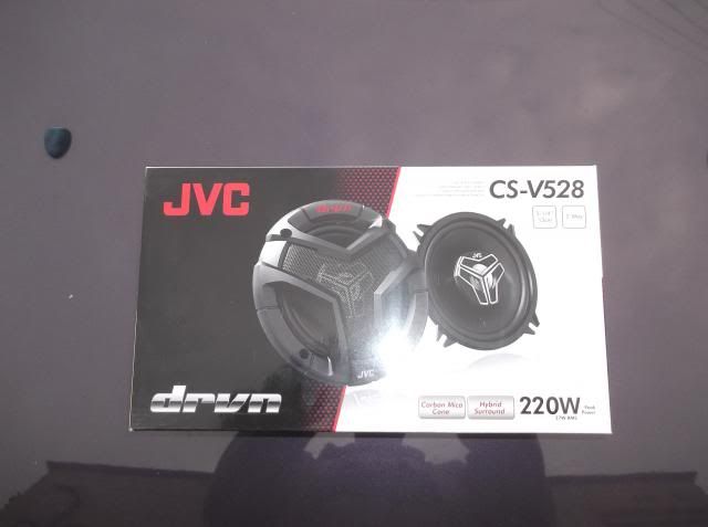

Je ne vais vous mentir ça faisait bientôt 2 ans que je rouler sans musique :gene: ,donc j'ai décidé d'y remédié(enfin presque :wink: )
En démontant les plastique de derrière,je mettais aperçu qu'il y avait des hp non brancher et dans un triste état....
J'ai passer le câblage,puis branchement mais la :0 10cm trop petit,donc je vais faire échange au magasin et je demande en 6 pouces...
Le vendeur me répond ça n'existe pas,il n'y qu'en 13 cm....
J'ai pris celle a 13cm,pour les faire passer j'ai du tapoter sur l'extrémité du trou pour replier l'arrête et la ça rentre en tapotant un peu....

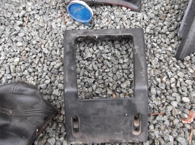

-Trouver les pièces intérieur manquante:
-Mécanisme ouverture boite a gants
-le cache fusible(en dessous du volant)
-Le cendrier avec allume cigare
-Le capuchon ou ce trouve a la base,la manivelle de vitre(car moi sais électrique)
-Arrêt de plage arrière
-Banquette arrière(que l'assise)
-Cache de frein a main
-Aile
-Capot(pas obligé,mais un ami en a un rouge propre)
-Trouver les 2 enjoliveurs manquant

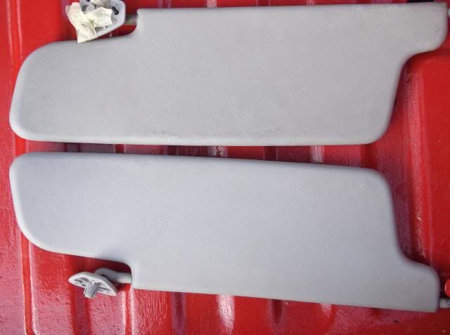

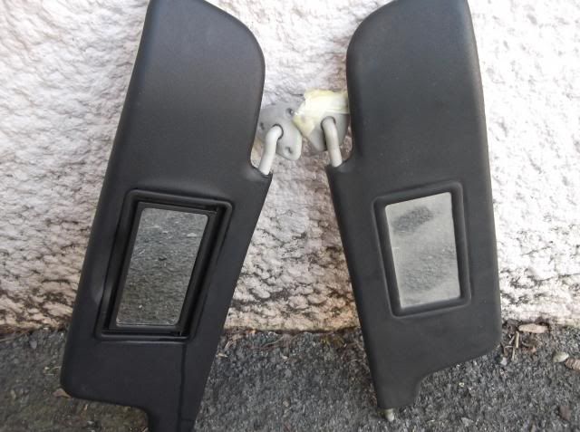

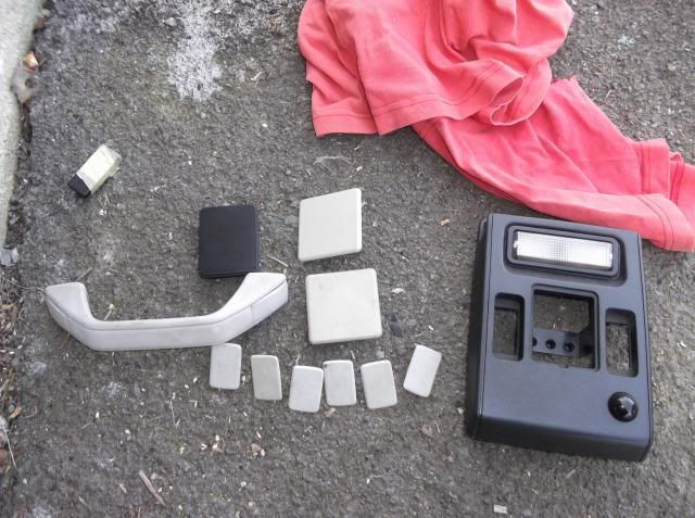

Ensuite j'ai commencer remonté l'intérieur:
Nettoyage des pièces en plastique du plafonnier:
Nettoyage pare soleil:
Celui du encore sale et celui de bas nettoyer,tabac de m.....
Gauche nettoyé et le droit est encore sale:
Et voila le plafonnier remonté:
Tout est comme neuf :cote:

j'aime bien le rendu du ciel de toît!
Tu t'es pris comment pour enlever tout ça?
Tu l'as recollé par la suite?
juju62460
Messages : 253
juju62460 a écrit :Bonsoir a tous,
Image:
Oui ça fait bizarre d'avoir un ciel de toit aussi propre :)
Je les préciser plus haut comment j'ai procéder :bleble:
Mais je ne ferais plus de cette façon la,comme je les dit j'apprend en avancent .....Tu peut prend le nettoyant tissu pour voiture de marque label auto(il va très bien et il me était conseillé par plusieurs personnes),tu vaporise,tu laisse agir et tu frotte(tout doucement :cote: ) avec un chiffon assez doux.........Tu répète l'action 2 a 3 fois selon la saleté(dans mon cas j'ai battu les records :lol: ),pour être sur tu peut faire 3 fois..
Ensuite,tu prend un sceau ou autre(arrosoir pour moi,plus pratique),prévoit plusieurs chiffon(sa va te servir a enlever le produit tout en l'étalent)rincer a grande eau,frotter en mouvement de rotation pour enlever le produit et la saleté(si il n'est pas enlever ça fera des trace,car la saleté et étalé en faite)...
Répété l'action plusieurs fois(moi je rincer tant qu'il y avait encore de la mousse blanche qui réapparaissait tout en frottant )
Le ciel de toit n'est pas recollé,j'ai essayer sans le recollé et ça ne bouge pas :wink:
Attention si tu doit le décoller,il est fragile :wink:

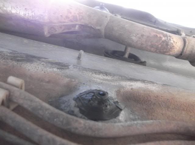

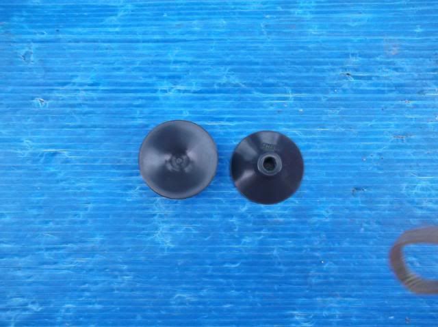

-Donc il avait ces fameux trou d'évacuation de devant qui me faisais peur quand il y avait de la pluie,j'ai trouver la solution.......
-Il vous faut 2 ventouses(ma 2eme passion aquariophilie et je possede des Tetraodon),1clou,1 pince,1 réchaud ou autre et du silicone:
De nouvelle évacuation d'eau :)
Voila je n'est pas détaillé,car la manipulation est assez simple :cote:

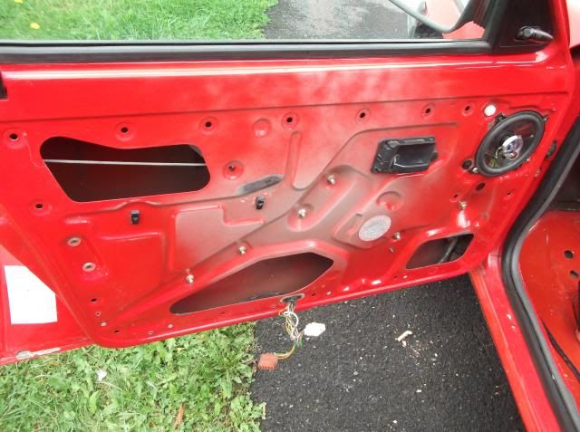

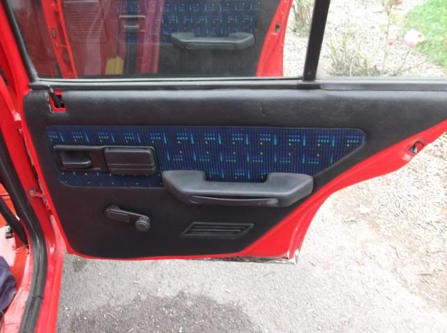

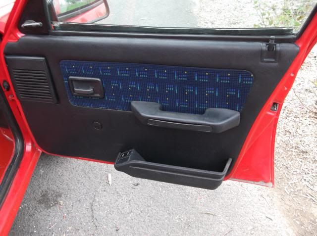

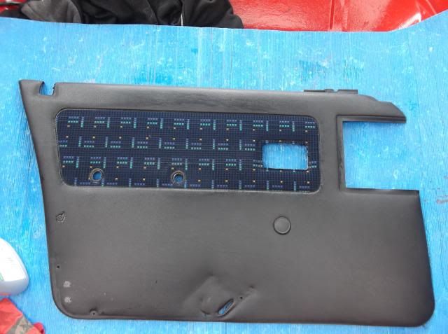

Passage au nettoyage des intérieures de porte:
Intérieur de porte aussi,désoler j'ai oublier des prendre une photo aprés qu'il soit propre :oops:
Nettoyage intérieure de poetre:

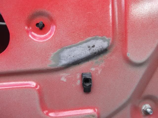

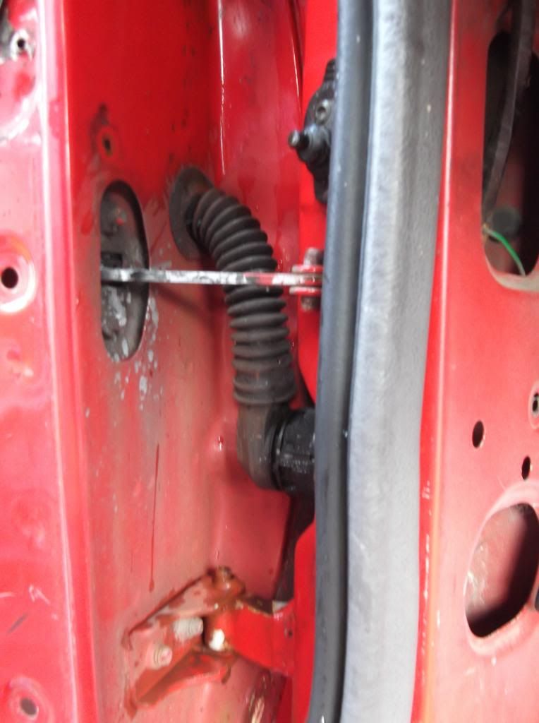

Sur celle ci j'ai trouver un petit peu de rouille aussitôt poncer et traiter :
Suite:
Les 4 porte sont tous dans le même état après nettoyage....
Par contre j'ai retrouver au niveau joints mactic de porte des fissures,donc grattage spatule et brosse métallique et traiter....
Par contre la une petite question trote dans ma tête :roll: Je peux mettre mon silicone ou du joint mastic a carrosserie
Nettoyage intérieur de porte:
Toute les pièces ont étaient nettoyer a l'eau et un passage de nettoyant plastique mechelin....
Remise ne place des intérieures de porte:
Remise en place de mon nouvel isolant:

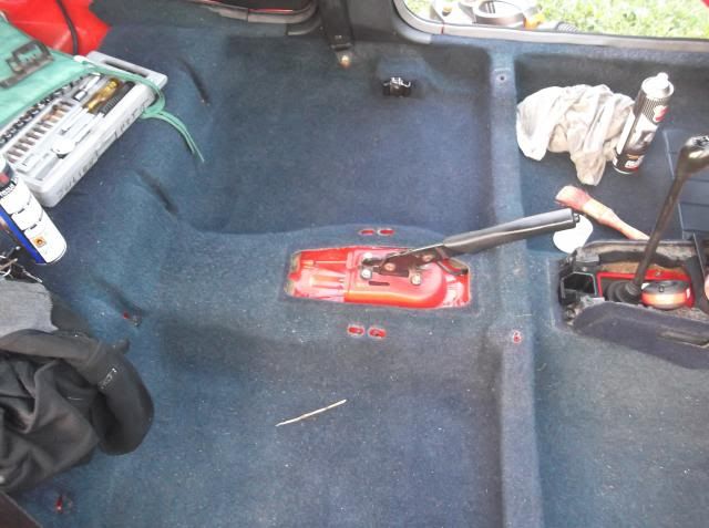

Ensuite la moquette:

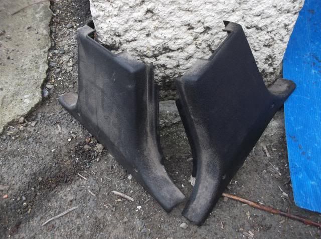

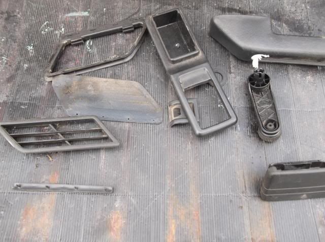

Ensuite nettoyage des pièces de l'habitacle:
Toute les pièces étaient dans le même état et maintenant sont toute propre :cote:
Le reste est en cours,passage au polytrol,mais avec mon dos( 1semaine et demi d'arrêt)ce n'est pas possible...

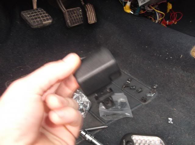

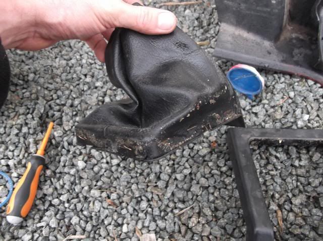

PS:Voila la tirette de starter a la base,ne tient pas donc il doit manquer forcément quelque chose,mais quoi :roll:

salut, je pense qu'il te manque cette pièce intermédiaire, j'ai le même souci sur SRD
dés que j'ai 5 mn, je tente de régler ce problème et je t'en fait part.
Pas sur quand même, je vois que j'ai monté la tirette de starter à l'envers!

Pour la tirette je vais aller voir sur lbc et pour rédiger mes texte je ferais l'enregistrement sur un dossier pour être sur :oops:
