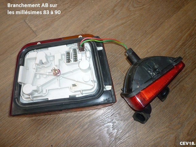

Concernant le feu antibrouillard AR c'est câblé d'origine sur les versions dépourvues.
C'est le fil de coloris orange du connecteur marron à 6 bornes du feu ARG :
Il ne reste ensuite qu'a tirer une ligne pour alimenter le ou les AB de la jupe :
Bonne continuation.
Une quarantaine d'euros en centre auto.
Bonne continuation.
