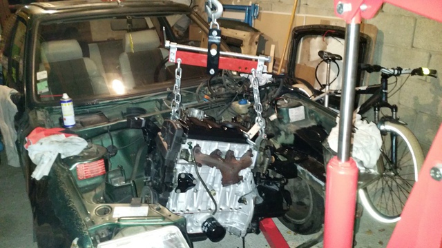

Hier j'ai loué une grue d'atelier. Je le sentais pas trop de tenter l'opération avec un palan accroché à la charpente de mon frêle garage.
C'est la 1ère fois que je fais ça sur une 205 donc j'y suis allé cool. 1h après on peut ranger la chèvre

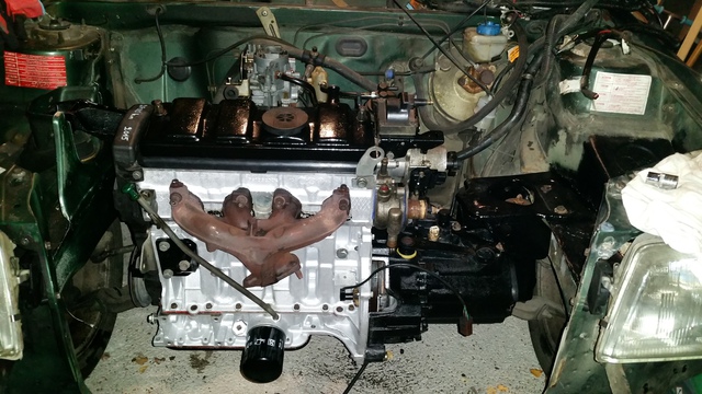

Voilà, le moteur est remonté !
1er tour de clé : il tourne mais ne démarre pas...
2ème tour de clé : idem
3ème tour...
Bref, j'ai passé une bonne 1/2 heure à le faire tourner sans que rien ne se passe.
Et puis je me suis rendu compte que j'avais pas branché la fiche qui va sur la bobine, oups :suspect:
Une fois avoir branché cette fiche et m'être fouetté avec des orties, on tente à nouveau de démarrer
Et ben croyez le croyez le pas, ça démarre !
Par contre il tourne comme une grosse patate !
J'ai un bruit de casserole quelque part et le moteur cale dès qu'il descend dans les tours.
Les dernières recherches du soir indiquent que le bruit de casserole vient du cache culbu. Demain je vais refaire un réglage. Quand je démarre sans le cache (ce que je ne conseille pas, ça pulvérise de l'huile un peu partout) je n'ai pas ce bruit.
Je dois aussi aller à la casse chercher quelques bouts de tuyaux qu'il me manque au niveau de la boite à air (pas montée) et de la pipe d'admission, ça doit fausser la richesse
La suite demain ! Je ferai une petite vidéo
