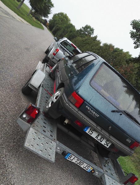

Sur le plateau, derrière le "camion" =P

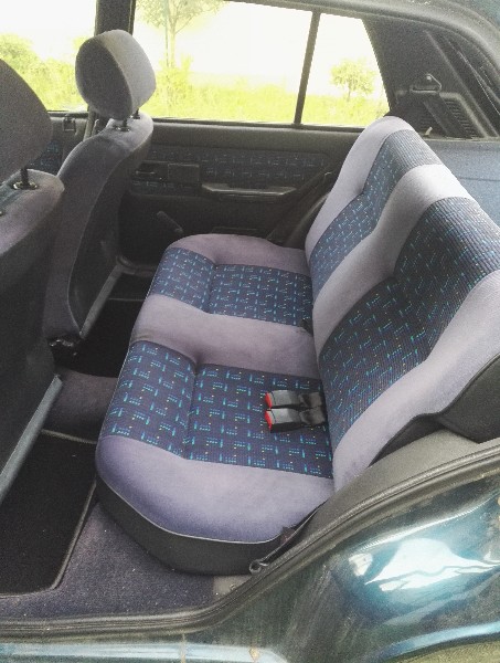

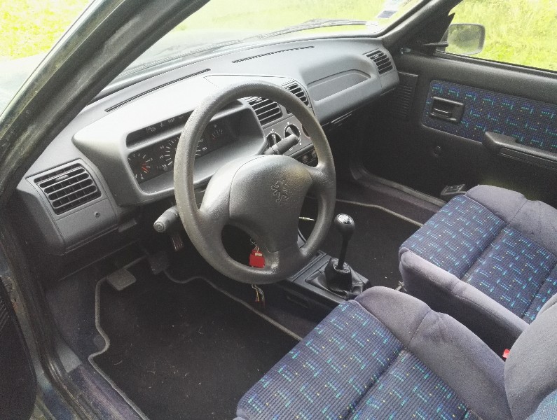

Un habitacle en très bon état ! Et de toute beauté (exception faite de ce truc là circulaire, ce "volant")

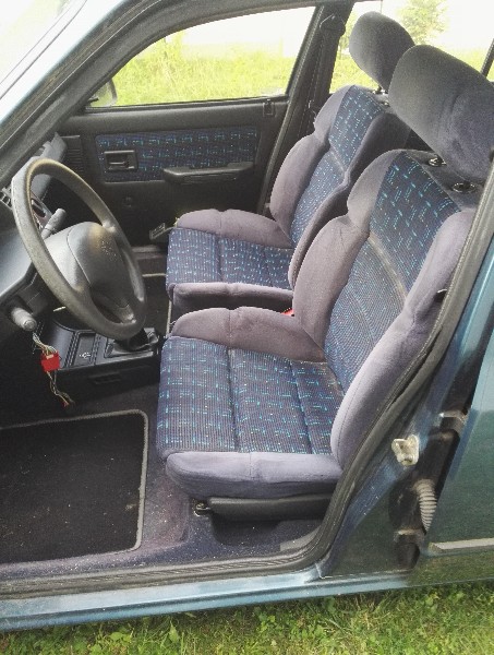

C'est beau hein ? une seule et unique petite rayure !

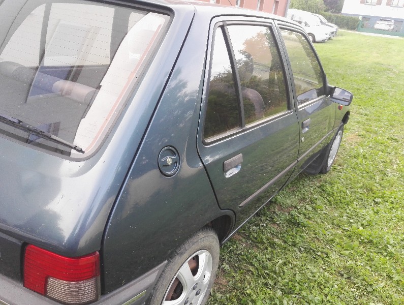

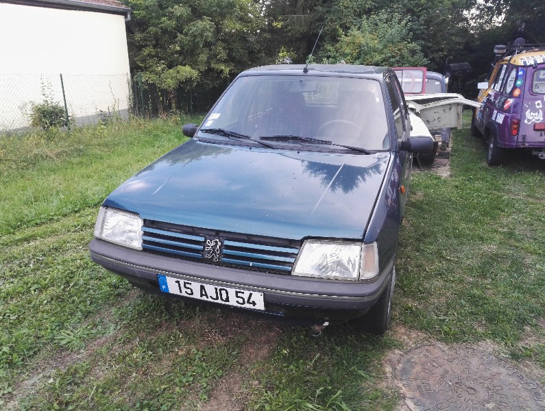

Bon ok, passons aux sujets qui fâches petite bosse sur la porte passager et quelques soucis de vernis :')

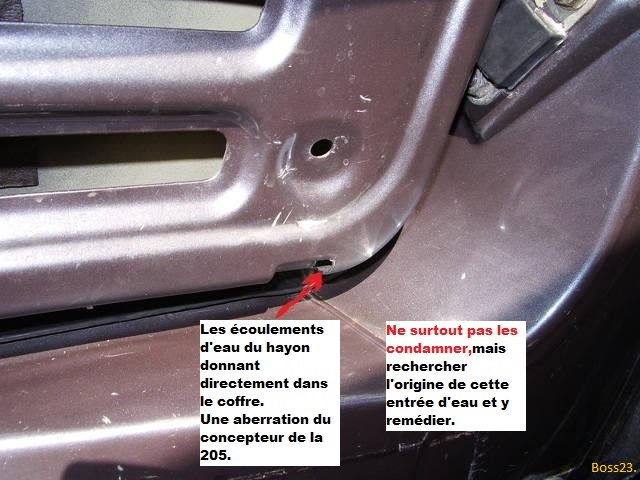

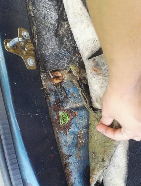

Et un trou ! Gain de poids :'), les 10 derniers cms du plancher de coffres sont bien pourris, la faute à un joint je pense, tout est humide à cet endroit, des problèmes connus ?
Comme le vendeur voulait pas m'arnaquer sur le poids du véhicule, pour compenser la rouille, j'ai beaucoup de mayo.

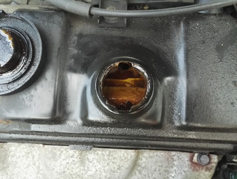

Eh oui ! TU oblige, joint de culasse !

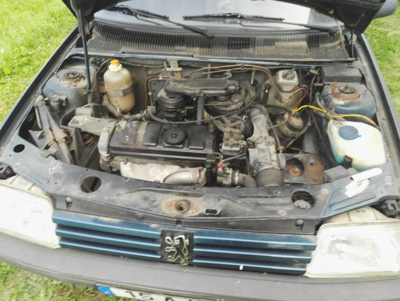

Au programme donc pour la petite, dans une premier temps :
Pochettes complètes de joints hauts moteurs
Distribution complète, y compris les joints aac/vilo et compagnie, si déjà ...
Un petit contrôle du boitier d'injection (qui est relativement gras à mon gout)
Par la suite, changement du plancher AR de coffre (et recherche de la fuite) + traitement antirouille des zones attaquées (Même traitement que le 4x4, bon nettoyage, rustol CIP + noir à châssis) et suspension complète, vu la tête des coupelles à l'avant ça fera pas de mal du tout ^^'.

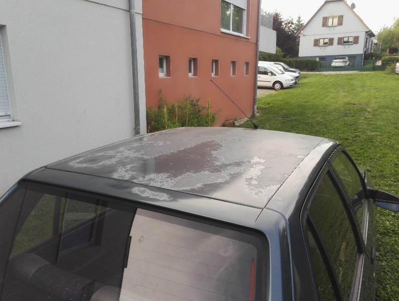

Et viendront les travaux esthétiques, récupérer des enjoliveurs d'origines (D'ailleurs, yavait quoi ?), remise à neuf des jantes, débosselage de la porte passager, peinture du toit + hayon et surtout, chose primordiale et petite entorse à l'origine : changer ce fichu volant par un volant de ph1, tellement plus joli.
