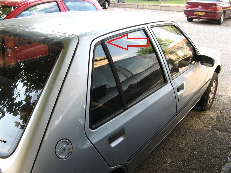

Si tu as un bruit d'air à l'arrière droit lorsque tu roule remonte le joint sur la gauche de la fenetre. (quand tu regarde la dernière photo)

J'ai beau scruter, je vois que dalle.

Le joint en "U" qui épouse le bord de la fenêtre n'est pas monté jusqu'en haut.

Arf, tu as l'oeil, heureusement que t'as mis une flèche assez grosse que je puisse la repérer.
:lol:
Yep, j'ai vérifié et c'est pareil pour les deux côtés, du coup, je croyais que c'était comme ça.
C'est vraiment gênant à part le bruit ?

Et bien avant j'avais la même chose et lors du passage du karcher l'eau entrée par là.
Mais si ça ne te pose pas de soucis tu peux le laisser. Pour le remonter il te suffit de baisser la vitre, le sortir de son logement, le tirer vers le haut et le remettre en place. Ca se fait facilement et rapidement.

Merci pour le conseil. Je l'ai fait cet après-midi et comme tu dis, c'est enfantin et rapide. Je sais pas si ça changera grand chose mais c'est déjà plus propre. Comme quoi, il suffit parfois d'un détail pour bichonner un peu plus nos voitures.
